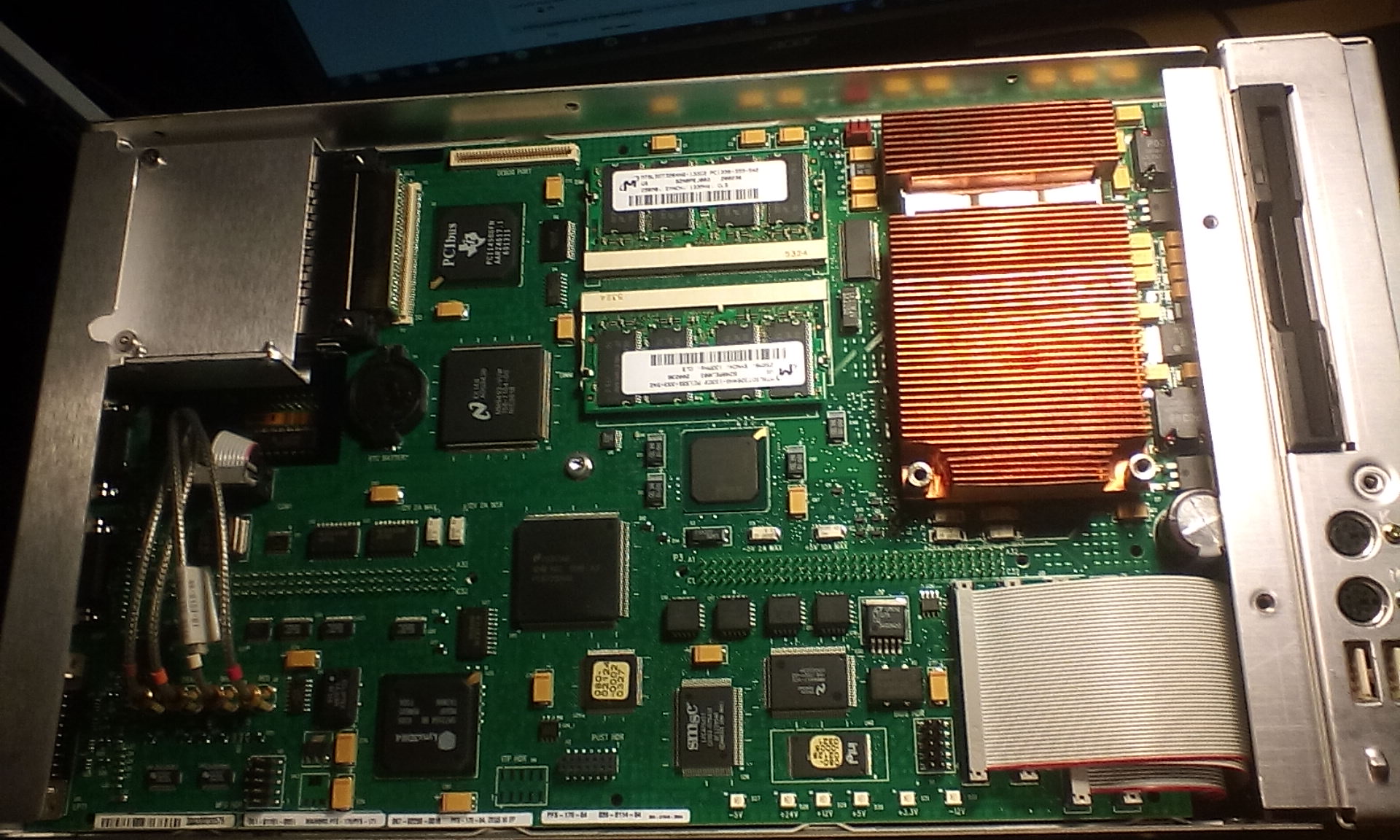

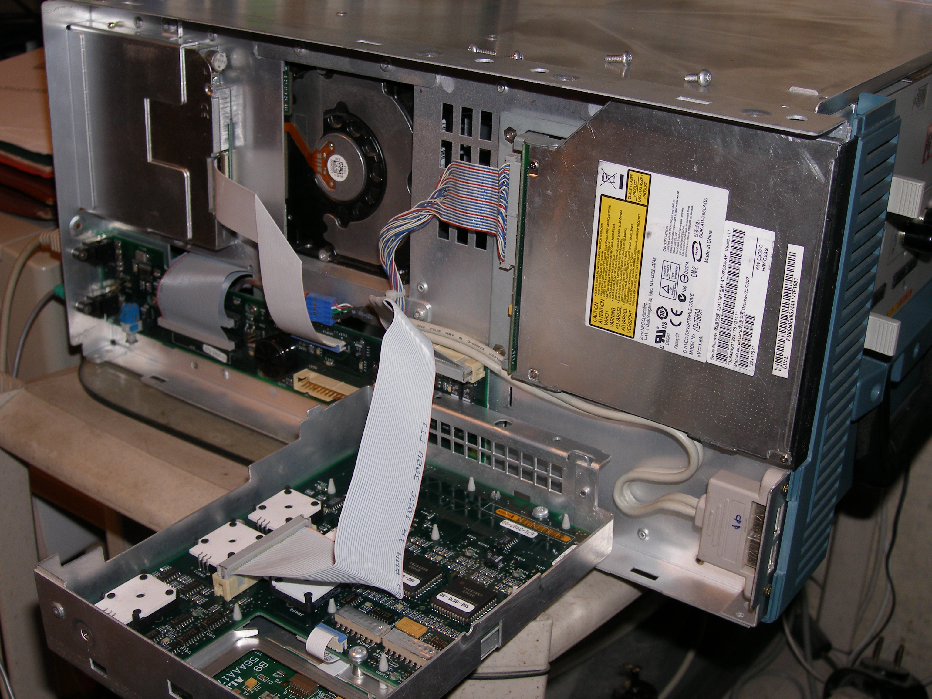

Сегодня бои были сложные .. с установкой винды с флэшки, не получилось .. увы мать не принимает ничего кроме родного сидюка .. а диск CD с виндой забыл на работе ..
..в общем снял бп, добрался до матери
пардон за качество фото - телефон говно.

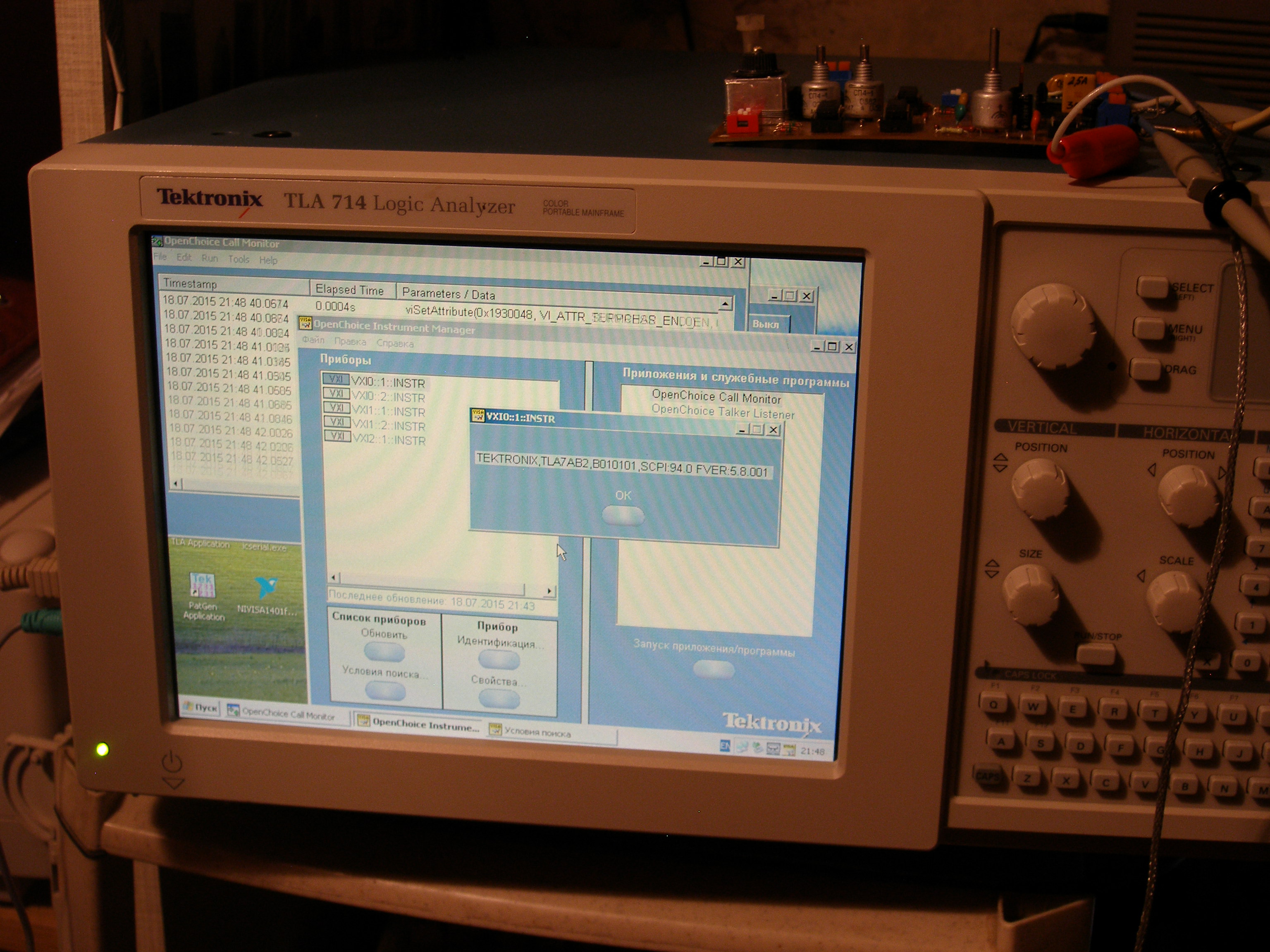

Converter

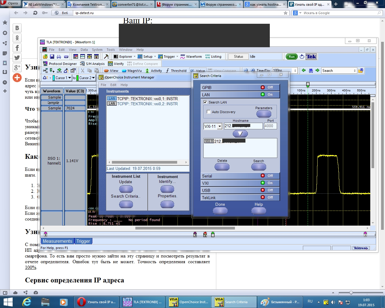

я так понимаю к анализатору по сети можно подключаться не обязательно через удаленный стол .. а напрямую через софт анализатора, только на удаленой машине надо ставить этот сфот .. ?
И еще ..как вы решили вопрос подключения DVD привода к материнке от 721 ? дело в том что я подключаю DVD от старого бука - мать его не видит ... :(
на 715 и 721 матери вроде одинаковые ...

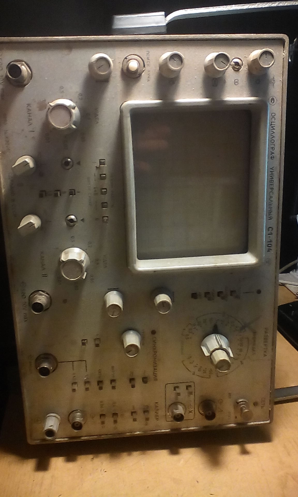

П.с. а это нас С1-104 .. тоже скоро займусь им ... переберу все что удастся ..

С104 - вещь хорошая. Лучше него наверное только С108 (из советского наследия).

Насчет DVD - это правда, без пляски с бубном не стает. Я уж запамятовал, помню только, что выявил после навигации в инете, что там нужно какой-то пин не то на питание, не то на "0" жестко посадить. Что я и сделал на штатной платке-адаптере к шлейфу. После этого отлично заработали все ноутбучные DVD, что у меня были.
Для удаленного управления нужно развернуть этот же софт на ПК, только в мейнфрейме его не запускать. Запускается только один экземпляр, или там, или на ПК. Так же должна быть установлена на обеих машинах Теквиза и корреткно настроены права доступа в локальной, или любой иной сети. В мейнфрейме в резиденте вы должны наблюдать значек сервера, по которому можно вывести лог обмена со станцией. В Теквизе на ПК вы должны видеть удаленное оборудование - модули TLA, не только съэмулированные, но и физические. Здесь же можно проверить их свойства. Их нужно выбрать, как активные в момент запуска приложения (в процессе будет выводится меню выбора). В Теквизе из меню правильно выберите ваш метод соединения. В ПК можно ставить любые версии программы, вплоть до последней (v.6.1), а в TLA715, кажется, работает максимум - v.5.1.

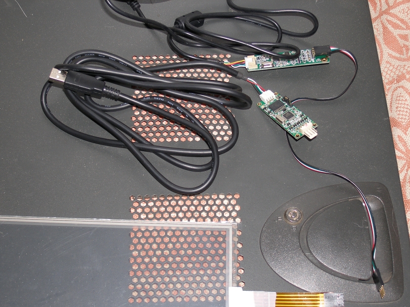

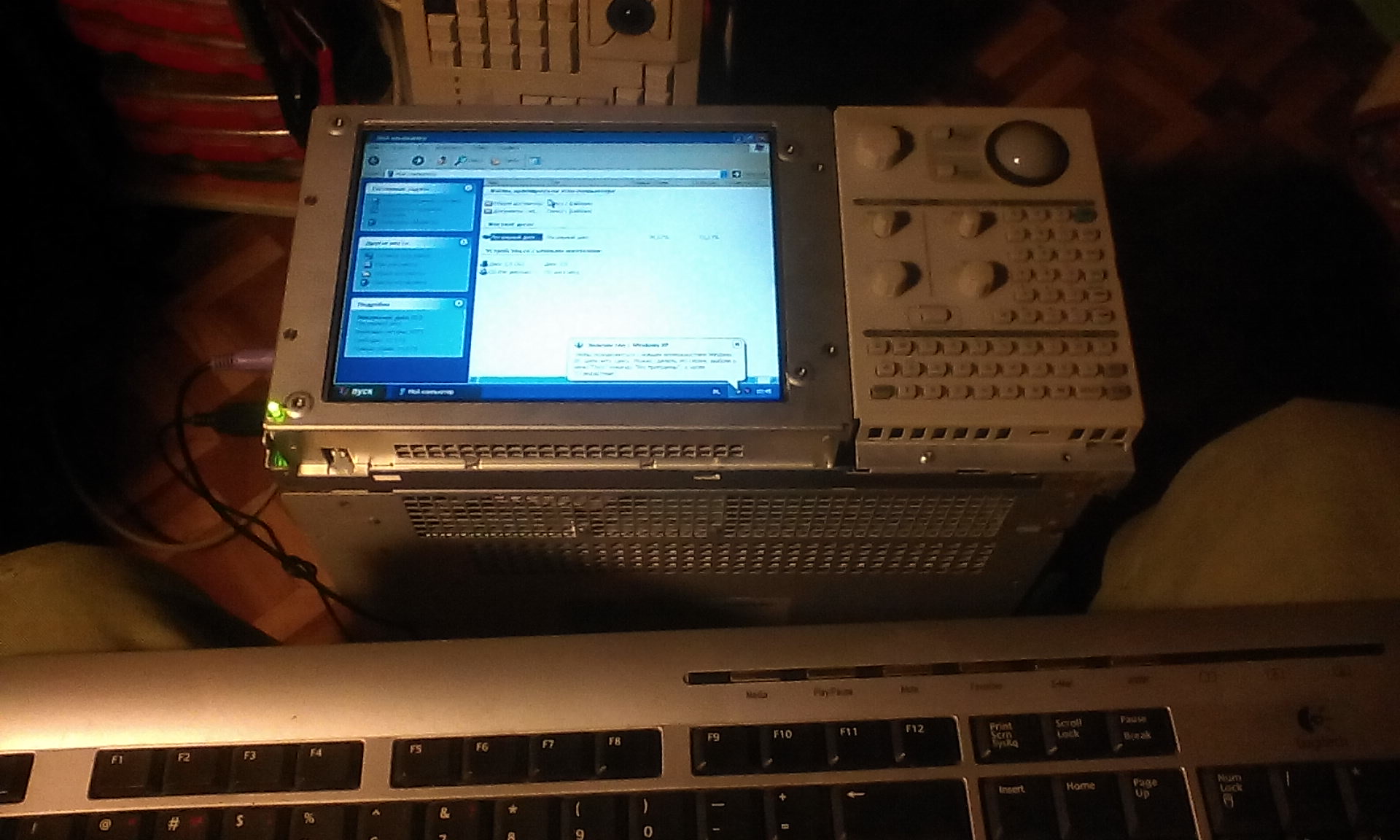

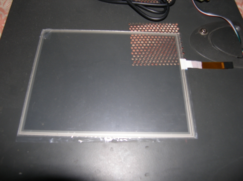

with, еще одну полезную вещь, которую я не успел, вы можете себе сделать.
1. Покупаете у китайцев тачскрин резистивное стекло 10,4" за 23 - 27$ (цена с доставкой).
2. К нему покупаете универсальный usb-контроллер еще за 7 - 10$
3. Стекло приклеивается двусторонним скотчем к металлическому ободку матрицы и имеет, как правило, толщину 0,8-1,8 мм, так, что станет на свое место без особых хлопот. Ну, в случае чего можно слегка торкнуть надфилем торец пластиковой рамки, или подложить под крепление матрицы дистанционные шайбы, чтоб рамка не давила на стекло. На все потребуется с полчаса :).

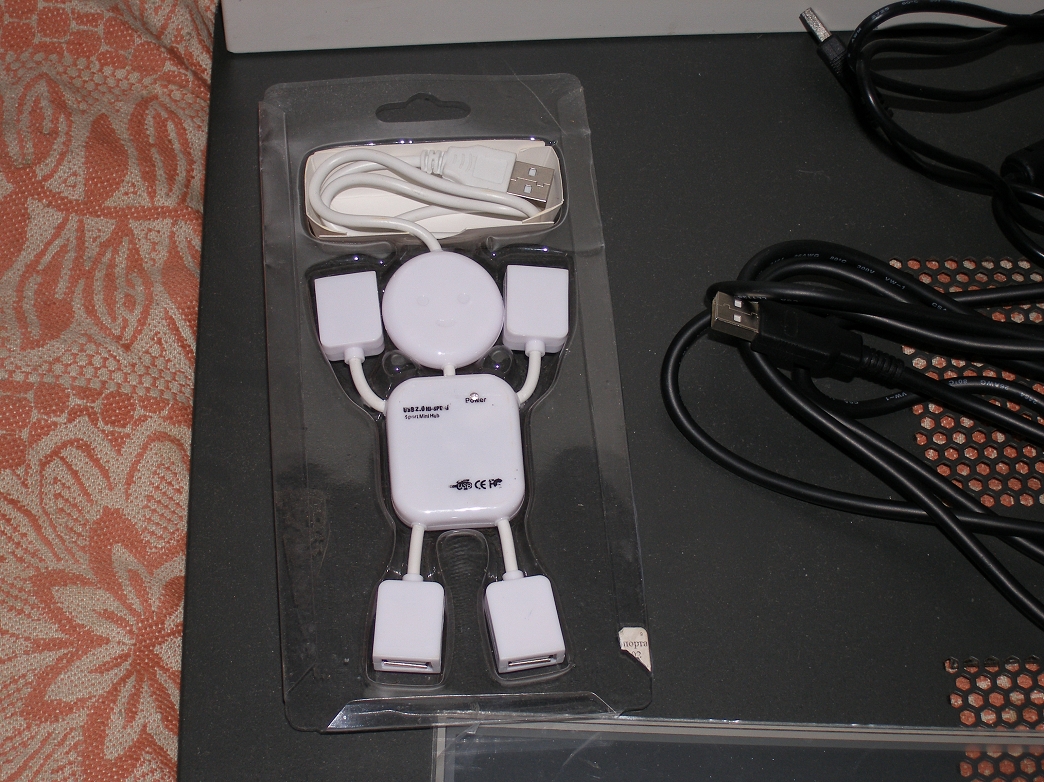

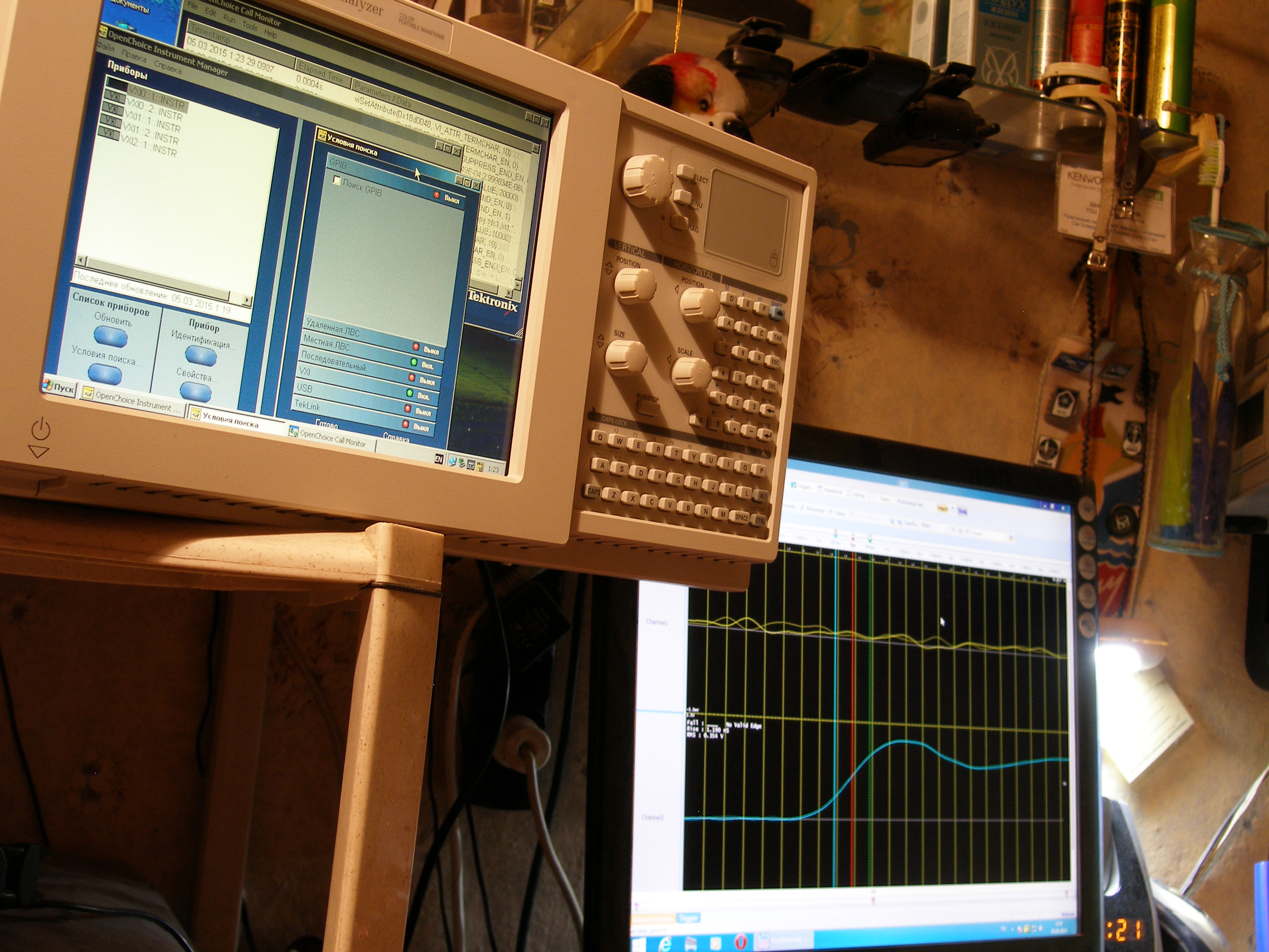

Примечание: универсальный usb-контроллер вы включаете в usb порт, которых у вас 2, и чтобы не занимать один из них, вы можете внутри прибора добавить платку любого usb-хаба, например такого:
У меня эта игрушка работает с любым оборудованием, имеющим хоть немного общего с компьютером :) . Вот, к примеру, подключил этот тачскрин к осциллографу Лекрой, в котором встроенный дисплей вообще не был установлен:

Не могу нигде найти инфу по подключению DVD .. ваша ссылка на EEblog не работает - видать тема в закрытке

Приветствую. Только пришел с работы. ОК, чуть освобожусь, поищу инфу тоже. Там нужен какой-то уровень, который внутри старого СД скомутирован навсегда, а в новых ДВД требуется доработать интерфейс.
Ссылка рабочая, просто Странник коверкает ссылку. Выделите вручную всю ссылку полностью и скопируйте в адресную строку.

Но DVD все же попробую подключить ...
Надыбал еще карлсана от видюхи с радиатором .. может удастся его тоже примастить

С радиатором там не все так просто. Если вентилятор будет выступать, то не сможете поставить алюминиевую крышку. Если вентилятор подтопите в ребра прямо над процессором, то не сможете поставить скобу, которая прижимает радиатор к сокету.

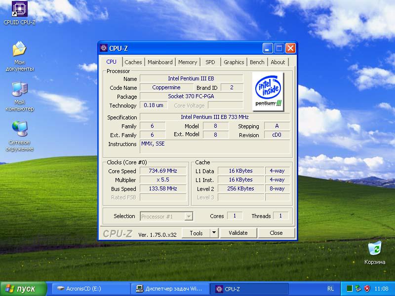

По поводу DVD так и не нашел че там менять надо ... принес сд с виндой с работы .. поставил ..
Драйвера какие надо ставить ? на чипсет .. на видео .. ?

А какое оборудование показывает диспетчер неустановленным?
Если мне не изменяет мой склероз, я вручную тыкал пальцем систему только в один драйвер, связаный с VXI контроллером. Остальное винда сама корректно находит и инсталлирует. Но, если надо, могу скинуть вам архив драйверов с работающей машины.

Да так и есть, тока PCI устройство неопознанное.
Драйвер VXI идет в комплекте с софтом 5.1 или брать отдельно от NI ?
