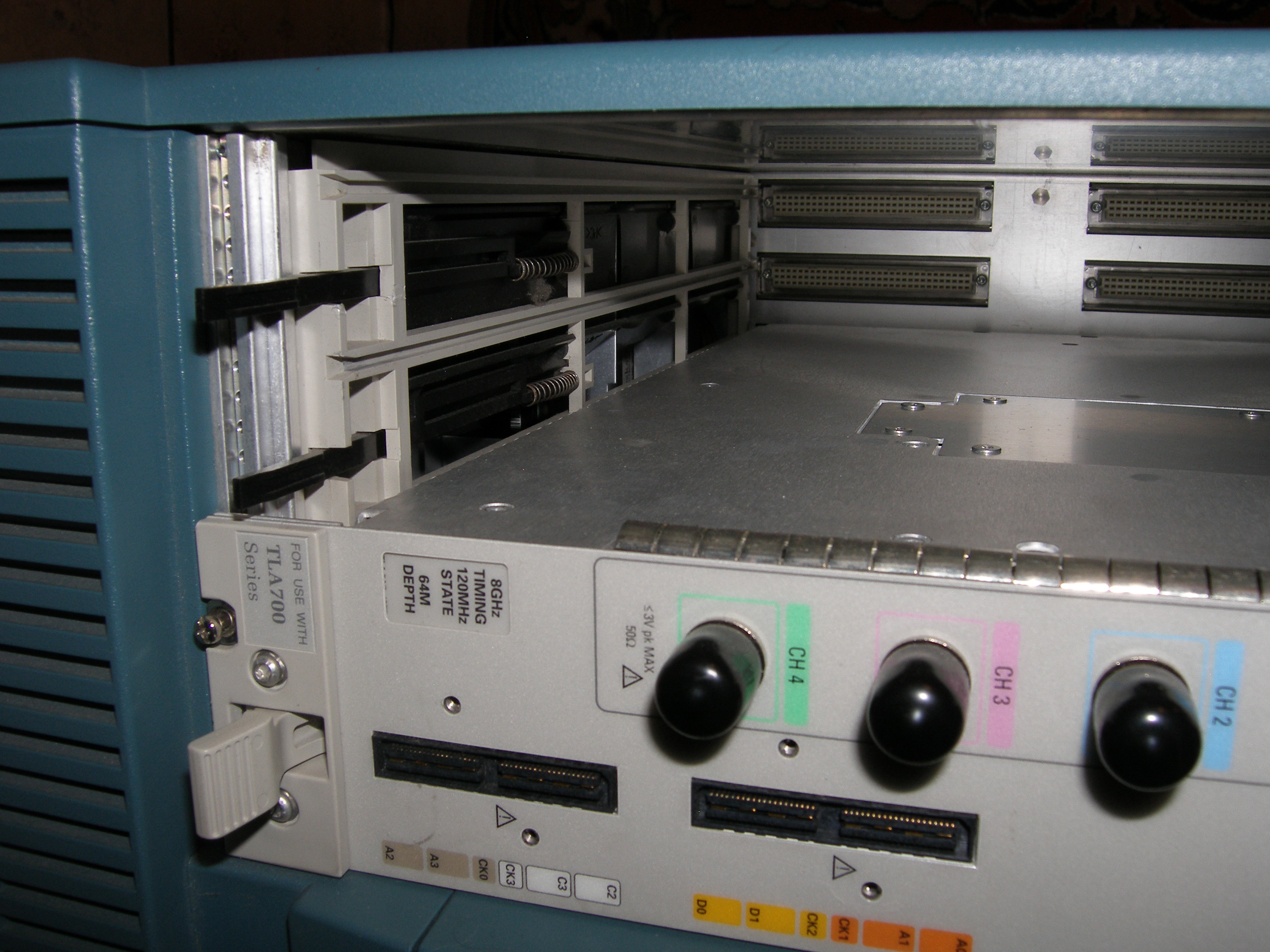

Converter пишет: У меня был модуль AB2 с 64 МБ памяти на каждую группу и 2 более старых, похожих на ваш с небольшой памятью.
Снять откуда? Если винты не затянуты, то просто рычажки нужно синхронно нагнуть - выймется.
Вот не вынимаются. . хотя винты снял ..
Кст АА4 читал что можно разлочить ... там памяти будет побольше
10 года 1 мес. назад
Converter
Сообщений: 382
оборудование для мастерской #59196
with пишет:
Контакты значит залипли. Хозяин был не из любителей лазить в прибор :). Рычаги - к центру - модуль вталкивается вовнутрь, рычаги в стороны - выталкивается из корпуса.

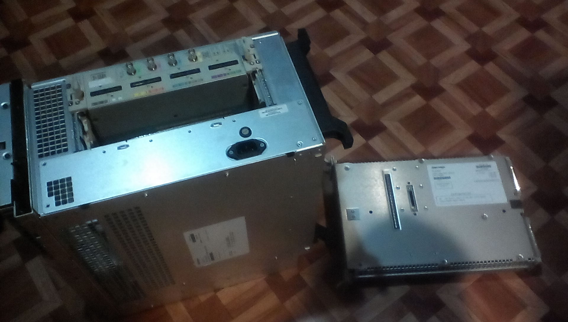

Да их походу ваще ни разу не вытаскивали! плобы меж модулями стояли - каллибровки
пипец. . не поддаются. .походу придется его разбирать и только после вытягивать модули
10 года 1 мес. назад 10 года 1 мес. назад от Converter.
Converter
Сообщений: 382
оборудование для мастерской #59198
Когда полностью распотрошите, можно будет попробовать плату корзины вытянуть в противоположную сторону, но это, боюсь, что не будет легче, чем тянуть сами модули.

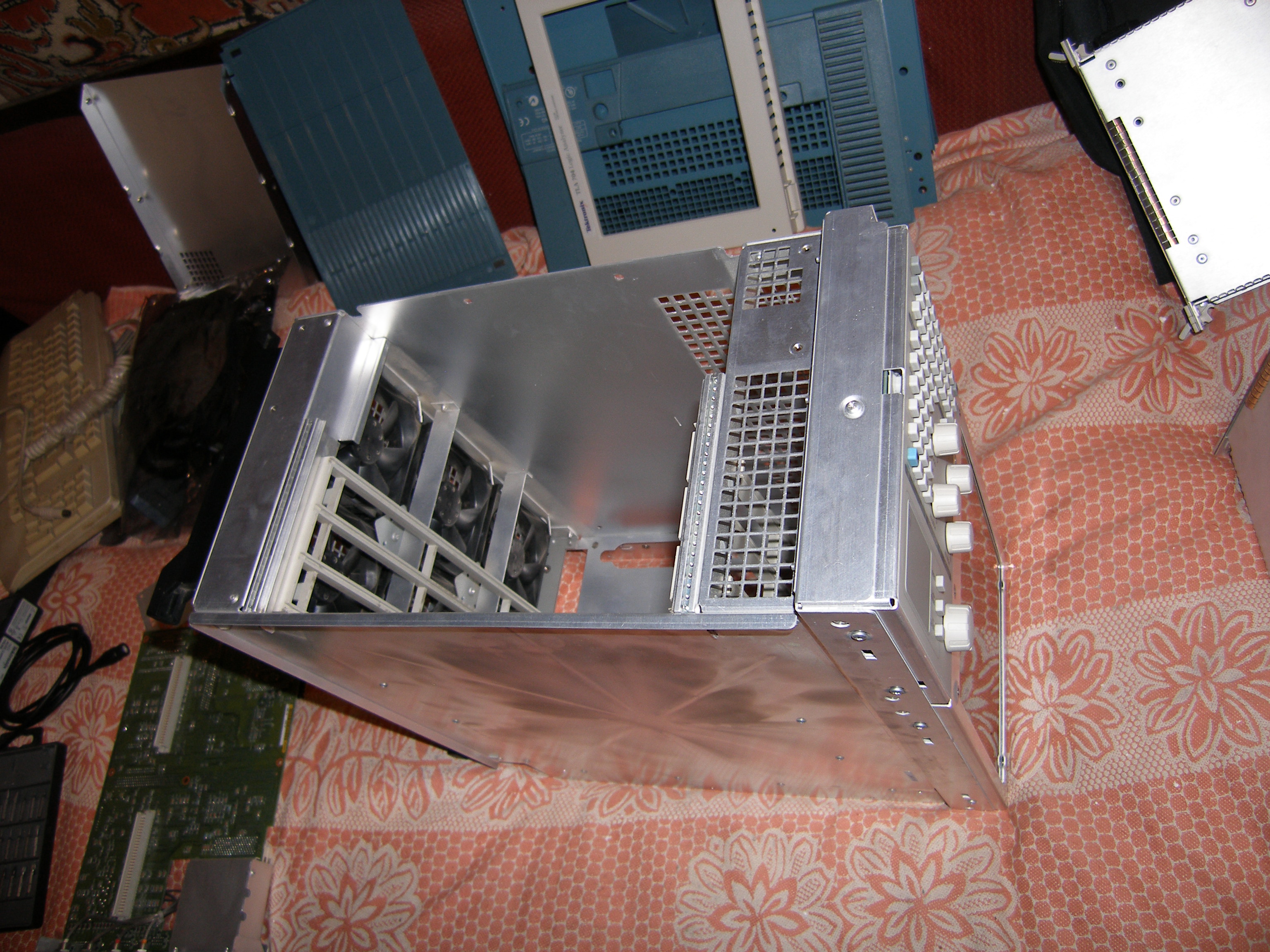

я так понимаю бомбить его надо начинать снизу ? ..
И еще .. я блин винта купил .. ide - думал как у всех везде ide .. а у меня sata разъем под винт ... и радостно и не очень ...
Converter
Сообщений: 382
оборудование для мастерской #59201
with пишет: я так понимаю бомбить его надо начинать снизу ? ..
Разбирать - откручиваете верхнюю и нижнюю крышки, потом боковые, а дальше увидите.
Дмитрий, я понял о чем вы - то не sata, то быстросъемный стандарт Тека, не имеющий аналогов :). Там в корпусе дальше стоит с него переходник на мини-IDE ноутбучный шлейф. Сами понимаете в материнке с P-III не может идти речь об sata.
Тут сверху прикручена сумка. . и она походу прикрученна .. с обратнйо стороны крышки .. это пи..ц какой то )))
..Все снял ..там такие заплепки ... что я за это сумку ТЛА поднимают :ohmy:

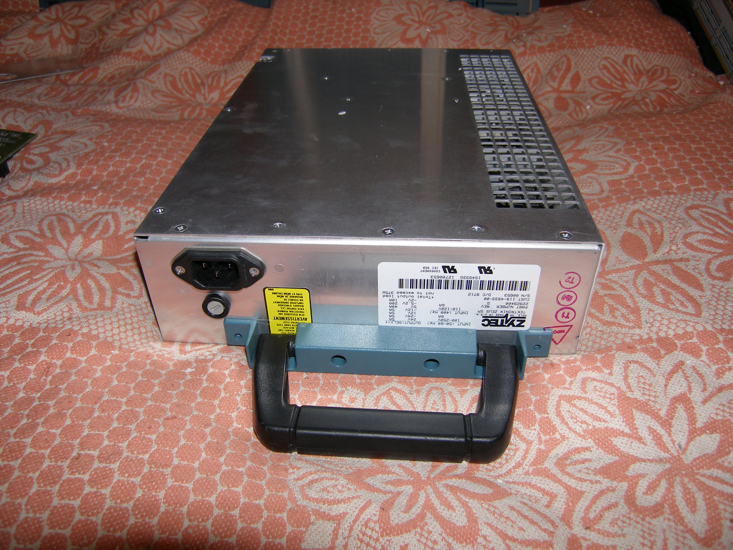

Пощадят, если позволят вам еще модуль блока питания вынуть, а затем сорвать винты, чтобы раскрутить его и выдуть пыль :lol:
Только там, если не ошибаюсь, еще нужно будет с противоположной стороны (под материнкой) винты открутить.
