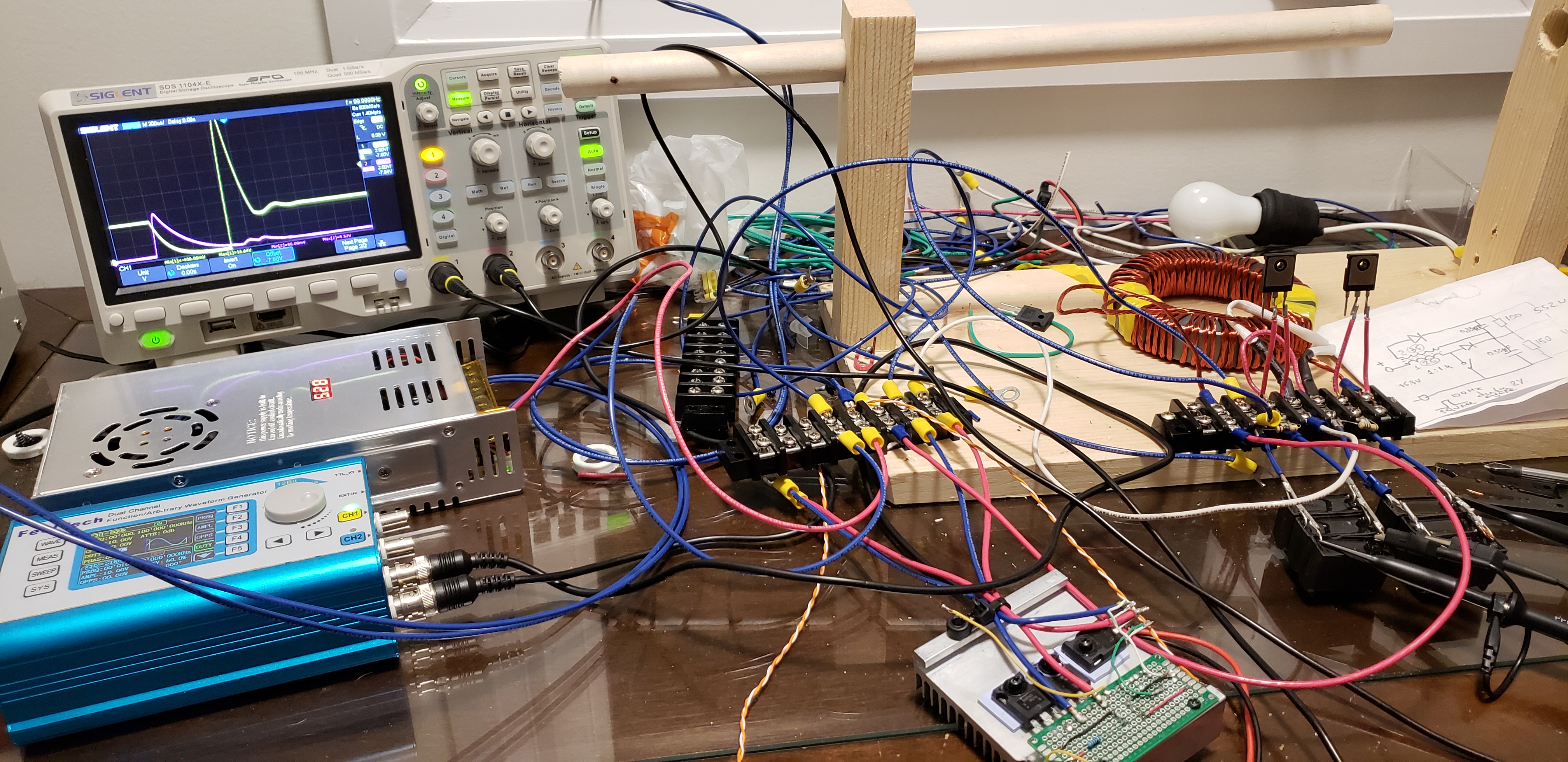

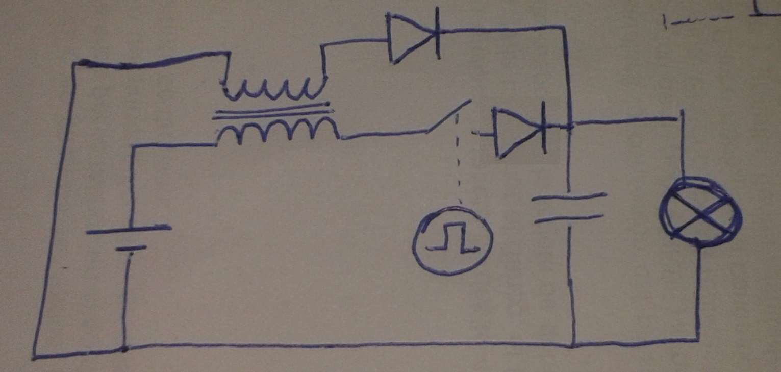

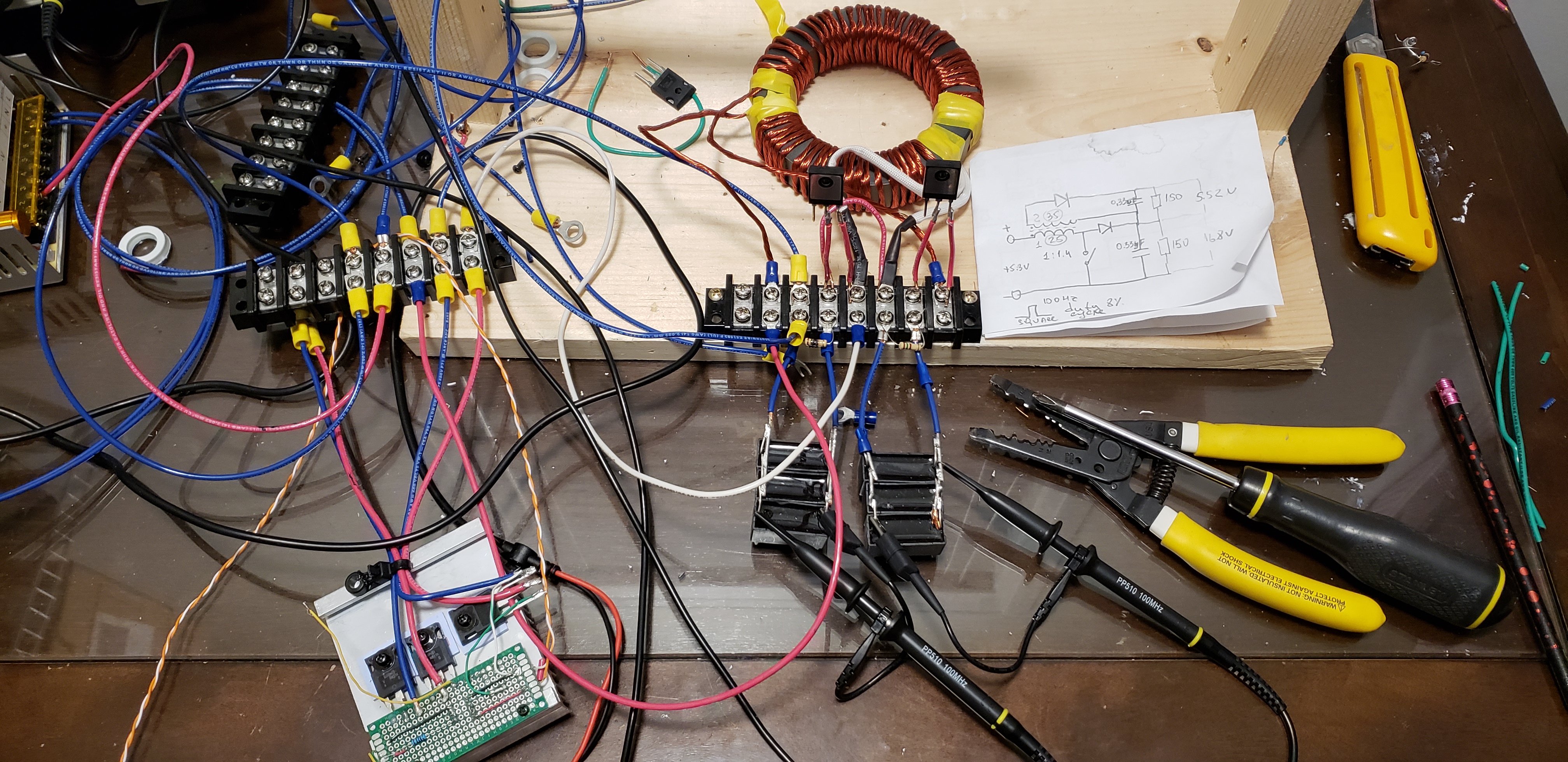

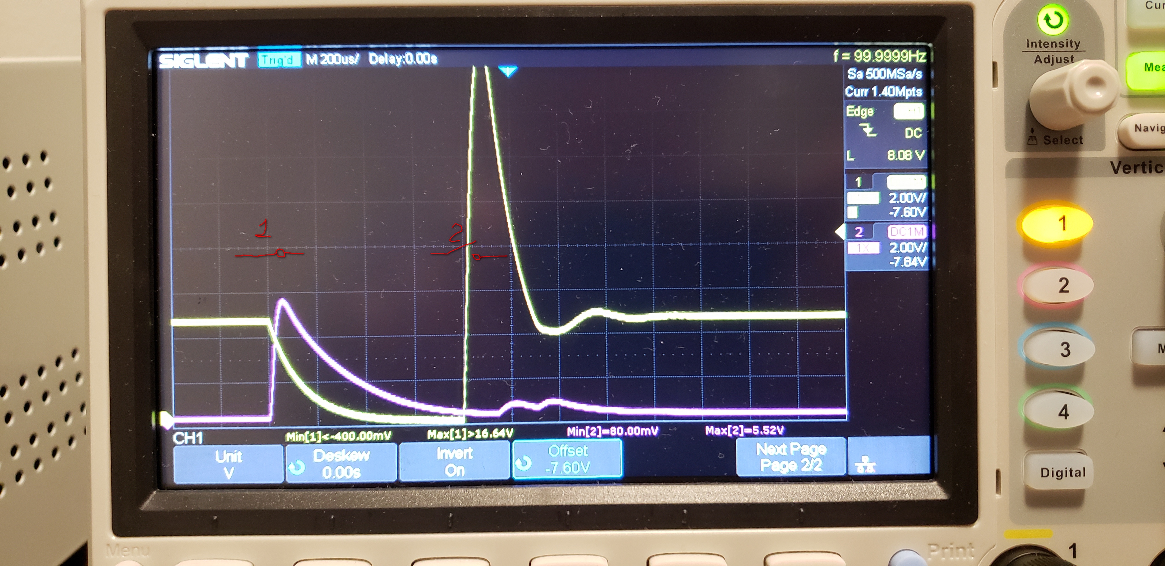

решил тут проверить физический принцип,
выкладываю результаты,
пока собрал только питающую часть, немного увеличил кол. виков, сохранив пропорции автора
вроде работает как автор говорит
1. ключ замкнут, идет насышение обмотки 1 и всплеск на обмотке 2
2. обмотка 2 разряжается на кондер 2 (одинарное напряжение как в источнике)
3. ключ разомкнут, обмотка 1 разряжается на кондер 1 (утроенное напряжение)
4. небольшой всплеск на обмотке 2, обмотка 2 разряжается на кондер 2
получилось учетверение напряжения на двух кондерах
заказал мосфеты, доделаю переключение по автору посже
