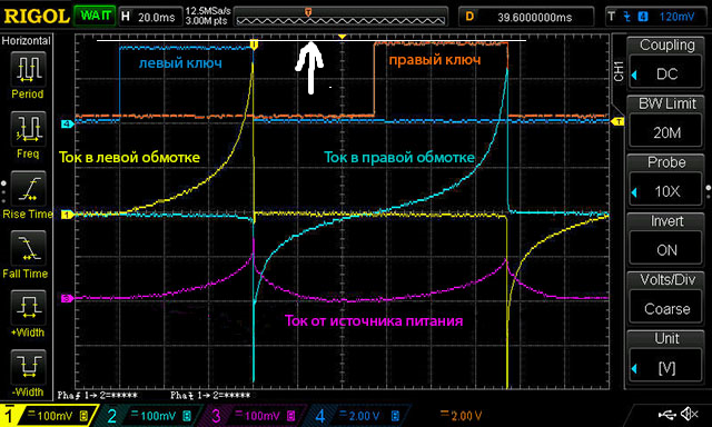

Ну не знаю, по мне так там всё просто, создали магнитное поле импульсом от источника, крутанули вокруг сердечника частицы эфира(магнитные частицы(ток)) в одну сторону при помощи левой обмотки, закрыли ключ, эти частицы начали крутиться в обратную сторону, и индуцировали ток и напряжение(мощность) в правой обмотке, которая отдала эту накопленную мощность сердечника, в конденсатор и в источник если там тоже конденсатор после моста. по этому на входе от источника, напрашивается диод ВЧ вольт на 100, чтоб не сочилось через тормозные диоды в обратную сторону к источнику. ну так вот, когда прошел первый импульс, в конденсаторе появилось немного избыточное напряжение, это заметно по второму импульсу
обрати внимание на белую линию.
так вот, когда напряжение возрастает в конечной точке цепи (конденсаторе), то при втором импульсе от источника, амплитуда импульса увеличена, а от источника идёт всё то-же пониженное напряжение, и напряжение конечного конденсатора, слегка передавливает в сторону источника, и этим снижается ток от источника, так как сопротивление в конечной цепи, уже увеличилось, относительно источника. то-есть, ток слегка притормаживается, но мощность которая в цепи индуктивностей не увеличивается, увеличивается только амплитуда импульса накачки. :)
что-бы полностью остановить ток источника, надо создать напряжение в конечной точке, в два раза выше, напряжения источника. тогда ток от источника остановится полностью. но вот как ето сделать?? а так, чтобы амплитуда на каждом исмульсе индуктивностей, увеличивалось в конденсаторе. но там тоже будет проблема. когда в цепи с индуктивностями поднимется напряжение, то каждый последующий импульс, надо уменьшать по времени, иначе начнётся засасывание из источника при каждом импульсе цепи индуктивностей. ну проще говоря, система начнёт сама себя топить и захлебнётся.

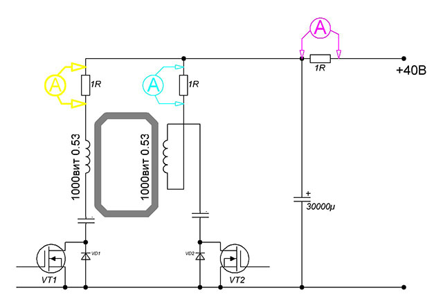

fantom пишет: Простейшая система рекупирации в цепи 50Гц трансформатора.
Возбуждаем поочередно левую и правую первички от источника 40В.
Длительность возбуждения 60мс. Сдвиг между правой и левой 115мс. Период 1с.
Какой КПД будет в случае утилизации энергии левой и правой обмоток полученного
синуса напряжения 43,47Гц, по сравнению с затратами от источника +40В?
С уважением.

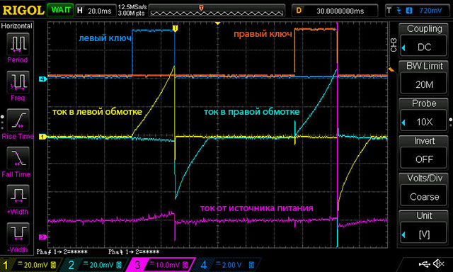

Вот что будет, если перевести процесс на линейный участок. Длительность возбуждения по 30мс.
Обратите внимание, что масштаб по фиолетовому лучу - 10мВ (мА), а по желтому и голубому 20 мВ(мА).
схема [ Нажмите, чтобы развернуть ]
Ну и веселое. Если сдвинуть второй импульс влево примерно на 60мс - чтобы кривая тока стала непрерывной, как в первом опыте. То балансировка станет ... полной...

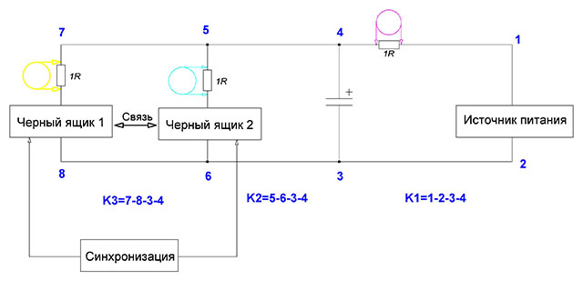

Коля пишет: fantom, объясни дураку, какое отношение имеет повышенный ток в цепи индуктивностей, к затраченной мощности от питальника? ведь не секрет что мощность, это напряжение умноженное на ток, а напряжение на резисторах индуктивностей, по сути не известно. Как ты мощу считаешь ??
Мощу не считаю. Все более и более затрудняюсь с определением чего именно считать :)
А по поводу тока. Коля, эта схема принципиально отличается от схемы Lynx.
Для наглядности нарисовал Вам вот так.
Наши токовые всплески в данном случае строго привязаны к общей базе - емкости.
И напряжение на ней можно считать постоянным (естественно в определенных пределах).
То есть у нас есть три источника. И "работают" они на одну и ту же емкость.
Именно в этом и заключается отличие.
И именно это позволяет, как мне представляется, более менее корректно сравнивать...
