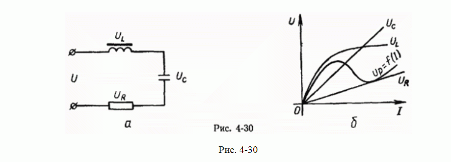

amischuk пишет: Здравствуйте,
Но посвятите! Почему, если трансформатор гудит громко, то это непременно феррорезонанс?!!
не обязательно. если железо плохо стянуто, будет тоже гудеть, но в данном случаи железо стянуто хорошо без зазоров, при подаче на него того же напряжения 127вольт без кандёра гудения не наблюдается, вернее наблюдается но слабое, потому что идёт стандартное линейное намагничевания. и лиш при привышении, положенного напряжения, и уход сердечника в насыщения больше положенного, начинает сильно гудеть...

Обыкновенный трансформатор 3 #90918
Гудение качественно собранного трансформатора - это ФЕРРОРЕЗОНАНС!!! После перехода через нелинейную область меняется магнитная проницаемость сердечника. Резонанс (усиление) при чём? Просто другой режим работы.

Обыкновенный трансформатор 3 #90934
Мне Ваше видео и объяснения понятны. Понятно и то, что Вам не понятно. К терминологии нет вопросов. Проверяется колебательный контур обмоток на сердечнике.
Ау в выложеном ролике - раз гудит, то вот он ФЕРРОРЕЗОНАНС. Ничего противи феррорезонанса не имею против, хочу понять, кроме гудит, что это и как это и где это.
