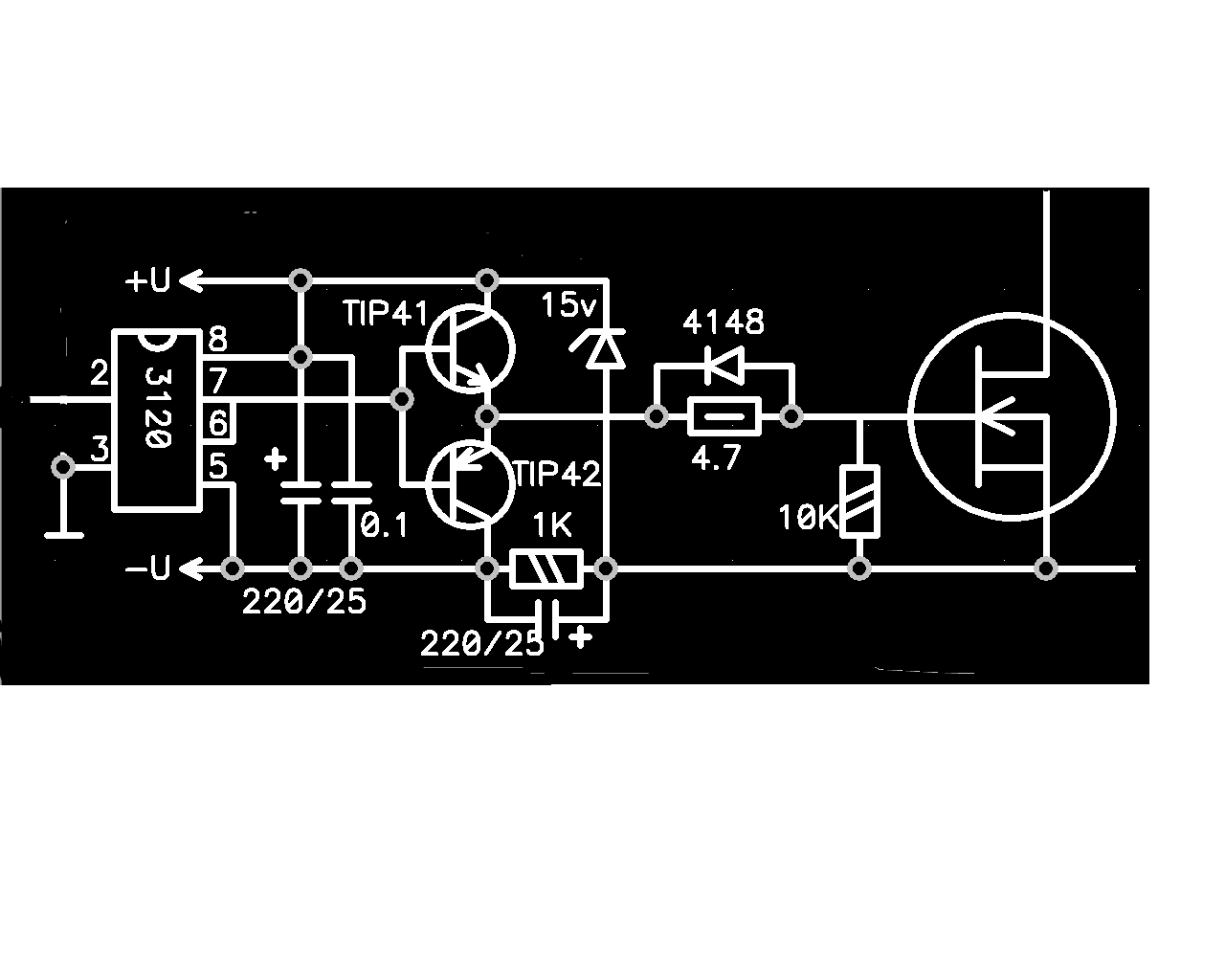

1 Напряжение выставь не 400в. а 360-370в. максимум 380 ключам легче будет.
2 Напряжение на драйверах 14-15в. и желательно со смещением в минус на 4-5в.
3 Сопротивление затвора большую роль играет.
4 Снаберы .Конденсаторы по питанию поближе к ключам.
5 И наверное самое главное выходной дроссель должен быть правильным. А может он у тебя коротнул . проверь сколько он имеет индуктивность.

graffaw, смещение в минус, для HY4008 (стоят HCPL3120 + по 3шт. в плече)?, нужно делать?
- по даташиту емкость HY4008 - 7398pF., а у меня показывает 12000pF (покупали еще в 2014г. в Китае, в магазине).
