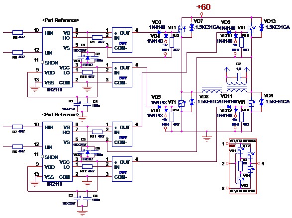

3шт 4008 на один 3120 многовато. надо ставить либо эмитерный повторитель для раскачки как на схеме выше либо увеличивать сопротивление затворов, что может привести к большим завалам фронтов.и при недостаточном деттайме может вызвать сквозняк и бабахнуть..

драйвер HCPL3120 + TIP41,TIP42 предусмотрен.
- смещение в минус, как выше на схеме, нужно делать для HY4008?

Хочу поделиться своей разработкой в области силовой электроники. Опробовал на активную нагрузку. От источника 60V нагрузил 5 штук последовательно соединенных резисторов МЛТ-2 номиналом 20 Ω . Форма импульсов на нагрузке удовлетворительна, есть к ним претензии. Что не так по вашему в этой схеме. На схеме нет преобразователя 60V на 3 источника по 15V и 3 источника по минус 3V.

тебе ж нарисовали схему с верху, достаточно одного эмитерного повторителя, ведь на каждом переходе идут переходы с потерями плюс лишние дорогие детали, И САМОЕ ГЛАВНОЕ ЗАБУДЬТЕ ОБ IR2110 этот драйвер полное гамно , любой косяк и бабах все ,не любит тупого выключения питания сразу бабах. Забудьте о старых схемах Эталона. Полно драйверов разных ,
На верхнем левом ключе Исток не подключен к драйверу.

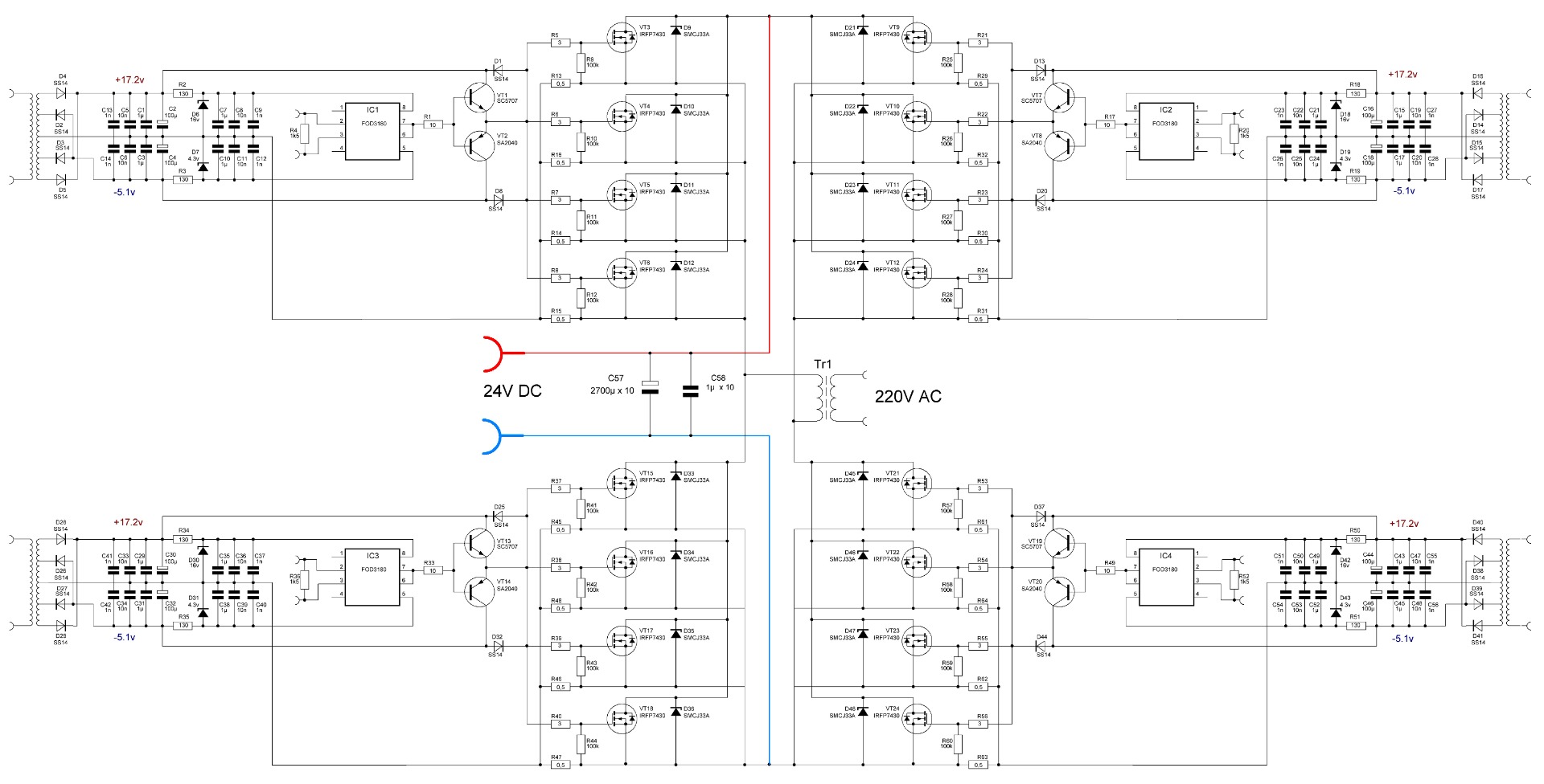

Всем доброго времени суток!
Начал собирать инвертор 24-220 на 6 кВт. Успел спаять силовые платы ключей, но почитав этот форум закрались сомнения, а всё ли правильно сделано?
В частности, вопрос про супрессоры (припаяны непосредственно на выводах ключей). Где-то примерно на 127-й странице этой темы вычитал, что при таком подключении эти TVS диоды будут коротить и жечь ключи, вместо их защиты.
К тому же они однонаправленные (выбрал их из-за большей скорости срабатывания), Правда при проверке лабораторником на 5 ампер греется именно транзистор (видимо, в нём диод с куда меньшим падением напряжения), а не TVS диод.
Несколько ремарок:
- Похоже, зря поставил резисторы по 0,5 Ом между истоками и драйвером (они необходимы для IGBT, но здесь-то MOSFET-ы). С другой стороны, не думаю, что они могут навредить.
- Многовато конденсаторов в питании драйверов. Понаставил их с целью устранить жуткий звон в схеме. Лишь недавно, купив нормальный осциллограф обнаружил, что дело было все-таки в источнике питания.
- Стабилизация перед FOD3180 - скорее всего, тоже излишество. Но трансформаторы на практике выдали немного больше напряжения, чем Я рассчитывал.
Решил перестраховаться, чтобы не превысить рекомендуемые 20 вольт для микрухи.
- Супрессоры затворов не стал пока запаивать, дабы снизить входную ёмкость. Надеюсь, Шоттки от затворов к кондерам питания (аж на >100 микрофарад) хватит, чтобы погасить вероятные выбросы напряжения.
Несколько ремарок:

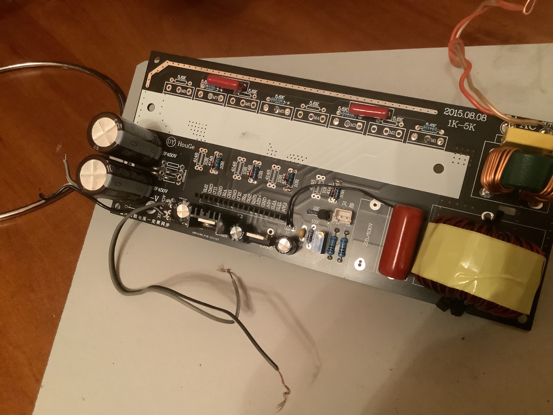

А что не так в этих платах.

Так как ток потребления при максимальной нагрузке будит 250 Ампер, то резистор 0.5Ω теряет смысла. Одно плече будит 0,125Ω, ну и по закону Ома получится ?????.

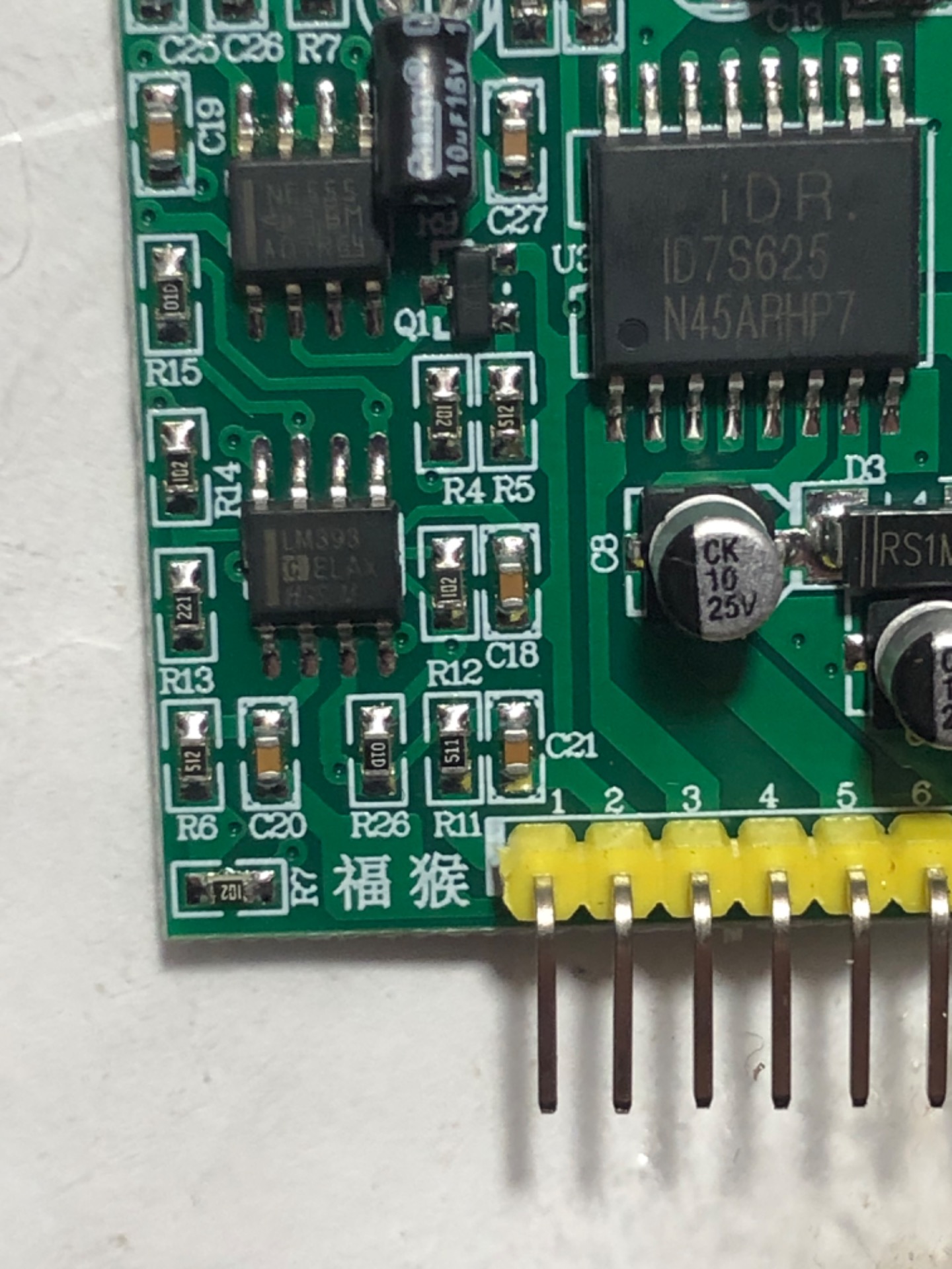

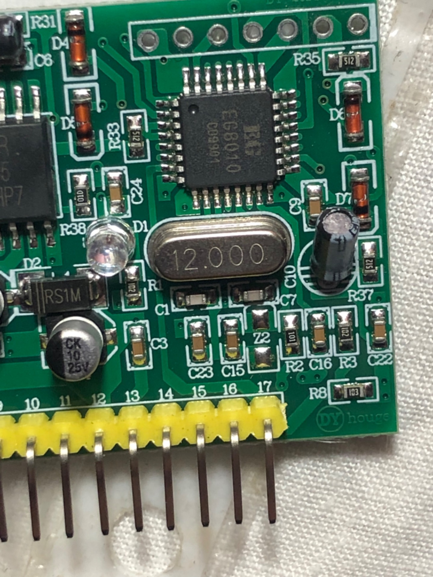

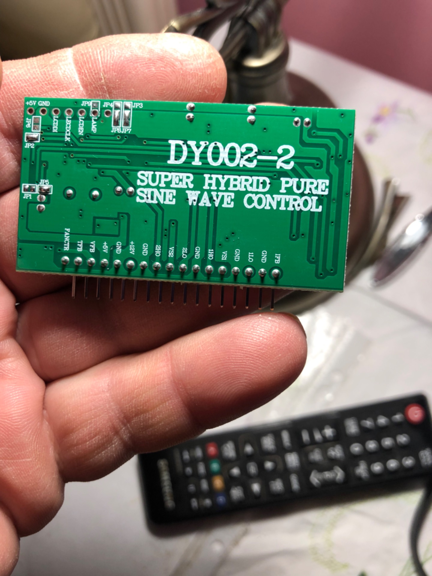

Платы рабочие просто на всякий случай ищу чем заменить. EGS002?
