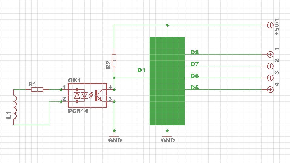

На самом деле проблема с задержкой не активной нагрузки решается легко. Нужно установить датчик ноля не на вход сетевого напряжения, а непосредственно на вторичную низковольтную обмотку трансформатора ~ 14..16 вольт.
И ещё чтобы не было сквозных токов — нужно обеспечить задержку на включение «другого» симистора примерно на 2..3 ms., после получение команды с датчика ноля.

Спасибо-это тоже мудрое решение,возьму на заметку.

Вот тест на пробу)
последовательное перекючение симисторов через ноль, с интервалом 5 секунд.

Добрый день всем! Я не программист,объясните мне алгоритм действия для переключения обмоток трансформатора симисторами.Хочу сделать стабилизатор сетевого напряжения - САМОСТОЯТЕЛЬНО,Я все понимаю - переход через ноль, на уровне ноля симистор подключает нужную обмотку трансформатора к сети.
Подаем синусоиду на вход ATMEGA32 -INT0 - УРОВЕНЬ СИГНАЛА должен соответствовать 5 вольт,синус преобразуется в меандр,а дальше что? Объясните пожалуйста кто-нибудь!

Это для запуска алгоритма (100 Гц). Но вам говрят,что это не работает по причине малого кеша в самом контролёре и время опроса портов(выводов). Перечитайте первую и вторую страницу и обратитесь в личку к тем кто это утверждает, что это работает. Атмега32 не способра на это, вам это было сказано не раз.
