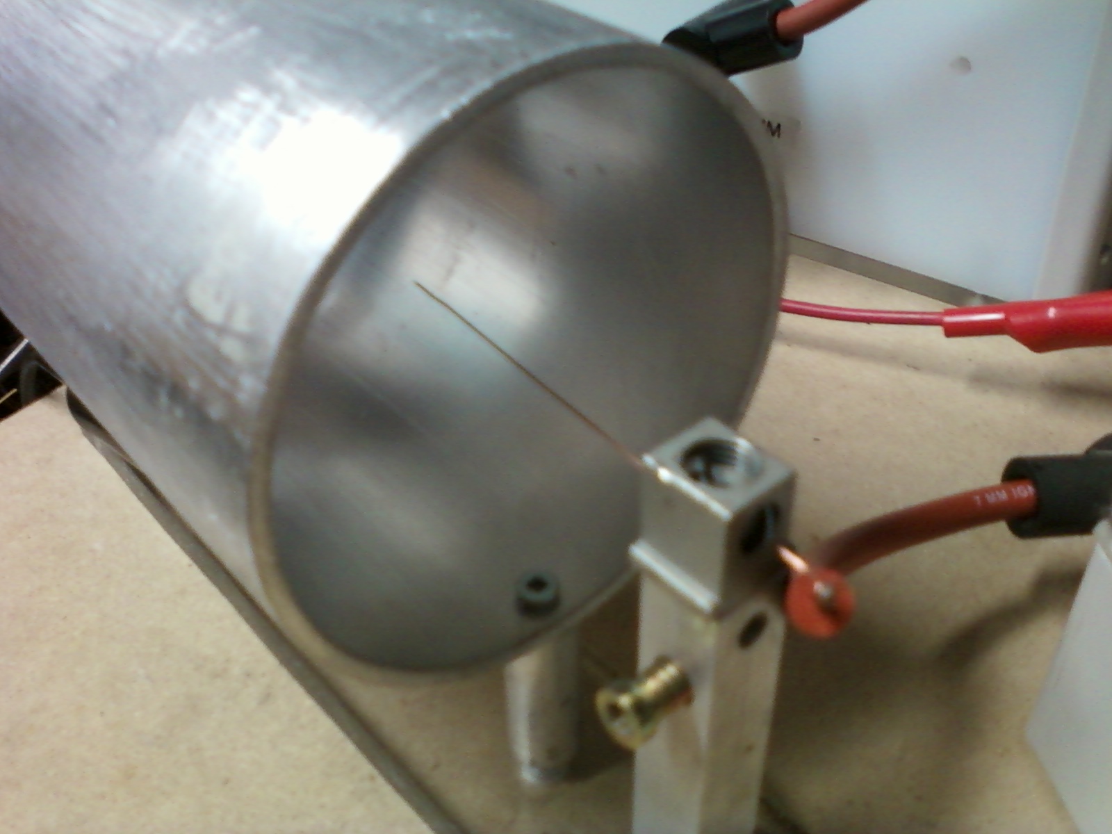

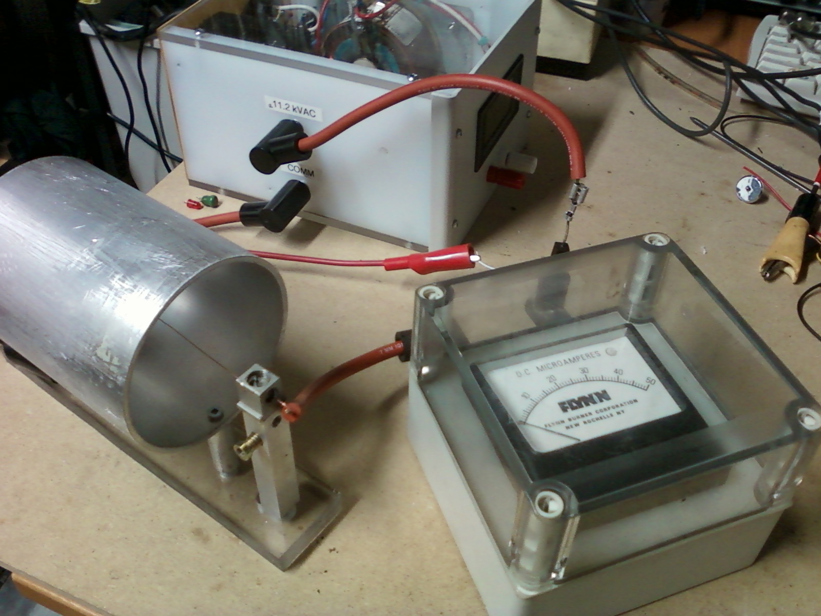

Пытаюсь провести экс по Авраменко
Возникла проблема регистрации частоты, осцил через емкость получает сильные наводки от вв транса, пробовал через феритовое колечко, но в принципе то ток постоянныйб никаких изменений. Какие будут идеи. И еще, как дешево измерить напряжение 3,73 кВ.
В схеме выход с транса от сети через латр на один диод, затем кондер на 0,01 и через микроамперметр на электрод.

А какие проблемы организовать обычный резистивный делитель?
Например, 30 МОм и 100 кОм.
Этож постоянное напряжение. Не переменка.
30 МОм лучше составить из 3х по 10МОм 1 Вт чтобы не грелись.
Можно мерить обычным осцилом или мультиметром высокоомным.
