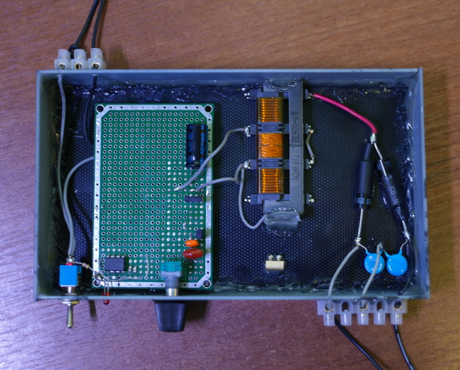

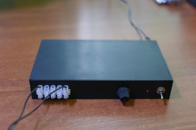

Привел свой генератор в божеский вид.
А то замучился молнии ловить.

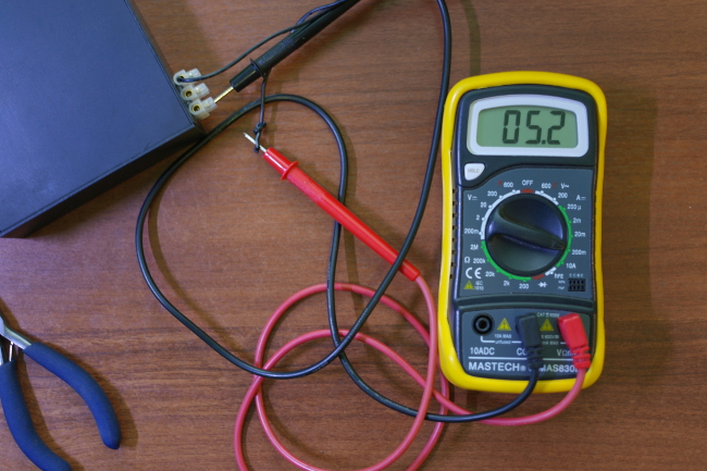

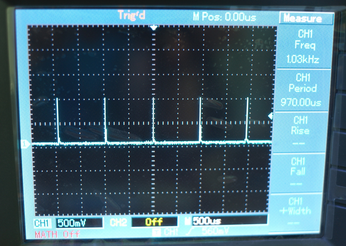

На холостом ходу ток потребления при +12 вольт и частоте заполнения 1 Khz (без контрольного светодиода) 5 мА
В режиме интенсивного искрообразования не выше 7 мА

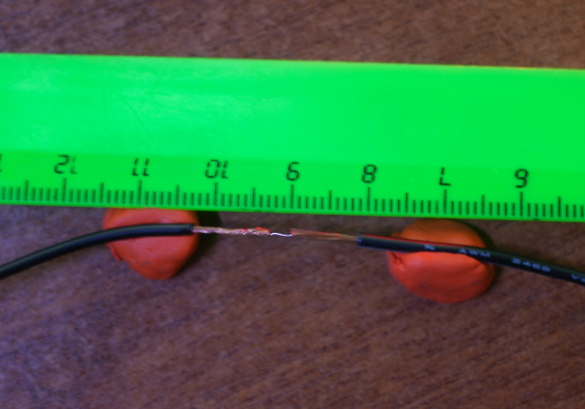

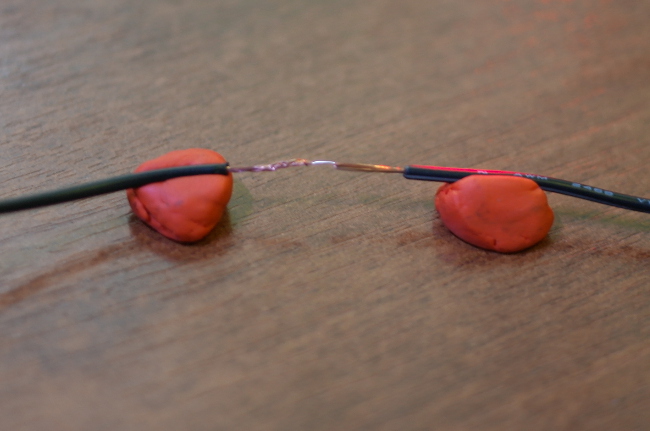

Длинна искры на выходе достигает 5-6 мм
В режиме интенсивного искрообразования длинна искры 3-4 мм при потребляемом токе 6-7мА
Этот генератор буду использовать для реализации своей идеи по созданию второго варианта генератора СЕ без электрета. Где в роли активного элемента будет конденсатор.

dorohov.alex пишет: Привел свой генератор в божеский вид.
Корпус пластик или дюраль?
10 года 10 мес. назад 10 года 10 мес. назад от dorohov.alex.
dorohov.alex
Сообщений: 1094
Фонарик на электрете (какое-то видео) #31451
Корпус пластик (оргстекло) покрыт автомобильной краской.

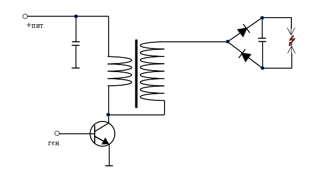

Вот схема и полное описание:
Размер файла:693 KB

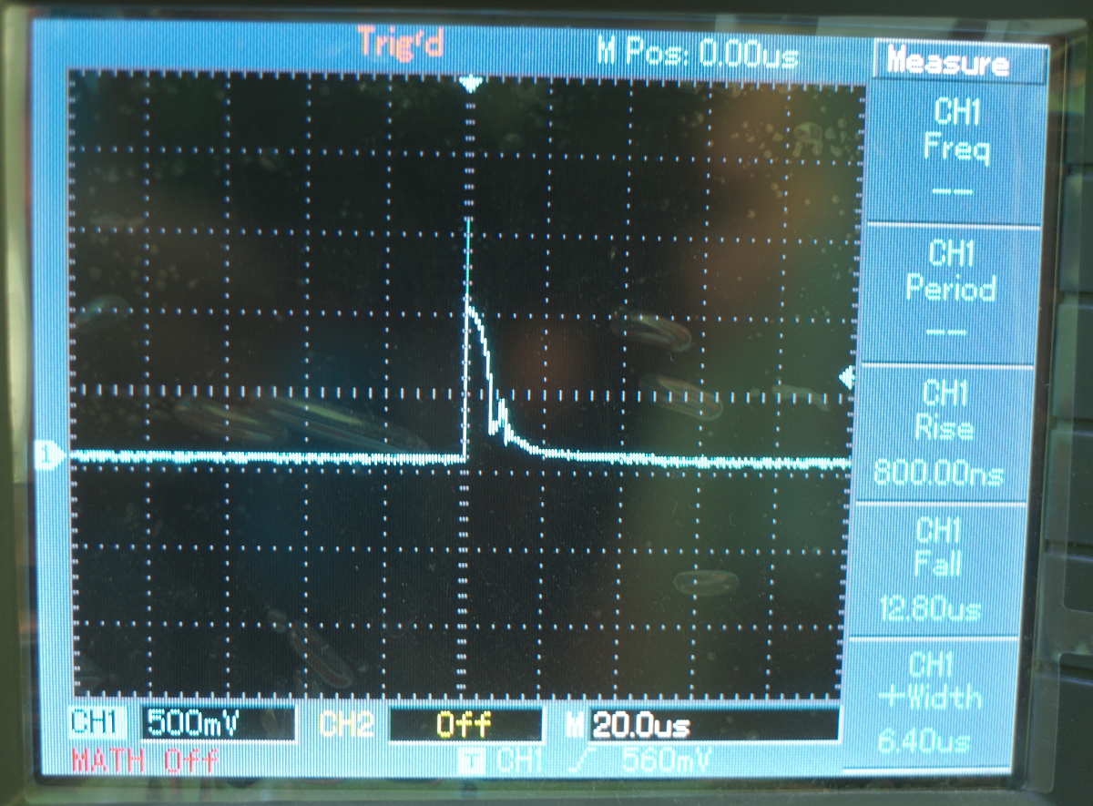

вот импульсы на базе выходного транзистора:
Для переделки данного генератора в преобразователь (как сделал я) нужно:
заменить конденсатор С1 на 104 (0.1 мк), убрать джампера J1 и J2, заменить транзистор VT7 на 2SC3807, исключить из схемы резистор R11, в коллекторную цепь выходного транзистора (2SC3807) включить первичную обмотку повышающего трансформатора, выходную обмотку подключить к вилки Авраменко.
выходной транзистор VT7
Переменным резистором R2 подстроить ответную частоту резонанса повышающего трансформатора по минимальному току потребления и максимальному выходному напряжению. Резистор R12 можно исключить (вход управление девиацией).
Спасибо сказали kater, NikAndr, AndreyVK431
