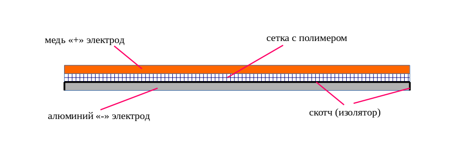

Научился делать электрет абсолютно с любого полимера !!!
Даже с тех, которые в жидком виде электропроводящие. Для опытов использовал «Герметик силиконовый» производителя «Момент» Вообще метод работает с любым полимером !
Делается так :
минусовой электрод изолируется диэлектриком (я использовал простой скотч). Поляризация происходит отлично, ток через полимер отсутствует. После застывание полимера под напряжением имеем отличный электрет.
Подробно:
минусовой электрод алюминий (по ширине скотча) изолируется в 1 слой.
На него ложиться пластиковая сетка (анти-москитная сетка для пластиковых окон 1 слой) для создание равномерного тонкого слоя.
Далее ячейки сетки равномерно заполняются полимером (немного с горкой).
Потом сверху ложиться медный электрод и крепко прижимается. Удалив c электродов лишний полимер протираем торцы электродов ацетоном.
Сверху кладём небольшой груз.
Через 3-5 минут включаем высокое напряжение с генератора (5-6 Kv) и ждём полного высыхания полимера (ждал 1 сутки).
Причём полезность данного метода ещё в том, что электрет не меняет полярность — если на медный плюсовой электрод подаётся положительный потенциал, то при застывании электрета там тоже получаются положительные заряды.
Но электрет не дает напряжения — только статический заряд. Даже светодиод не горит на выходе, но при резком движении с неоновой лампочкой вблизи электрета она вспыхивает.
