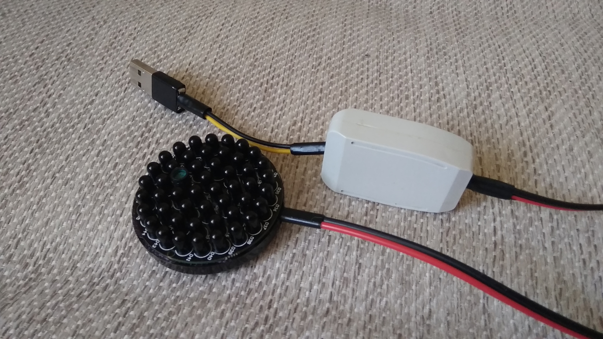

Для ИК излучателя я использовал ИК прожектор для видеокамер наблюдения. Выбрал глубоки спектр — 950 нанометров. Очень удобным оказалось то, что у ИК прожектора есть датчик освещённости. При прикладывании излучателя к телу светодиоды включаются.
Излучатель имеет 43 светодиода суммарной мощностью около 5 ватт. Это довольно приличное излучение, хоть его глазом не видно, но при просмотре на видеокамере SONY излучатель освещает приличную площадь. Поэтому аккуратнее с глазами.!!
Если например при прогревании носа и области носовых пазух в глазах возникает моргательный рефлекс, значит свет через тело попадает в глаза. Нужно немедленно прекратить такое прогревание или переместить излучатель в другую точку тела.

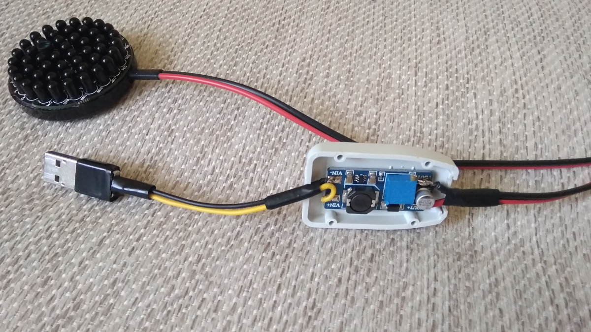

Излучать питается от источника 5 вольт через преобразователь. Выходное напряжение определяет мощность излучения.
В данном случае у меня выставлено напряжение 9.1 вольт.
Настройка грелки сводиться к настройке определённой температуре нагрева тела при работе 5 минут.
Для этого включите прибор и излучатель положите на открытый участок тела. Через 5 минут работы пирометром измерите температуру тела в точке нагрева. Она должна быть в пределах 43-44 градуса. Выходным напряжением преобразователя добейтесь нужной температуры в данной точке, при температуре тела 36-37 градусов.
