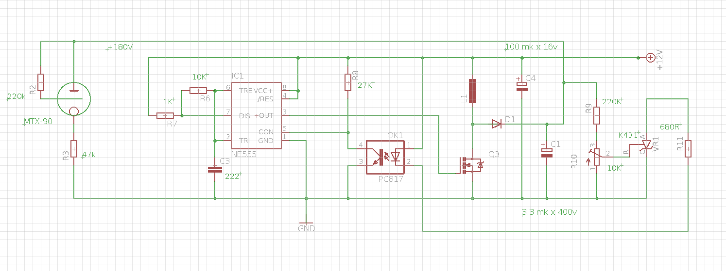

Схема «Биотон» работает от 12 вольт. Чтобы питать её от литий-ионного аккумулятора на 4.15 вольт или от двух батареек типа АА (2х1.5 вольт), вам потребуется преобразователь DС-DC который можно купить в радиомагазинах или заказать на Алиэкспресс. При подключении преобразователя в начале выставите напряжение на выходе +12 воль (+- 0.5 вольт.)

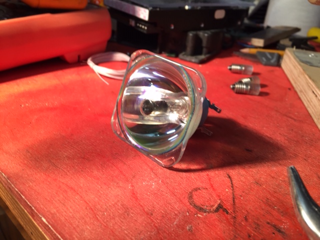

Вместо пластика стекло ?
Спасибо сказали dorohov.alex
6 года 10 мес. назад 6 года 10 мес. назад от dorohov.alex.
dorohov.alex
Сообщений: 1094
Информационно волновая терапия. «Биотон» #134016

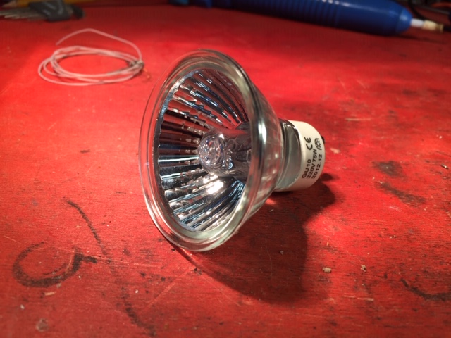

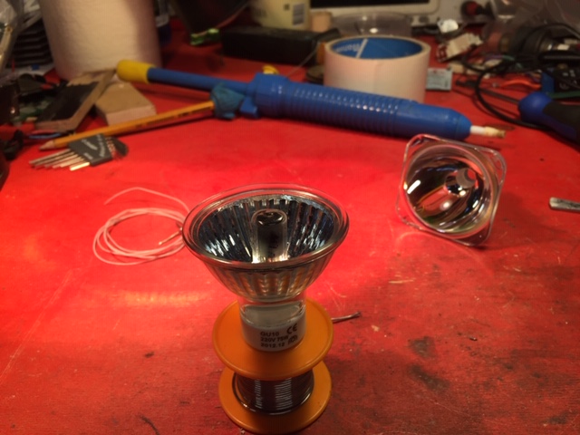

Возможно стекло будет вести себя гораздо лучше чем пластик..
Металлизация есть, отражатель очень хороший. Нужно пробовать..
Если найду похожий отражатель, то проверю торсиометром. Неоновые лампы ещё есть, так что можно сделать ещё один излучатель.

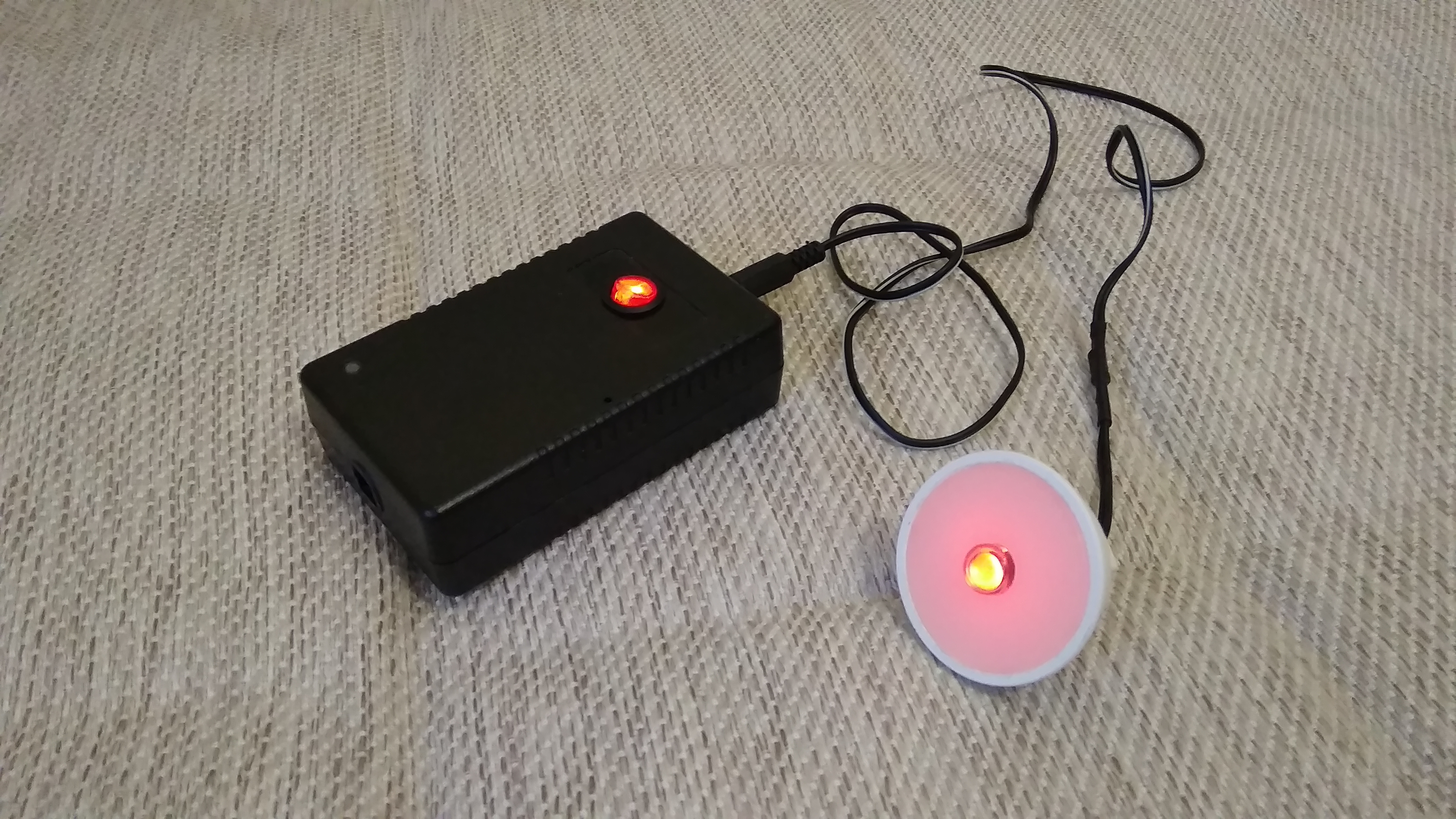

Первые испытания, первые впечатления.
Прибор действует незаметно. Нет явных влияний, которые может почувствовать организм..
Но эффект очень впячетляющий. Головная боль от переутомления и магнитных бурь убирается прибором за 20 минут.
