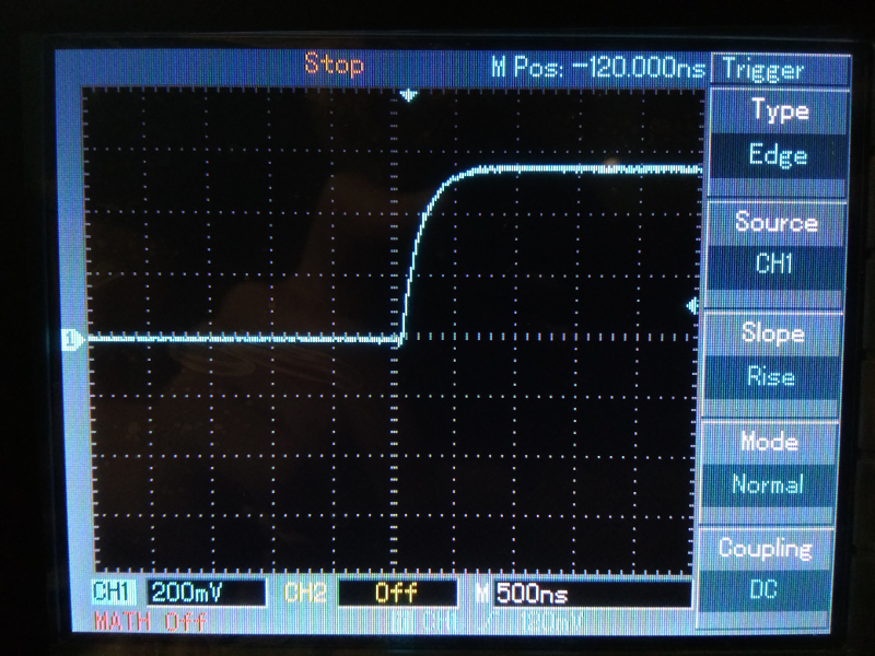

Вот осциллограмма снята небольшой катушкой с резистором на 75 ом (чтобы убрать собственный резонанс).
Фронт импульса около 500 наносекунд.

Странно что у тебя нарастание переднего фронта 500 нс. По даташиту твой транзистор гораздо быстрее. У меня передний фронт равен 9,6 нс.
Странно, смотрел на твою осциллограмму и увидел там:
9.6 uS — а это 9.6 микросекунд, а это 9600 наносекунд, может я ошибаюсь.
Нарастание импульса 500 наносекунд это замер в пространстве. Это время нарастание тока в катушке. Транзистор раскрывается быстрее, но не намного — импульс идущий с Ардуино на затвор всего 150 наносекунд (см. осцилку выше).

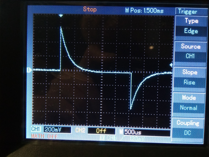

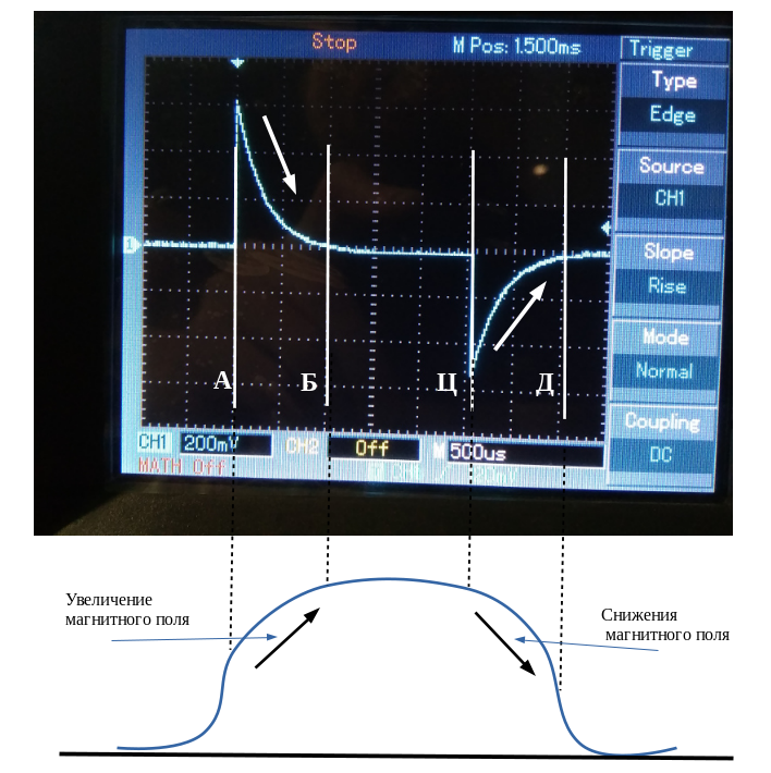

Ну для начала нужно научиться читать осциллограммы ))).
На самом деле импульс однополюсный. Просто иногда приборы показывают нам происходящее с другой точки «зрения». Или скорее всего мы видим так, как хотим это видеть.
Рассмотрим осциллограмму.
Точка А — рост тока в катушке (поверхностный переворот).
Участок АБ — увеличение магнитного поля.
Участок БЦ — магнитное поле постоянно и не меняется
Участок ЦД — снижения магнитного поля. (самоиндукция гасится диодом и происходит постепенный сток энергии).
На осциллограмме мы видим только изменение, катушка не может фиксировать постоянный ток. Поэтому возникает такой вот обман зрения.

dorohov.alex пишет: ...На самом деле импульс однополюсный. Просто иногда приборы показывают нам происходящее с другой точки «зрения». Или скорее всего мы видим так, как хотим это видеть....
Такой сигнал бывает, если в цепи стоит кондер, то есть происходит операция получения производной. нарастание сигнала -это в плюс, уменьшение сигнала это в минус. Если вход открыть сигналы будут показаны как есть (если реальный импульс не двуполярный).
А остальное верно - любое воздействие и преодоление сопротивления упругой среды вызывает реакцию со стороны этой среды - "ответка", компенсация воздействия, стремление уравновесить систему - вернуть как было, возврат пружины назад.

Rivaros пишет:
Такой сигнал бывает, если в цепи стоит кондер, то есть происходит операция получения производной. нарастание сигнала -это в плюс, уменьшение сигнала это в минус. Если вход открыть будут показывать как есть (если реальный импульс не двуполярный).
Тут разницы не будет — вход с конденсатором или открытый, будет одно и тоже.
Тут именно с катушкой в роли датчика для осциллографа не возможно увидеть однополюсной импульс потому как катушка не видит постоянный ток. Она видит только изменения — это спады и подъёмы. На постоянном магнитном поле на осциллографе будет полный ноль. И это будет нулевая точка для последующего измерения. Короче относительный ноль будет меняться 3 раза, что мы и видим на осциллограмме.
Тут правильнее мерить линейным датчиком Холла. О датчиках можно почитать тут:
