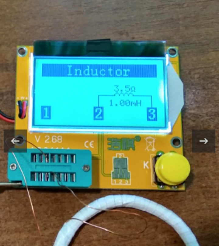

Кто подскажет? Греется катушка - - прилично,. С блока питания ноутбука уходит в защиту 3.5А-19вольт Стоит кондер 10.000 мкФ . Не помогает. Сблоком питания где-то в 1ампер идёт запуск ардуино. Поле по моему мнению поле слабовато, судя по иголке в стакане.

Регулируемый блок питания для ноута на 70Вт работает прекрасно и от 13В и от 21В. Что-то не так собрал, похоже. Катушка греется немного и приятно. Сколько Ом сама катушка?

Но ведь это короткое замыкание?. 19 вольт при токе 4 ампера, греется как плитка через 10 секунд. При открытом полевике минус проходит на катуху и замыкает 19 вольт, ведь при таком токе она будет греться до красна. Объясните как? его работу. В Алмаге 1,там питание 9-15 вольт, при сопротивление 130 Ом, это я понимаю. Но как у всех рэто работает!?,. Я уже 4 катух разных сделал, последняя на МГТФ. Так то все работает, но?. Че делать, нагрев мне не нравиться.

Катушка 3, 2 Ом,

Там собирать то нечего, прошить ардуино, да полевик вставить. Ответ на тепло соленоида вы не дали. Что будет если пропустить 4 ампера 19 вольт через полевик 3,2 ома на катушку? Я думаю короткое,. Гдеж она греться не будет. Но как у вас не греется, почему?
