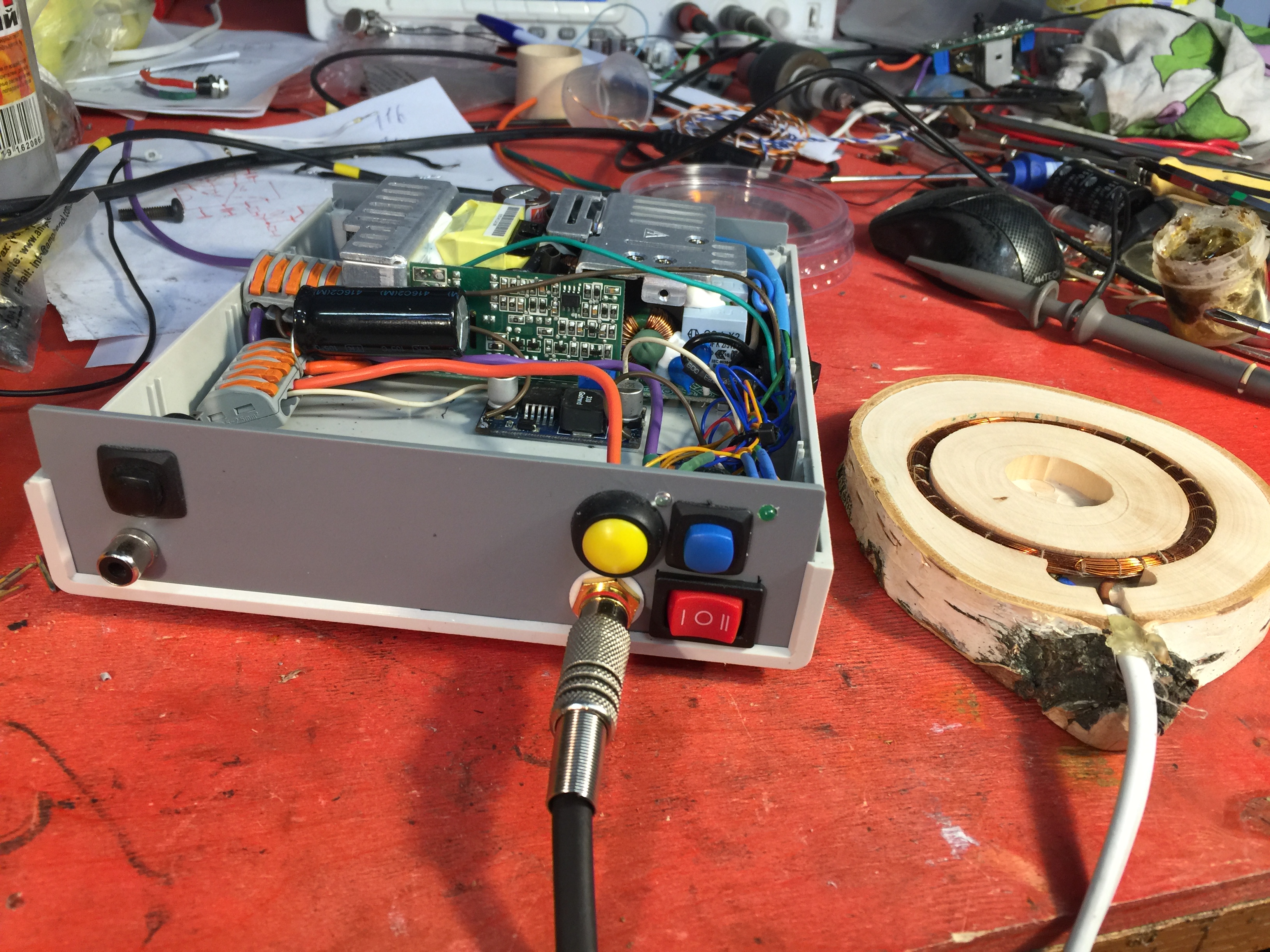

rajpo
Сообщений: 58
Магнитотерапевтический аппарат «Радуга» #135218

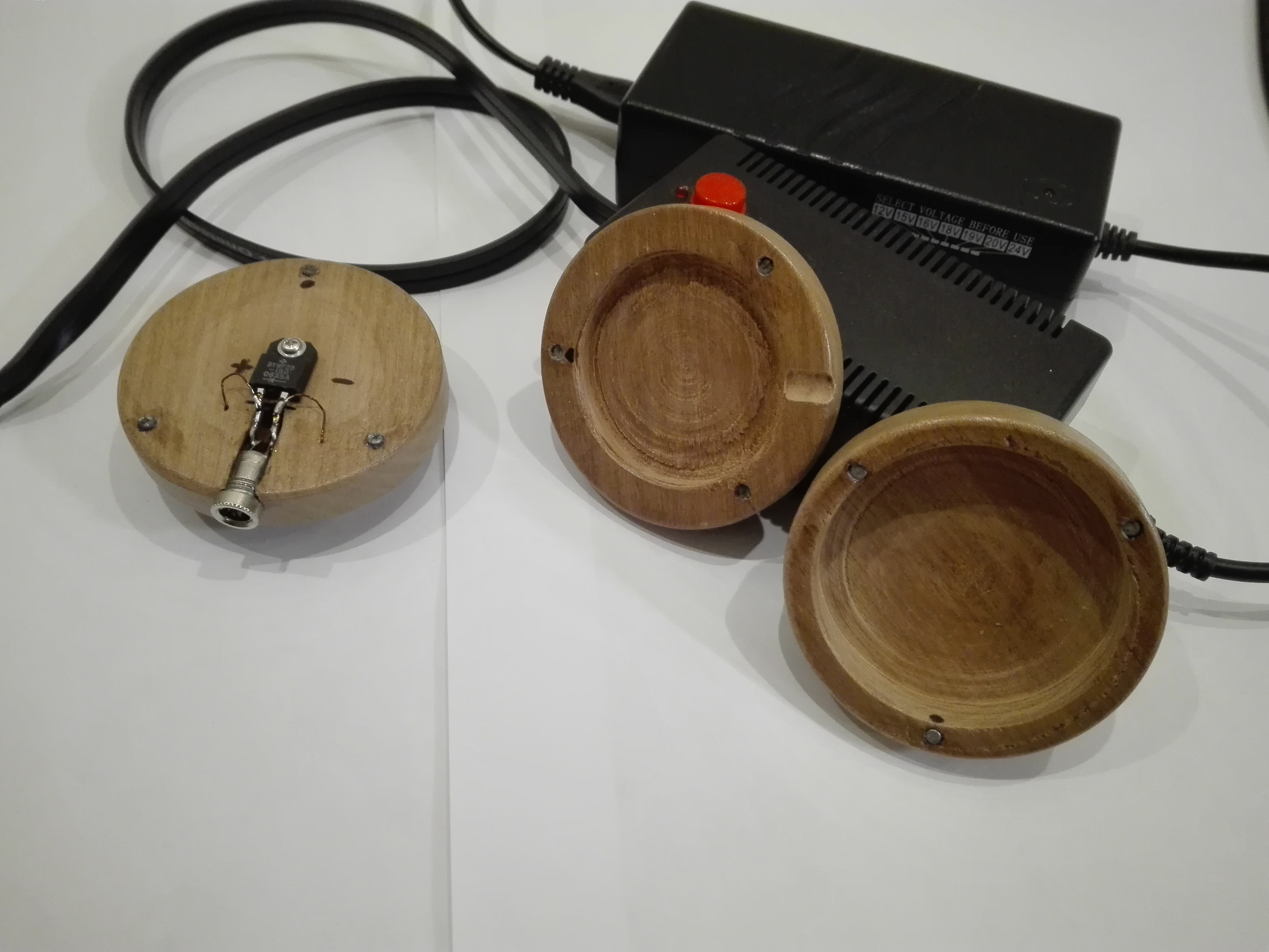

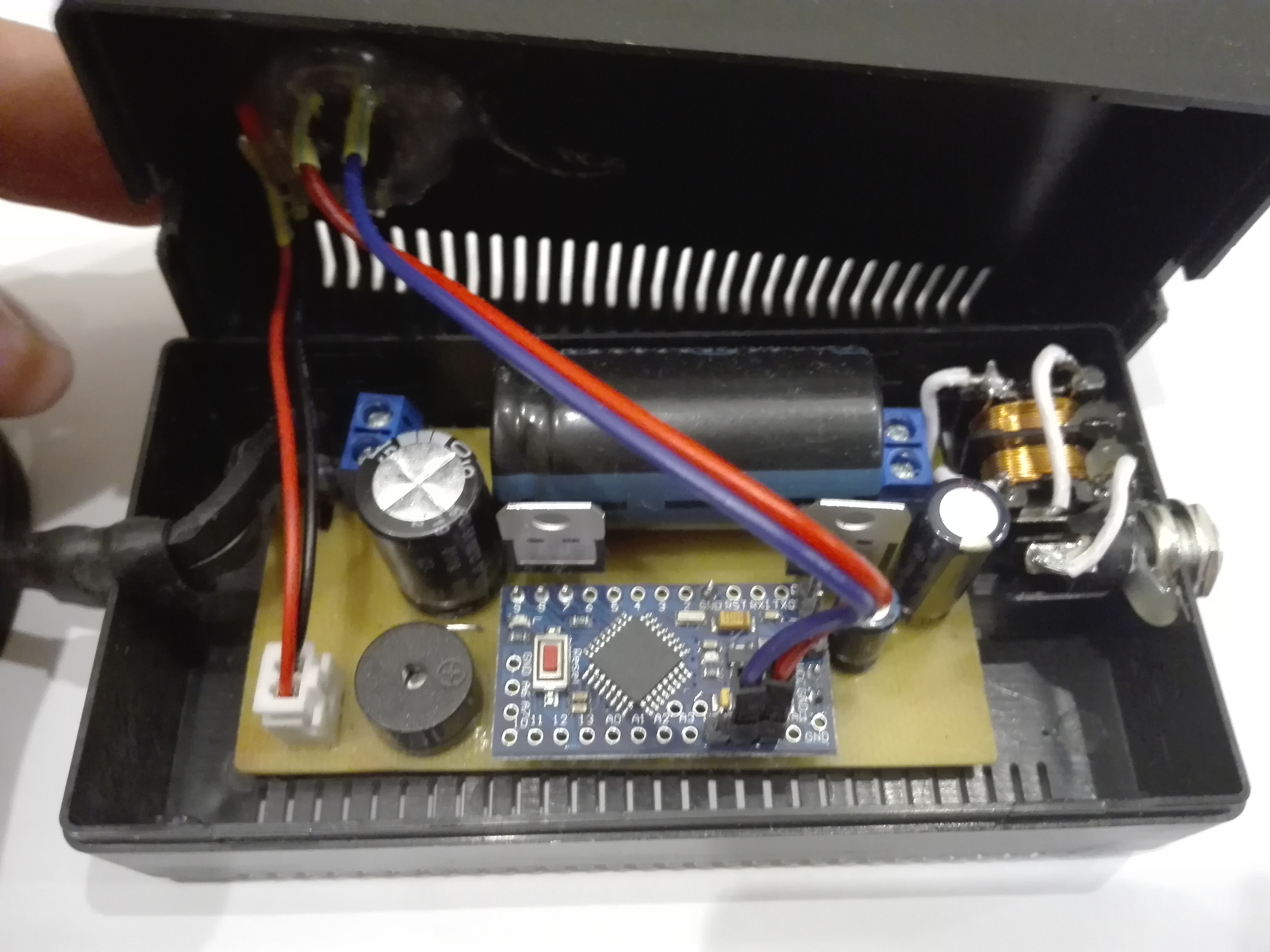

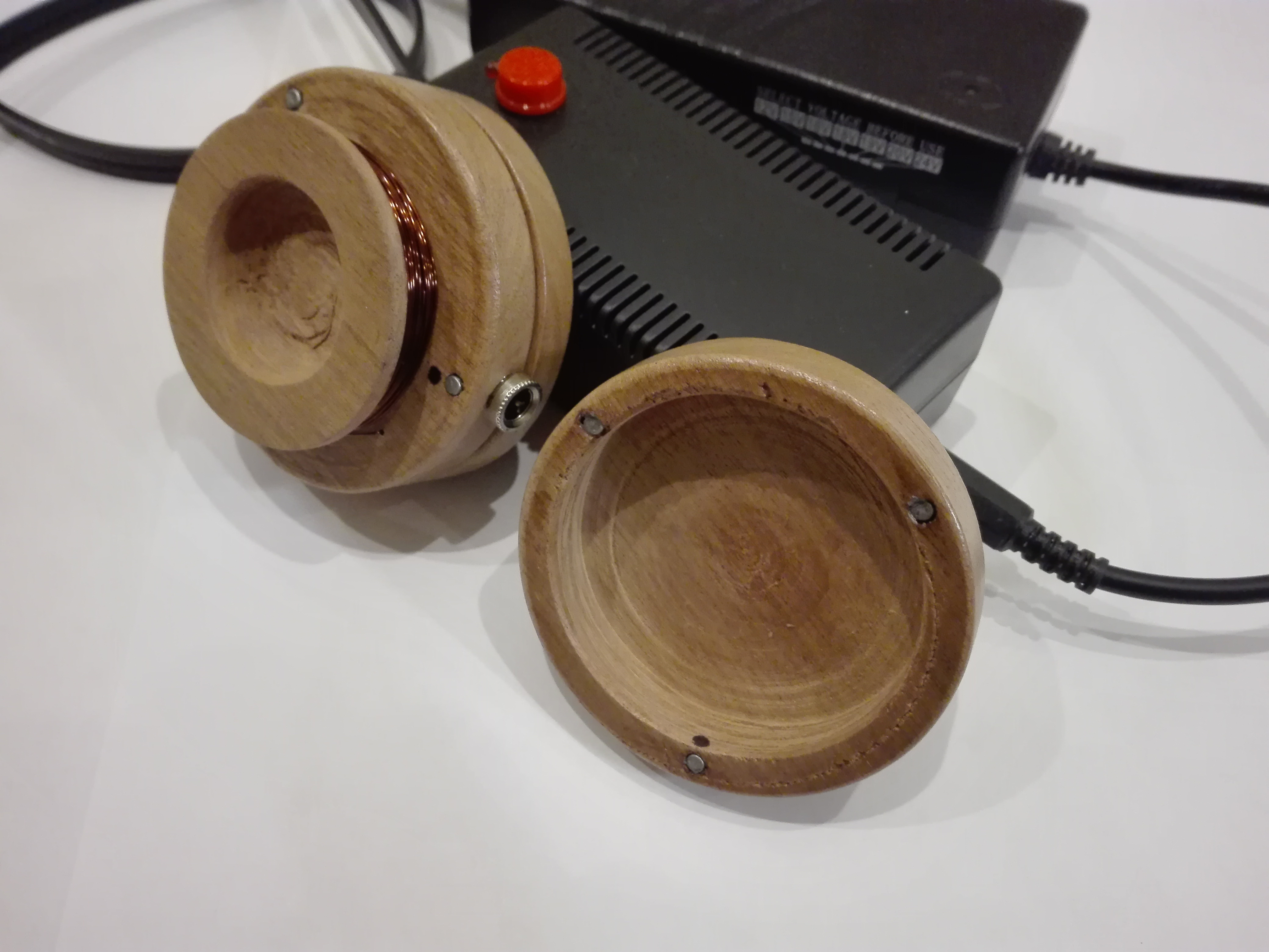

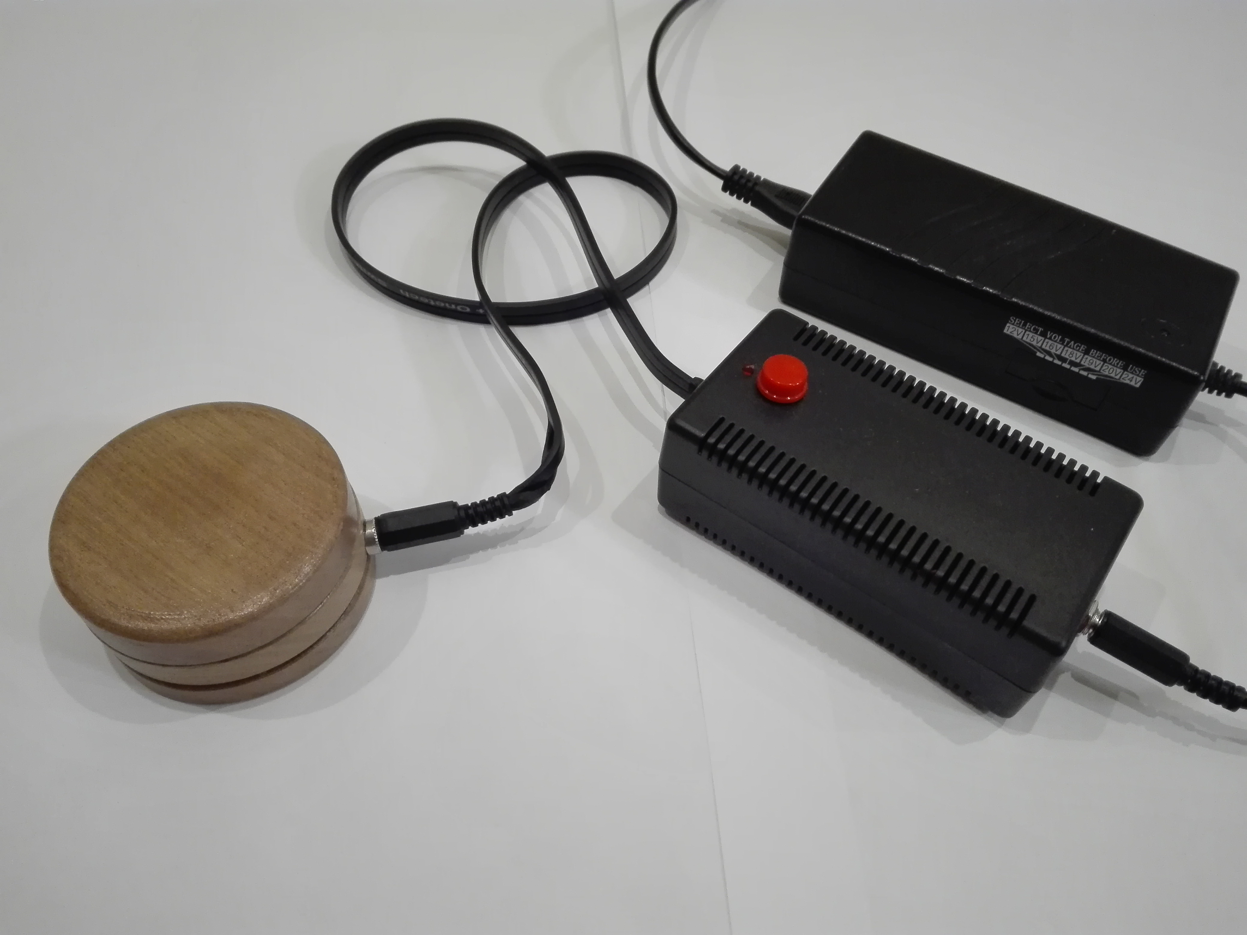

Закончил свою "Радугу".
Спасибо сказали tokar_ev, dorohov.alex, exquisitus, AndreyVK431
6 года 9 мес. назад
dorohov.alex
Сообщений: 1094
Магнитотерапевтический аппарат «Радуга» #135220
Всё очень аккуратно сделанно !! Хорошо.!! Только пьезо звонок вызвал сомнения. Это точно пьезо??? Потому как электромагнитный туда не подойдёт.!!! Можно и электромагнитный зуммер, только тогда его нужно включить через сопротивление на 320-420 ом.
Спасибо сказали rajpo, AndreyVK431
6 года 9 мес. назад 6 года 9 мес. назад от rajpo.
rajpo
Сообщений: 58
Магнитотерапевтический аппарат «Радуга» #135222
Это точно пьезо, с Алика!
Транзистор запитал от драйвера с питанием 12в, чтобы фронты покруче были.
Спасибо сказали dorohov.alex, AndreyVK431
