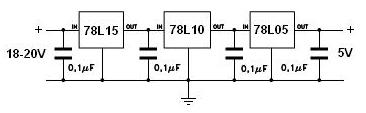

dorohov.alex пишет: Стабилизаторы 7805 нестабильно работают при +19 вольт. Сильный нагрев и иногда срабатывание защиты. Поэтому их использовать не советую.
Ещё вариант стабилизатора. :dash:
На 78L00(ТО-92) - тепленькие, на 7800(ТО-220) - почти холодные.

поставил резистор двухватный на вход 78L05. оба чуть теплые. и не каких проблем.
