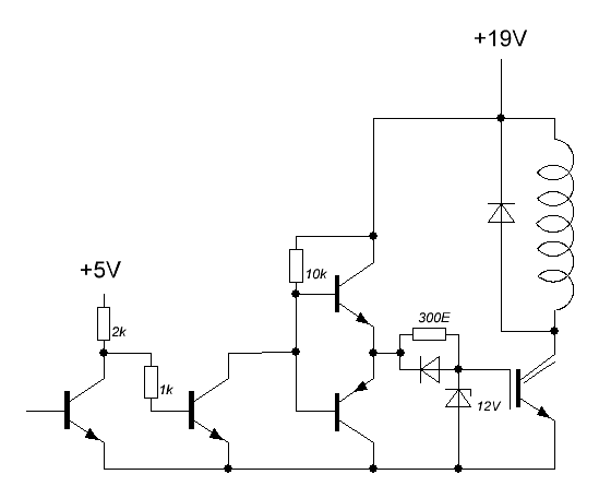

ZiV пишет: Подскажите какой всётаки надо использовать транзистр 50N03 или spd50n03s2l-06
Если в радиусе 1000 км такого не наблюдается, а алиэкспресс забанил, то можно воспользоваться таким оконечным каскадом:

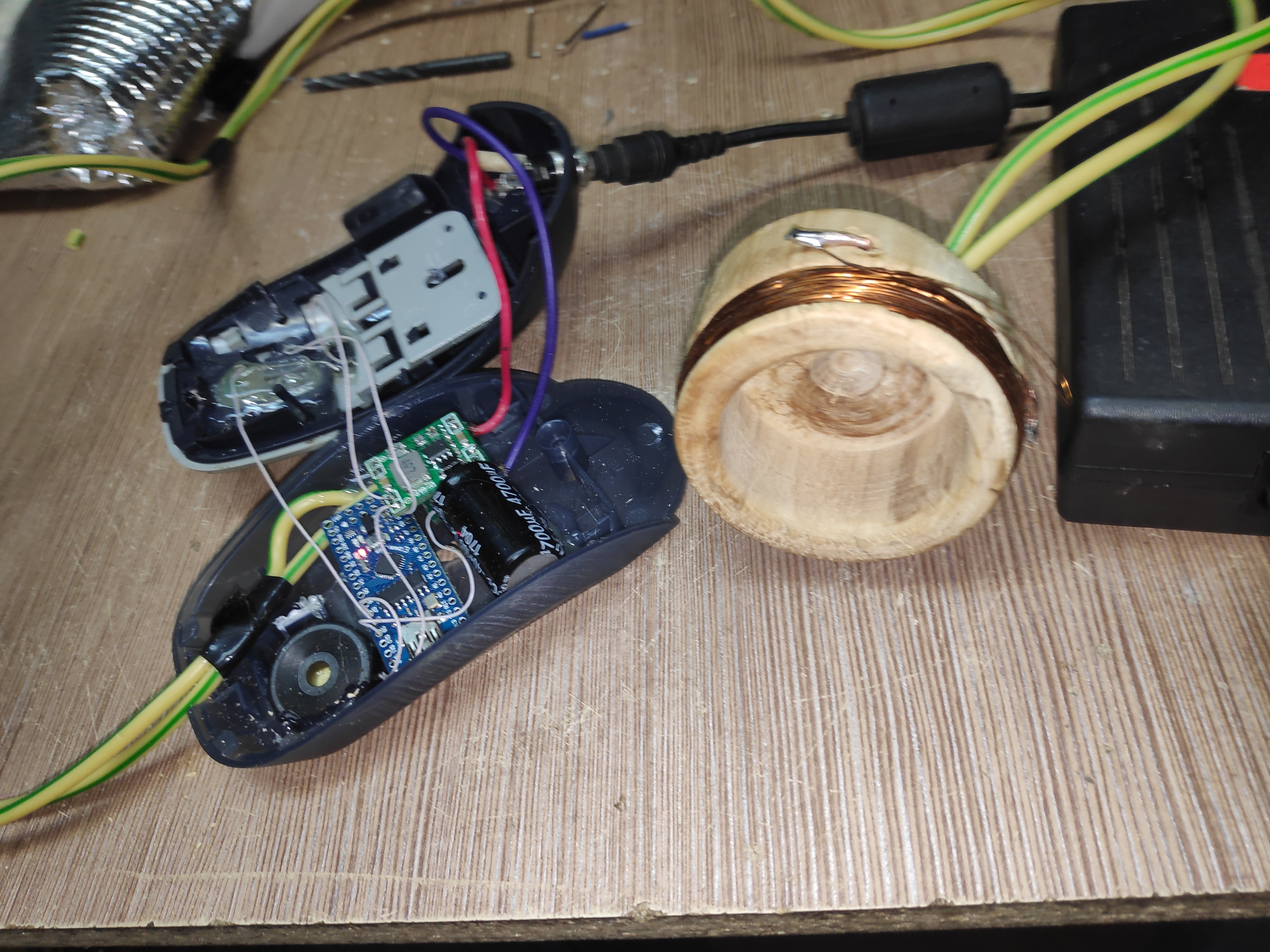

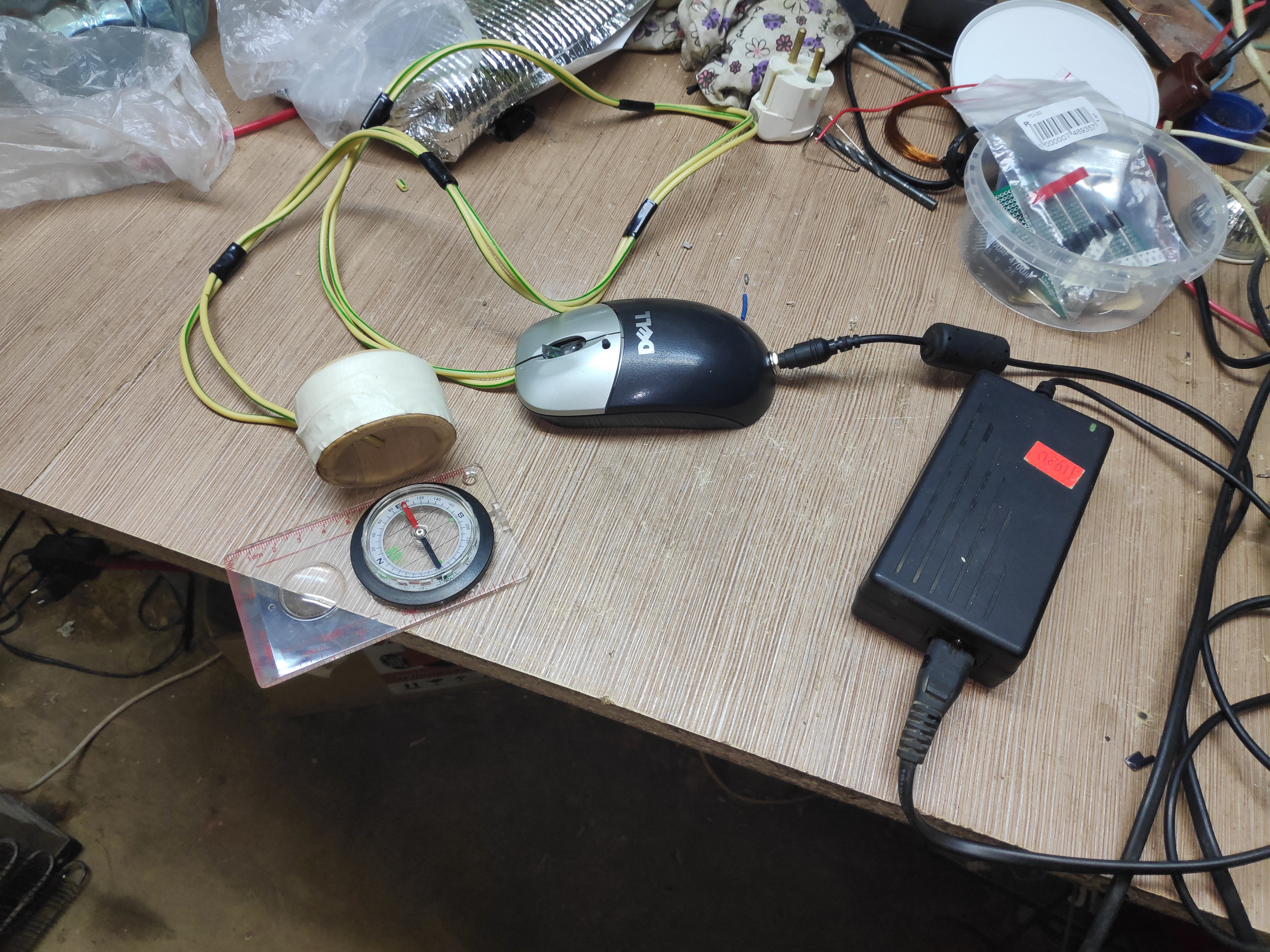

Вот сделал вторую.
Каркас катушки выточил из яблони. Мотать удобно на такой каркас.
