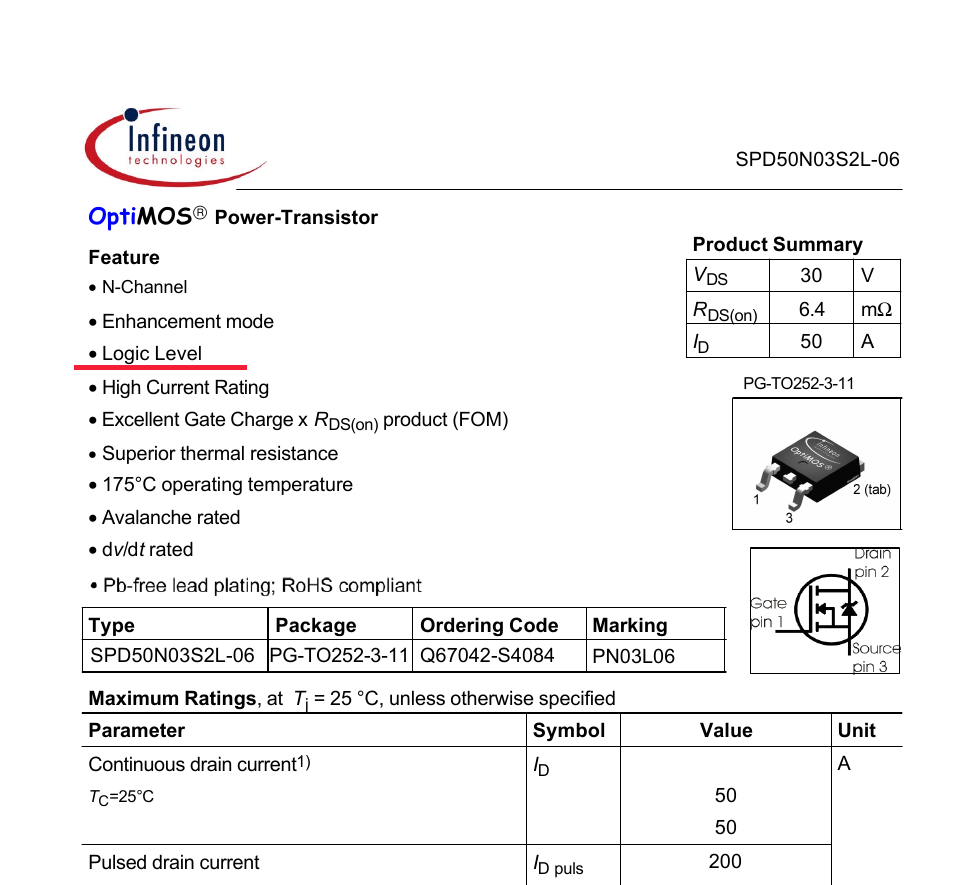

Сопротивление катушки 3 ома, питание 19 вольт, получается мощность в импульсе 50-60 ватт. Иногда слабые блоки питания уходят в защиту и поэтому советую использовать не менее 3А 19 В.
Если питать от блока на 5 вольт, то потребуется 10-12 А и потери в проводе будут очень большие.
И если использовать повышающий преобразователь как придумал yurum , то мощность его должна быть не менее 60 ватт. )))
Если у прибора низкое энергопотребление значит вероятно вы используете обычный полевой транзистор !!! и это не правильно. !!!
Полевой транзистор должен быть только с управлением логическим уровнем 5 вольт. Иначе не происходит должного открывания транзистора и прибор не лечит. Читайте даташит.
Не использовать транзисторы с управлением на затворе 10-12 вольт.!!!!
Спасибо сказали tokar_ev, exquisitus, alex61, AndreyVK431
7 года 3 мес. назад
dorohov.alex
Сообщений: 1094
Магнитотерапевтический аппарат «Радуга» #126868
Используете только те транзисторы, у которых в параметрах указанно :
Logic Level (логический уровень).
Спасибо сказали tokar_ev, alex61, AndreyVK431

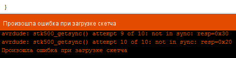

Вопрос к Алексу или всем, кто понимает в программировании. Пришла ардуино нано (программатор не нужен, загрузка через юсби). Скачал софт. Установил драйвера. Открыл прогу. В окне сразу выскочил какой-то короткий скетч. Стёр его. Скопировал скетч из архива Алекса. Вставил в окно. Компиляция прошла на УРА. При заливке пишет ошибка. В ЧЁМ ПРОБЛЕМА? Не могу понять.
7 года 3 мес. назад
dorohov.alex
Сообщений: 1094
Магнитотерапевтический аппарат «Радуга» #127586
Ошибка нет связи с платой.
Тут несколько вариантов:
1. неправильно выбрана плата. ИНСТРУМЕНТЫ >>ПЛАТА
2. неправильно выбран порт usb ИНСТРУМЕНТЫ>>ПОРТ
3. неправильно выбран программатор ИНСТРУМЕНТЫ>>ПРОГРАММАТОР.
7 года 3 мес. назад
kuzakoff
Сообщений: 40
Магнитотерапевтический аппарат «Радуга» #127599
Еще могут быть не подкреплены библиотеки которые указаны в скетче их нужно скачать с инета и положить в папку где хранятся библиотеки ардуино в папке пользователи.
