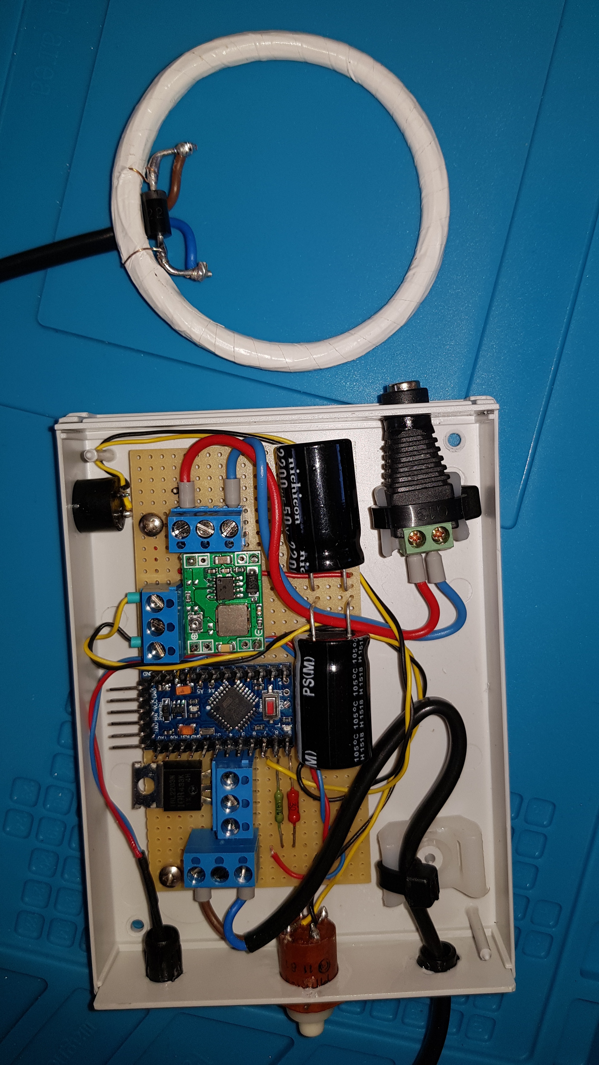

Вот фото, если вставиться

а скок потребление? току
7 года 3 мес. назад
sobols
Сообщений: 5
Магнитотерапевтический аппарат «Радуга» #126092
От блока питания потребляет 1,2 - 2,6 Вт
7 года 3 мес. назад 7 года 3 мес. назад от yurum.
Сообщений: 2197
Магнитотерапевтический аппарат «Радуга» #126093
получается у вас потребляет 130ма, при таком токе вродеб не должна греться, а замкнутого витка нету в катушке?
7 года 3 мес. назад
sobols
Сообщений: 5
Магнитотерапевтический аппарат «Радуга» #126096
Извеняюсь за свою тупость, все работает как часы.
Вчера позжно было когда включил прибор с катушкой полез туда с осцилографом (парралельно катушке решил сигнал посмотреть) и видно по сети что то навел там
чуток искрило, а потом задымило. Пару раз включил подымил, растроился и выключил.
После ответа YURUM включил тестер померить ток (до этого смотрел на ваттметр он в розетку встроен куда блок питания был включен) ток показывает 90 - 100мА и катушка немного тикает, короче все работат как надо.
При попытке подключить осциолграф к катушке искрит, больше пробовать не стоит.
Сама катушка отработав 20 минут немного нагрелась.
Север определил по компасу, все соберу и буду тестировать.

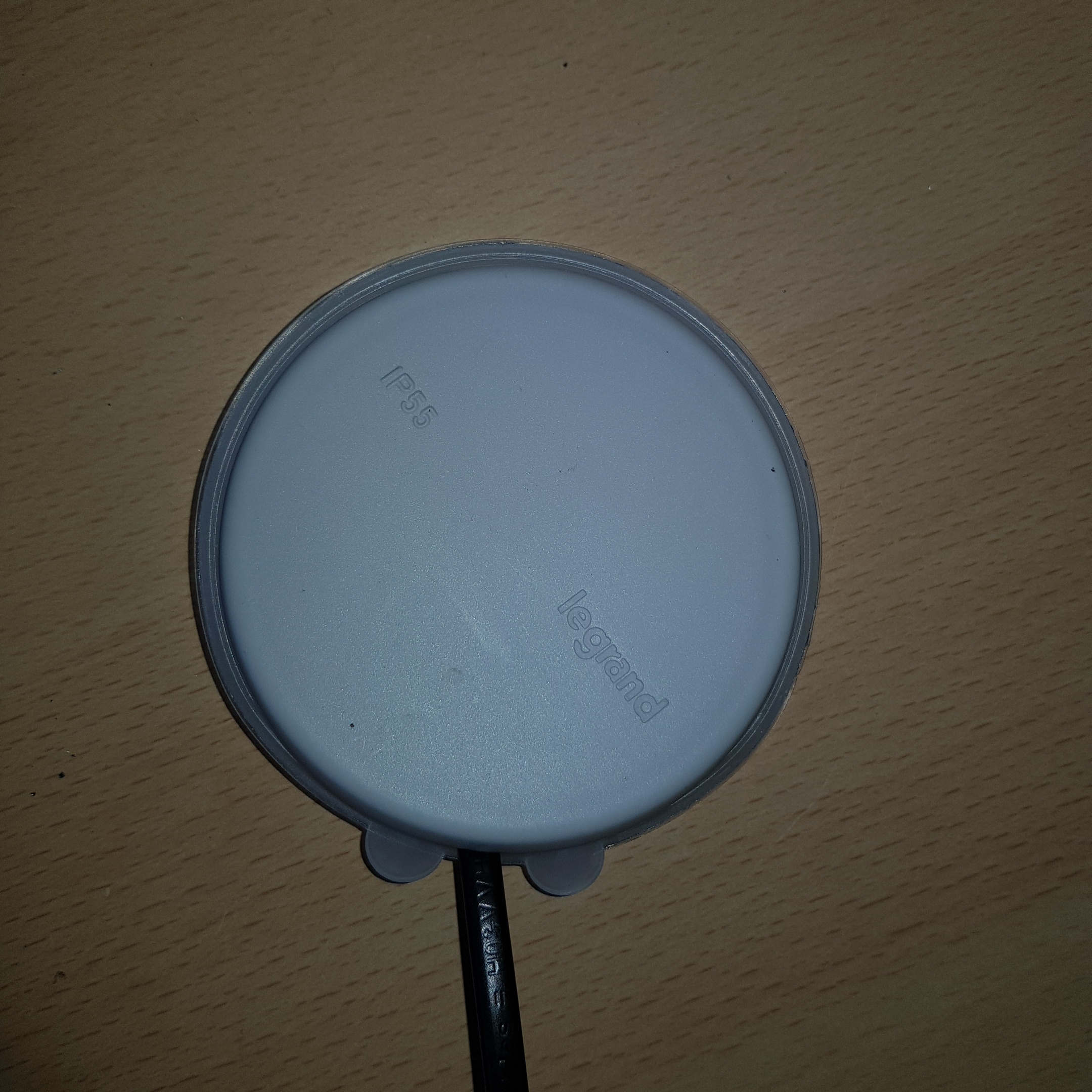

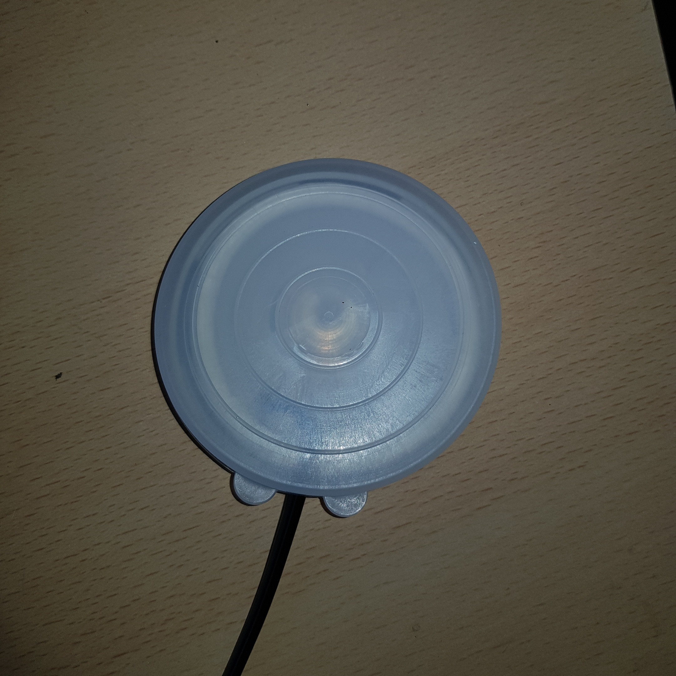

Катушку запихаю в пластмассовую крышку от 3-х литровой банки, а с другой стороны закрою крышкой от монтажной коробки LEGRAND, по размеру вышло идеально.
Спасибо сказали dorohov.alex
7 года 3 мес. назад
dorohov.alex
Сообщений: 1094
Магнитотерапевтический аппарат «Радуга» #126237
Катушка должна немного греться. Импульсная мощность достигает 50-60 ватт, это довольно прилично. Но при использовании греется не катушка, а само тело, так как сильное магнитное поле вызывает дребезг и синхронизацию протонов водорода в молекулах воды.
