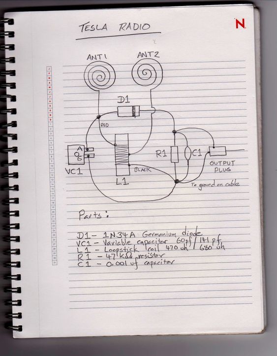

Источник энергии для этой "пиндосовской" ,как некоторые выражаются схемы- это радио сигнал, на который настраивается контур.
В моем случая я не расматриваю накачку контура, так как описал ее в первом посту. Я так же написал , что рассматриваю только съем.

Альфик , ты только что упал ниже плинтуса в своих знаниях. Написано же - Тесла РАДИО!Чем больше ПОС в схеме, тем больше она начинает жрать энергии от источника!

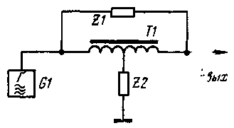

Это способ - Для получения амплитудно-модулированных колебаний с подавленной несущей в технике связи обычно используют диодные балансные и кольцевые модуляторы. Они отлично работают на сравнительно низких частотах, но на частотах выше 10 МГц у таких модуляторов ухудшается точность балансировки и соответственно подавление несущей. Это обусловлено трудностью подбора диодов с идентичными характеристиками и возрастающим на ВЧ вредным шунтирующим действием емкостей диодов.
Предлагаемый балансный модулятор (Авторское свидетельство № 627560. бюллетень № 34 от 5.10.78) в значительной мере лишен этого недостатка. Он выполнен по Т-образной мостовой схеме (рис.1). Собственно Т-мост содержит симметричный высокочастотный трансформатор Т1 и два сопротивления Z1 и Z2. Они могут быть как активными, так и реактивными (индуктивными или емкостными). Коэффициент передачи (отношение выходного напряжения Uвых к напряжению, развиваемому генератором несущей G1) Т-моста равен нулю при условии Z1= =4Z2. Если сопротивление Z2 увеличить. на выходе моста Появляется напряжение, синфазное с напряжением генератора, поскольку будет преобладать ток в продольной ветви моста, содержащей Z1. Если же сопротивление Z2 уменьшить, то будет преобладать ток, текущий через левую (по схеме) половину обмотки трансформатора Т1 и поперечную ветвь - сопротивление Z2. На выходе в этом случае появится напряжение, наведенное в правой половине обмотки, и противофазное напряжению генератора. Таким образом изменяя в такт со звуковой частотой сопротивление одного из плеч моста, можно получить DSB сигнал.

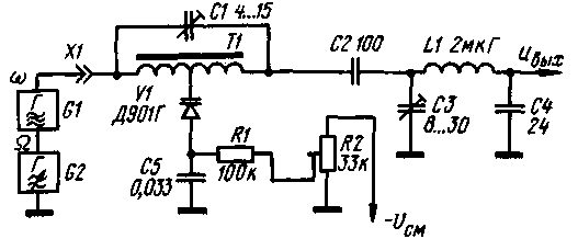

Практическая схема модулятора, работающего на несущей частоте 28 МГц, приведена на рис. 2. Сопротивлением продольной ветви 7.1 служит емкостное
сопротивление...
Если хотите ознакомится подробней - вот ссыль - А.ПОЛЯКОВ (RA3AAE)

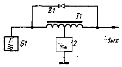

Как говорится от перемены мест слагаемого сума не меняется !!! чуточку подправим и получилась "Ваша" замудренная схема.

Переведу на русский для дауна- элемент VC1- подстроечная емкость от 60пикофарад до 141 пикофарада.
БТГэ на колебательных контурах #195541
Ну ты даун, прочитай что написано в описании элементов !GV Очки смени!
А - анод
G - затвор (пиндосский gate)
О - катод т.е. общий провод (пиндосский output)
Технический словарь английского языка для инженеров.
А вам хвастаться не надоело ?
эыж: дебильная схема на 100500%. всё
