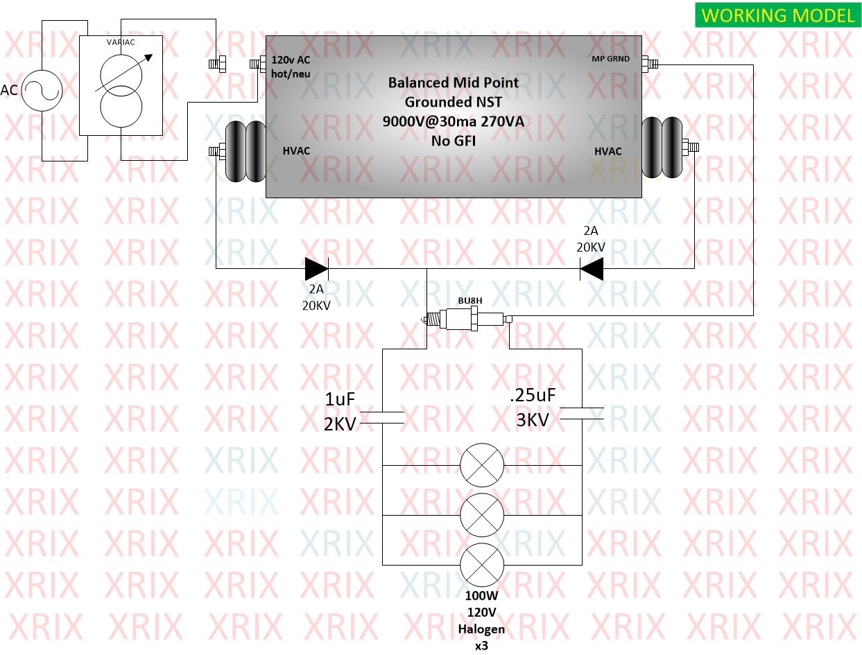

автор видео оставил набросок в комментариях к видео

ismael_34 пишет: автор видео оставил набросок в комментариях к видео
Фактически я к такой же схеме пришел сам, она эквивалентна опыту Герона. И я наконец то увидел что такое хородный ток и что такое горячий ток, можно сказать собственными глазами.

maxic81 пишет: 2 схема, походу фуфло, бегло прошелся , посмотрел ослограммы, при вводе в резонанс происходит сдвиг по фазе, а на рисунке мы его не видим, дальше и смотреть не стал

Две схемы, как две (или три карты) поданы на раздаче. В принципах первой есть некоторые проблески, но лапши на технических подробностях навалено от души. Вторая - феррит конечно концентратор и усилитель, но ... это всё(полезное).

Верхнюю схему можно было упростит, мысль правильная, но не доработанная ))) схема соединения нагрузки и "гантели" в банке КАПЫ, и в схеме 1 не соответствуют )
Ну, во первых! схему банки ни кто не видел! дабы утверждать так или не так! и любителям упрощать - упрощайте свои схемы и разработки или на крайней случай уже работающую установку! кстати это относится и к создателю шедевра и к оппоненту!
Во вторых! не надо по беглым просмотрам делать заключение, а как минимум собрать опытный образец, дабы там делов на час! Нус и хотелось бы услышать, где вы смотрели сдвиг фаз? относительно чего? это как минимум 2 луча надо! а картинки именно картинки с одним лучом! Советую усердно подумать чем ваять такие посты!

Вторая установка на феррит стержне - классическая , описанная в книге " Опыты с ультразвуком " . . 16 кгц плюс минус ,как раз укладывается продольная звуковая полуволна в стандартном ферритовом стержне .
