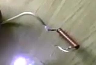

boyr пишет: Внимательней посмотрев я заметил на сопротивление 30мом намотанный тонкий провод.
Опять фейк.
Где ты там увидел тонкий провод?
Это промежуток между резистивным слоем
Помимо сопротивления такой резистор обладает еще и индуктивностью
Паяльник в руках не держал, но в тему лезет
Резистор ВС обшкурен на чисто , и проволочку видать.

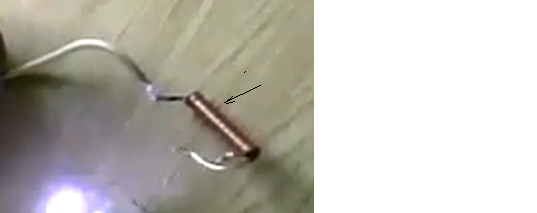

zilk пишет:
boyr пишет: Резистор ВС обшкурен на чисто , и проволочку видать.
Вот откуда вы такие умные, блть, лезете? Вам же только что объяснили - у высокоомных резисторов резистивный слой выполнен в виде СПИРАЛИ ,
а "проволочка", которую тебе видать - это канавка между витками... :dash:
Это и козе понятно что в виде спирали , только она, эта спираль, не должна выступать за диаметр резистора а должна находится внутри спиральной канавки,
а там видно что она выступает почти на 2мм.
6 года 8 мес. назад 6 года 8 мес. назад от spaceon.
Принцип работы генератора Капанадзе #137306
Это тень. А лучше самому проверить, делов то на пять минут если всё под рукой есть. В интернете и повторения есть, два видео точно, от разных авторов. Всё так и работает. А что бы СЕ пуще пошло можно поставить диод плюсом на землю в параллель конденсатору.

boyr, ребята правы. Для чистоты своих убеждений, проведите подобный опыт и вы поймёте для чего он(резистор) нужен. В кинескопах 61ЛКххх в "присоске" стоит на 100 кОм. Некоторые мастера за отсутствием оного, удаляли либо перемычку кидали(т.е. на что вы намекаете), в следствии чего вылетал умножитель (ун/ххх).

2.2 Ома, это не то же самое, что 30 миллионов Ом. Такое сопротивление проволочкой не намотаешь.
Как я понял, проблема в том, что никто толком не представляет, как все это работает.
Объясняю: ВРЕМЯ заряда конденсатора зависит от СОПРОТИВЛЕНИЯ цепи и его емкости. Чем больше сопротивление, тем меньше в ней ток, (в данной схеме единицы миллиампер), тем медленней заряжается конденсатор. По мере заряда разность потенциалов между его обкладками увеличивается и в некоторый момент времени он превысит сопротивление воздуха в искровом разряднике подключенном параллельно им . Как следствие в нем возникает электрическая дуга (разряд), а так как сопротивление дуги мало (доли - единицы Ом), разряд происходит быстро, но при этом в разрядной цепи протекают токи исчисляемые десятками, сотнями и более Ампер.
Если с конденсатора снять осциллограмму, то Вы увидите сигнал в форме "пилы". Поэтому такие схемы применяются в качестве генераторов пилообразного напряжения и именуются релаксаторы.
С конструкцией резистора то же не все так просто. Почитайте
