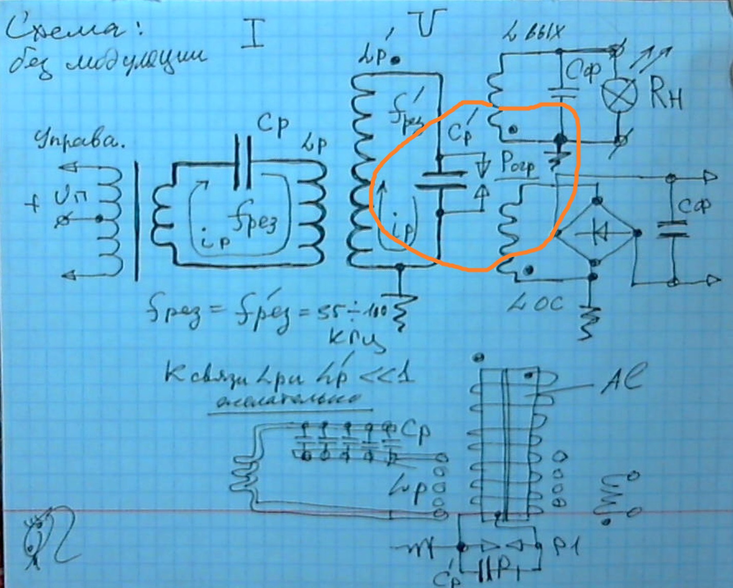

mobilayzer пишет: Я извиняюсь перед хозяином схемы но мне не хочется рисовать поэтому взял первую попавшую под руку где применяется разрядник от разноса....
От разрядника (или узла, выполняющего похожие функции) в схеме никуда не деться. Разница в деталях, месте и результате.:woohoo:

mobilayzer пишет: Там разрядник от разноса ни чего он не сливает сливаем мы когда нам это надо с кандея все по класике времен теслы
........... ну-ну . Удачи:)

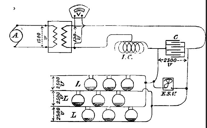

gonchar пишет:
panavto пишет: ...У Тесла были механические прерыватели . Трудно было получать короткие импульсы...
В одной из сборников авторских статей, якобы от Теслы...
Тесла упоминает, что применяя разрядник состоящий из 24 вращающихся дисков, он мог работать с прерываниями в несколько миллионов раз за секунду...
При срабатывании разрядника , конденсатор подключается к "подкове", образуя колебательный контур. Исходя из рекомендаций Тесла для получения радиантной энергии о длительности импульса в 10мкс, емкость должна быть подобрана так, чтобы частота колебаний образованного контура была в районе 100кгц.
Вот Акула мучает радиант
Константин пишет: Дополнительно, к вопросу о радианте Здесь
Если посмотреть на эти уравнения, там длины проводника нет.
Прикинем на пальцах:
Пусть коэффициент замедления фронта волны потенциала в меди 0,8.
Тогда скорость фронта волны порядка 240000 км/с.
За 10 мкс фронт пройдет расстояние 2,4 км
Думаю, даже Тесла не использовал таких длин проводов в своих катушках.
Так что радиантный эффект вряд ли определяется длиной проводника.
Правда эта прикидка справедлива для поперечной волны, а не продольной.
Смысл применения короткой катушки и большой емкости - получить преимущественно магнитную составляющую поля вокруг установки, т.к. ток там измеряется в килоамперах.

Читаем пост panavto ТУТ и смотрим очень внимательно кино "Вот Акула мучает радиант", ранее оно называлось Тест Тесла и было на канале Акулы. Обращаем внимание на слова Акулы, что пока вторичка ТТ не станет давать большое количество статики - прибавки не будет. Смотрим как Акула организовал съем радианта.
Теперь схема, приведенная mobilayzer.
Посмотрите в правый нижний угол схемы, там где разрезанная алюминиевая труба.
Труба - это фитонящая обмотка ТТ из кино, разрез трубы необязателен. Возбуждение - катушкой Lp (индуктор ТТ). А в кино - это один широкий виток вокруг ТТ. Накачка большим током, а в кино Акула возбуждает высоким потенциалом. Если радиант излучается при воздействии на индуктор импульсом длительностью не более 10 мкс, то частота контура Lp Cp не может быть меньше 50 кГц. Весьма интересен способ намотки Lp (двухполярных колебаний в индукторе быть не должно по определению, следовательно Lp - безиндуктивный Купер, иначе никак). Обмотка вокруг алюминиевой трубы на рисунке - это съемная пружина из кино, которая заряжает конденсатор. Разрядник нарисован как защитный.
Далее вопрос.
Каким образом происходит разряд конденсатора Ср/? Как вообще контур Lp/ Ср/ работает? Ведь радиант прямо с трубы брать нельзя об этом говорит Акула в кино, об этом говорил Тесла.
Фактически контур Lp/ Ср/ образует приемник радиантной энергии Теслы. Передатчик - алюминиевая труба с индуктором Lp.
Вывод: в схему внесены неточности, схема неполная, более похожая на блок-схему.
Это конечно же ИМХО.

Константин пишет: .......................
Далее вопрос.
В фильме большой ток через индуктор получается за счет малой длины индуктора , большой емкости, и высокого напряжения на емкости. После срабатывания разрядника, в образованном из индуктора и емкости контуре произойдет несколько колебаний, пока уровня напряжения на контуре будет достаточно для поддержания тока в разрядном промежутке. Это будут пачки из колебаний , через промежуток времени , требуемый для зарядки конденсатора от источника ВВ напряжения.
Кроме того, несмотря на то, что Акула категорически утверждает, что неважно какая высоковольтная обмотка используется с индуктором, скорее всего подстройка емкости конденсатора производится именно под резонанс этой вторички.
Принцип работы по мнению Акулы был в этом видео продемонстрирован. Съем организован в точности по патенту Тесла. Но конкретно в этом видео легко прикинуть, что накапливаемая энергия просто ничтожна по сравнению с затратами.
