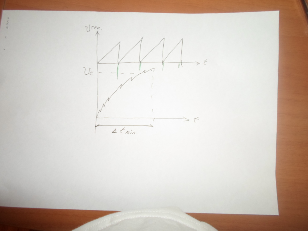

Да что Вы конце в концов все опять путают КПД и КПЭ. Вы абсолютно правы goga! Я же говорю про эффективный способ зарядки конденсатора. Над этой проблемой давно уже трудятся Гаусс-строители на других форумах, и хвалятся у кого быстрее заряжается накопительный конденсатор для электромагнитного выстрела. Зайдите и посмотрите как они усовершенствовали зарядку конденсаторов!

goga
Да всё правильно, но форма импульса имеет значение. И пила не та что Вы в ссылке приводили, а другая

конденсатору вернее преобразователю с одной обмоткой тяжело заряжать кандёр с 0 до 300в. обычно если вы хотите быстро заряжать кандёр от преобразователя с 12в мотаются несколько обмоток к примеру от нуля до 12в кандёр заряжается от источника питания. от 12 до 36в подрубается обмотка преобразователя на 36в. от 36 до 80в следующая. от 80 до 160 другая от 160 до 300в последняя обмотка. переключатель типа вольтметра на светодиодах

Вот практически такая пила у меня была с регулятора на тиристоре , схема была где то тут, та которая с дросселем. Форма как бы дуга.
dozor пишет: goga
