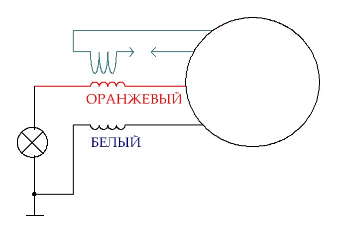

Помню я потратил много времени на изучение того ролика с банкой, рисовал как провода идут. А потом на оверюнити нашёл тоже самое что получилось у меня. Вот эта картинка. Осталась только одна тайна - что в банке.
На вторичку, нарисовано, подается постоянка с диодного моста. Я не встречал, что бы с этим разобрались, может попробовать понять, зачем это нужно? Или пожалуйста дайте ссылку, если кто знает,где это обсуждалось.

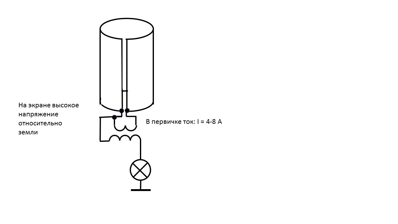

Народ,
Пересмотрите способы включения ТТ ещё раз (см. приложение 1). Особенно обратите внимание на последний абзац (маркировка жёлтым). Там вроде и ток большой на экране и ВВ напруга есть относительно земли.. Как это м.б. использовано, чтобы скрестить ток и напряжение. Один из вариантов м.б.. ниже, но надо проверять, может и "мимо денег" :)

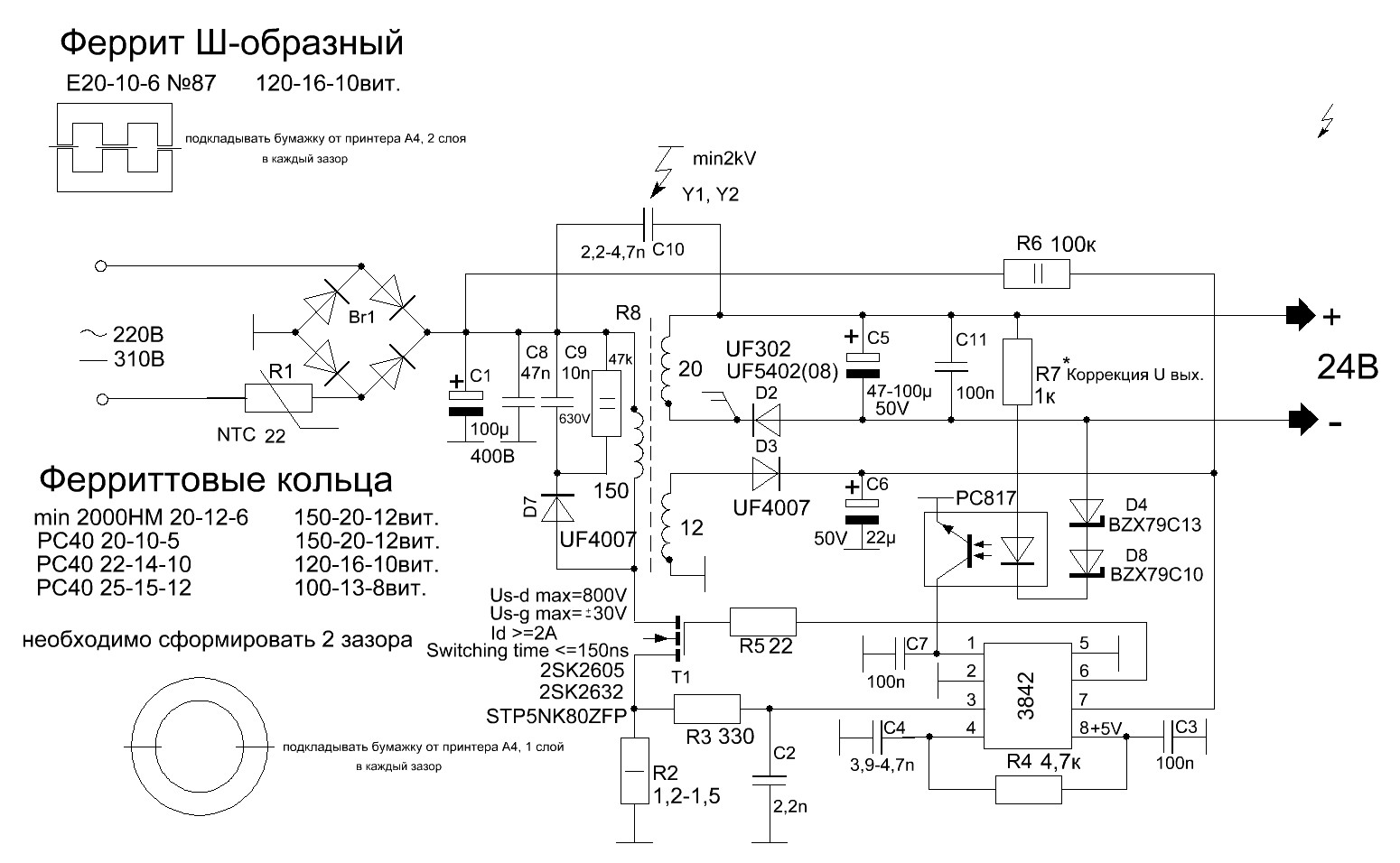

Схемка простого обратноходового импульсника:
мощность правда небольшая, всего ват 50, но заменив транзистор и трансформатор на более мощные соответственно и мощность прибавится, правда придется повозиться с подбором витков. Да и в трансформаторе обязательны немагнитные зазоры. Транзистор должен быть довольно шустрый.
