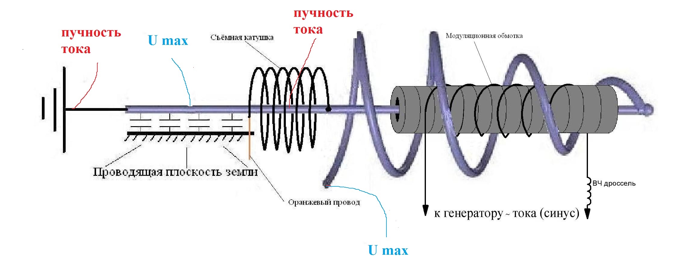

Возбудить в длинной линии колебания с помощью разрядника - простой но ненадежный способ.
В зависимости от зазора и исходного высокого, а также конденсатора будет разная длительность импульса разряда. Это не что иное, как частота работы линии, которая должна совпасть с её параметрами (длиной). Мало того, еще нужно вогнать в режим 3/4. Это очень нестабильная система, хотя и простая. частота повторения искры - это периодичность повторения затухающих колебаний в системе без головной боли соблюдения фазы. Возбудилась, отколебалась, затухла и следующая искра когда попало...
Другой способ- это управляемая тесла. Так поступил, например, Кулабухов. Возбуждает длинную линию (гранату) через антенну. Но здесь другие подводные камни: подобрать длину теслы вместе с антенной к частоте гранаты совместно с заземляющем кабелем. Это очень не легко... и тоже не очень стабильно. Это самое трудное место, которое я и сам не смог пройти.
Возбудить и удержать стоячую волну, пусть периодически затухающую, удержать пучность тока в конкретном месте да еще и модулировать - это очень сложная задача.
Все усилия сводятся к тому , чтобы усложнив электронику упростить систему. Вот такой парадокс.

metrolog пишет: Общая схема-модель показана на рисунке.
Не думали , ч то макс. ток возникает в проводе который проходит сквозь колбасу феритов??? И именно там. Так как это получается один виток и расположен он под 90 гр. ко всем остальным..... Подумаете! Это для всех!
