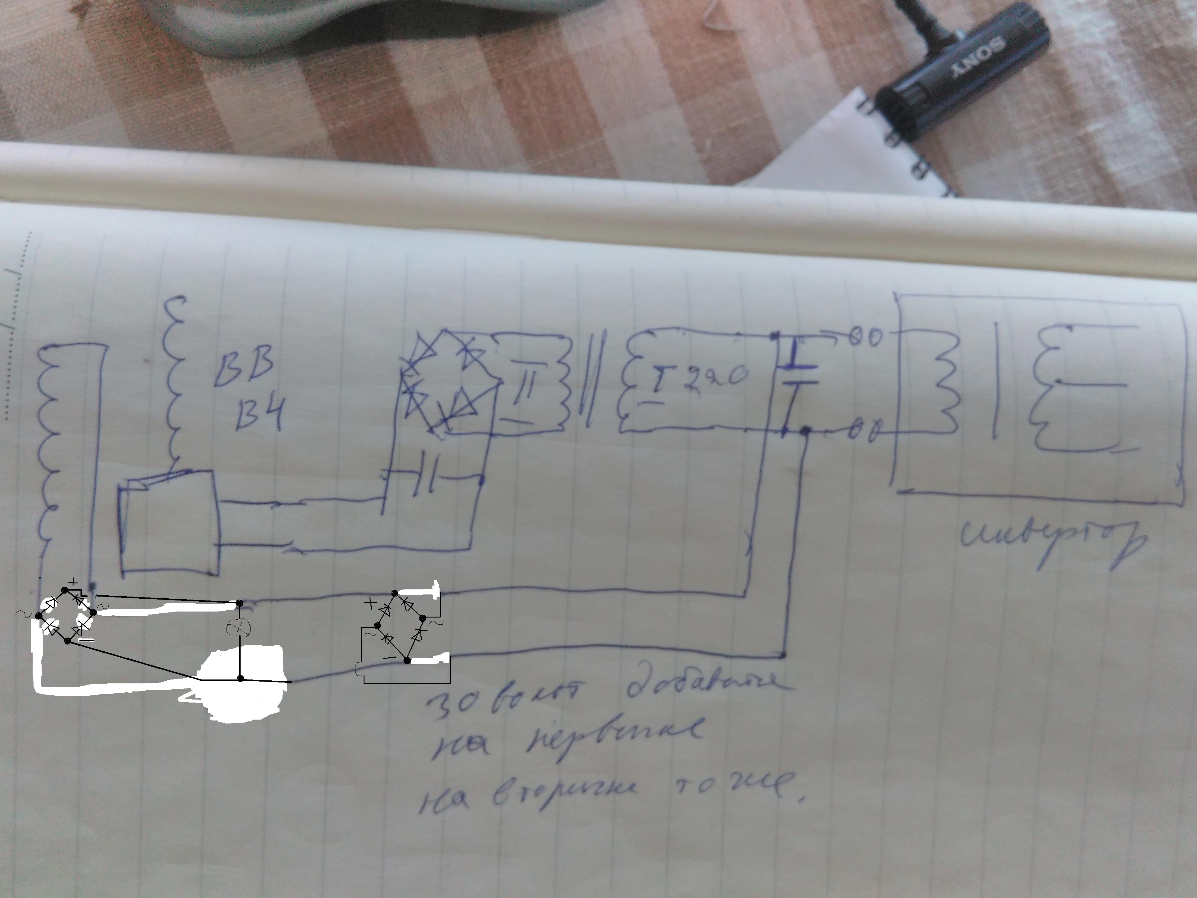

diod пишет: Какое напряжение у тебя идет на питание качера и как быстро оно растет?
начинаю с 9 заканчиваю 40в...почти мгновенно..только танец бубном помог поймать это все:)
805 в метале держит неплохо до 60 вольт..в пластмасе сразу вылетает..на базе обязательно лампочка..ограничивающая ток..

red пишет:
..все это разгружает транс инвертора...все идет по нарастанию до пробоя транзистора качера... то есть схема разгоняет сама себя..как нормально его защитить пока не придумал..все ловлю лабороторным автотрансом вручную...но принцип работает... все по отдельности здесь описаное ..на последних видео на моем канале..просто я собрал все это в кучу.....кому интересно..пробуйте..повторять больше не буду..схема больше недели весит на сайте..и ноль внимания
...что Вам мешает поставить на вторичке ограничение по напряжению (та же автомобильная "шоколадка")?
...и ссылку на Ваш канал можно?

А если все больше и больше нагружать? Все равно растет? На какую мощность у тебя инвертор? Вторичка качера каким проводом намотана?

инвертор 450
Вова я не все еще успел проверить..вторичка трубка на видео она хорошо видна

Не квадрат пишет:
red пишет:
буду думать..по видео найдете..он и мне счас недоступен пароль взломали..счас менять все буду

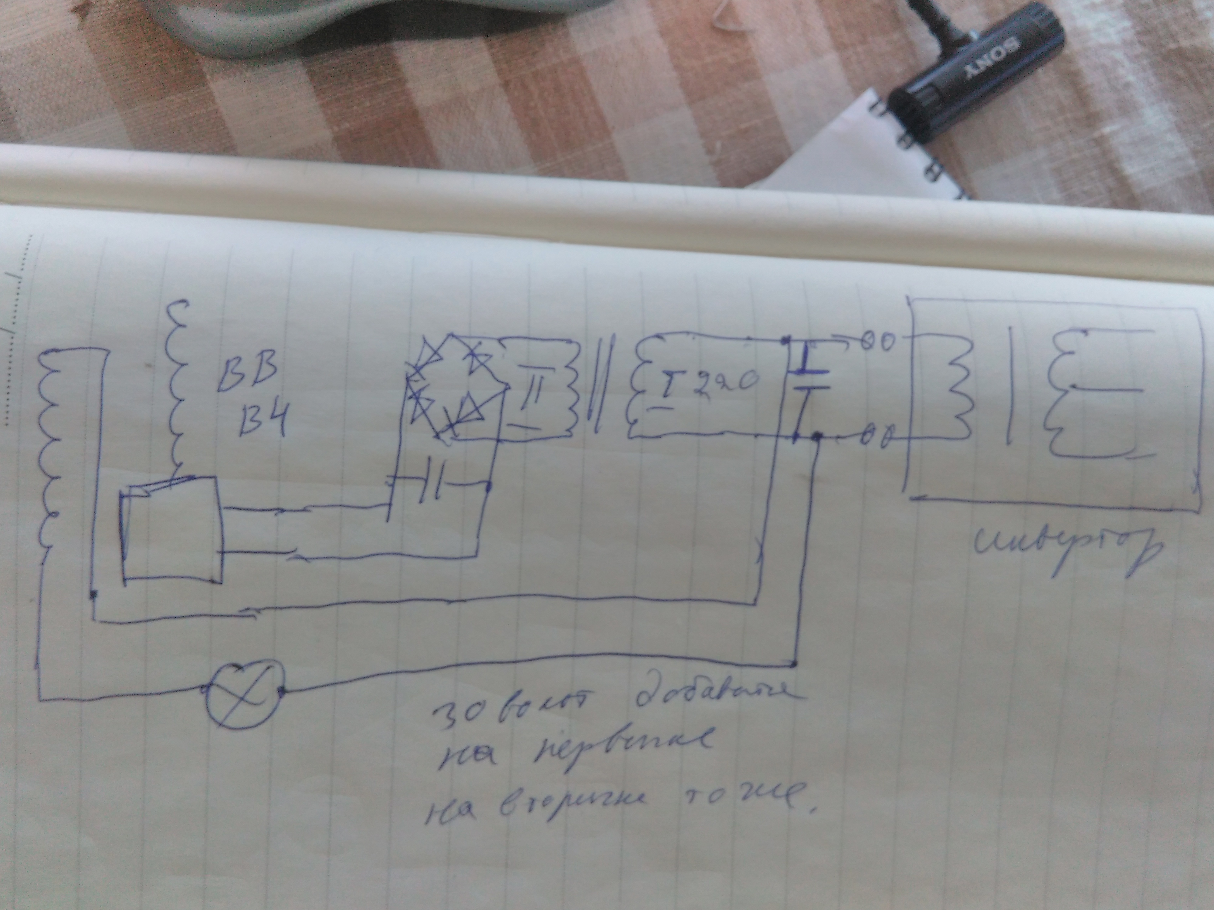

VOYAGE пишет: Просто подумалось.... Кто уже так делал? Может что куда добавить?
Я так делал,только выход был 12в,но ты ж сам удалил,мой пост,назвав это каракуля и...

Саш, а так не пробовал?....

не будет работать пробывал...и вч еще в частоту попасть надо..не с каждой земля работает нормально промежуток от 300 до 600 кгц и катушка по твоему рисунку кз дает

Даже если частотой попадешь, все равно работать не будет.
Резонатора нет! А резонатор - это усилитель.
Подуй губами воздух....тихо, а подуй в трубку она срезонирует и будет громко!
Вот и думайте как сделать резонатор, чтобы он начал резонировать и повышать мощность, будет вам СЕ ))

Дел..ты неправ..это не рисунок..это схема с рабочего макета..так что увы..
