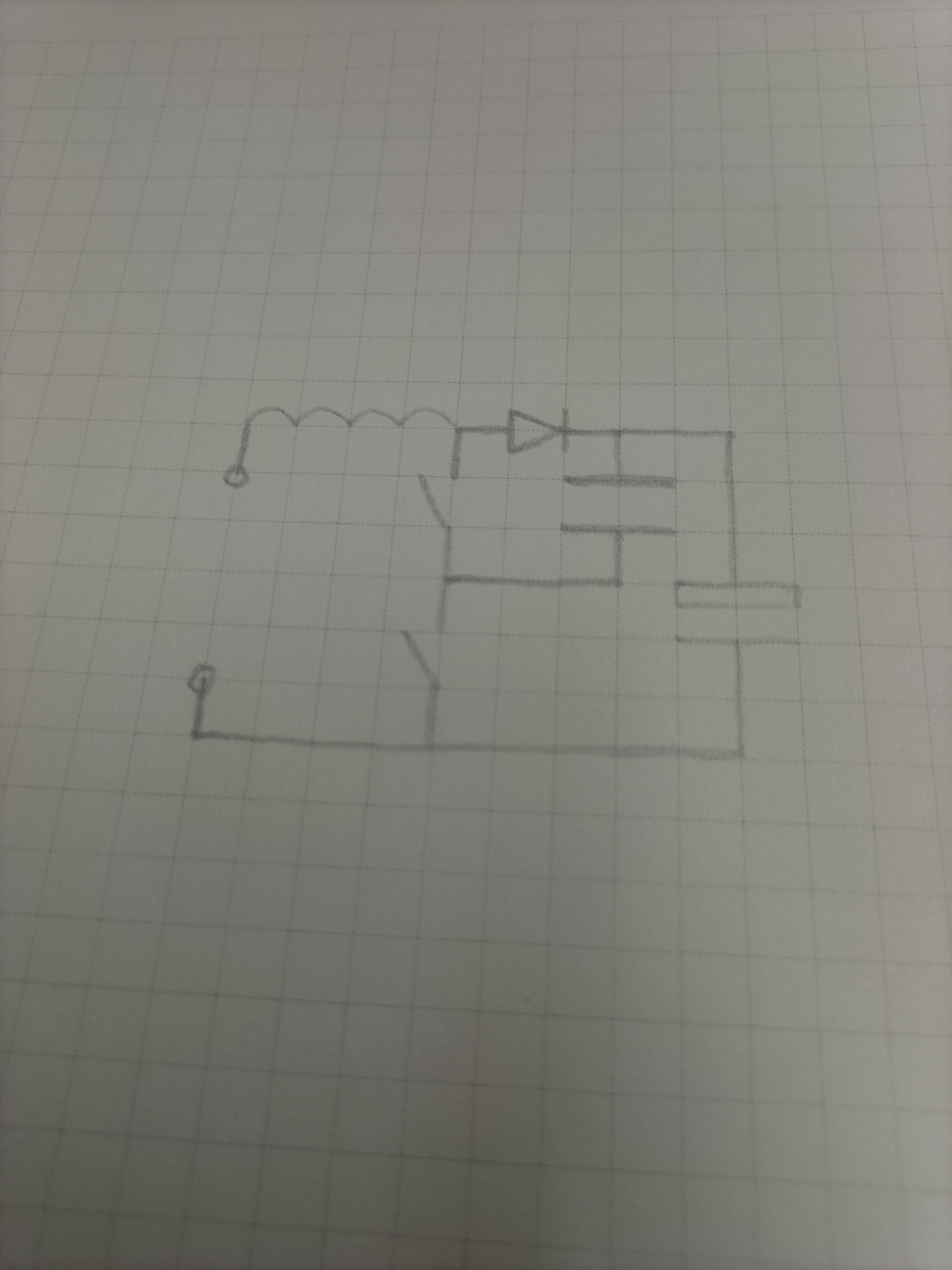

Привет red!Мне тяжело обсуждать эту схему.Только правда дороже .Нет здесь усилителя тока.

Если по варианту Расаветры, то "нет усилителя тока" Ⓒ
Ну и по коммутации ключей тоже не все "гладко".
В реальности схема опробована?
P.S. Напряжение повышаться будет, а какова скорость нарастания? Необходимо чтобы за короткое время.

Так ты получил рост или это чистая теория?
Расаветра тут при том, что для получения "эффектов", как он утверждает и я это поддерживаю, нужен усилитель тока, его тут нет совсем.
Либо ты схему так нарисовал, что в ней ошибки, либо не собирал в таком виде. как представил. Чтобы от конденсатора заряжался конденсатор необходимо, чтобы на заряжаемом было напряжение меньше и если в параллель стоит электролит, то в первую очередь будет заряжаться он, если диод прикрыт конденсатором, то при ВВ импульсе он откроется и электролит станет заряжаться и не быстро. Есть еще замечания, даже не собирая схему, эти ошибки видны как бы не изменялся алгоритм работы ключей. Идея с конденсаторами интересная, но в данной схеме не рабочая (как мне думается, у Расаветры проще и имеется УТ).
Ну во-первых алгоритм работы озвученной тобой неправильный. Эта схема только часть общего девайса а какая часть я умолчу. Но эта схема даёт понимание как должно быть организовано самозапит и питание нагрузки.

И да эта схема рабочая. Работает безупречно. Ещё скажу что диод в заряде электролите не участвует

Алгоритм работы ключей обычный полумост чистоту подбираешь уже сам под параметры индуктивности и ёмкости. Электролит это грубо говоря тот что стоит в преобразователе. Берёшь преобразователь и убираешь из него все ненужные цепи типа диодный мост и т.д.
Нагрузку надо ставить так чтобы она не разряжала электролит и на нагрузке должна быть чистота 50 - 100 герц промодулированная частотой полумоста
Когда неэлектролит зарядится в последовательном соединении с электролитом, у него сверху минус, при корочении верхнего ключа энергия уйдет в КЗ (пустой расход энергии). при работе второго ключа, неэлетролит перезарядится от электролита, сверху будет "+", это закроет диод, но импульс ВВ имеет большее напряжение, чем на конденсаторе и закрытый диод откроется и будет заряжать электролит в первую очередь.
Ты считаешь ВВ импульс не открывает диод?
Могу только одно сказать так рассуждать может только тот кто не экспериментирует и не понимает или не умеет читать схемы. Диод как раз таки и стоит для того чтобы на ёмкости была всегда правильная полярность и не было её смены. Ладно подскажу. На момент когда идёт самоиндукция верхний ключ открыт Когда самоиндукция закончилась открывается нижний ключ. Таким образом диод будет закрыт если на электролите напряжение будет выше чем на источнике.
Речь идет не о питающем напряжении, а о ВВ импульсе, который откроет диод в любом случае, даже если верхний ключ открыт, диод может быть закрыт лишь от электролита или переполюсованного неэлетролита, но на нем напряжение может и выше питающего, но ниже напряжения ВВ импульса. Поэтому диод откроется при ВВ импульсе и заряд уйдет в электролит.
Вывод, либо схема неверно нарисована, либо работа устройства - не согласно этой схеме и алгоритму.

Чтоб у тебя пришло понимание нужна самая малость просто проверить и сделать выводы в своих умозаключениях.
