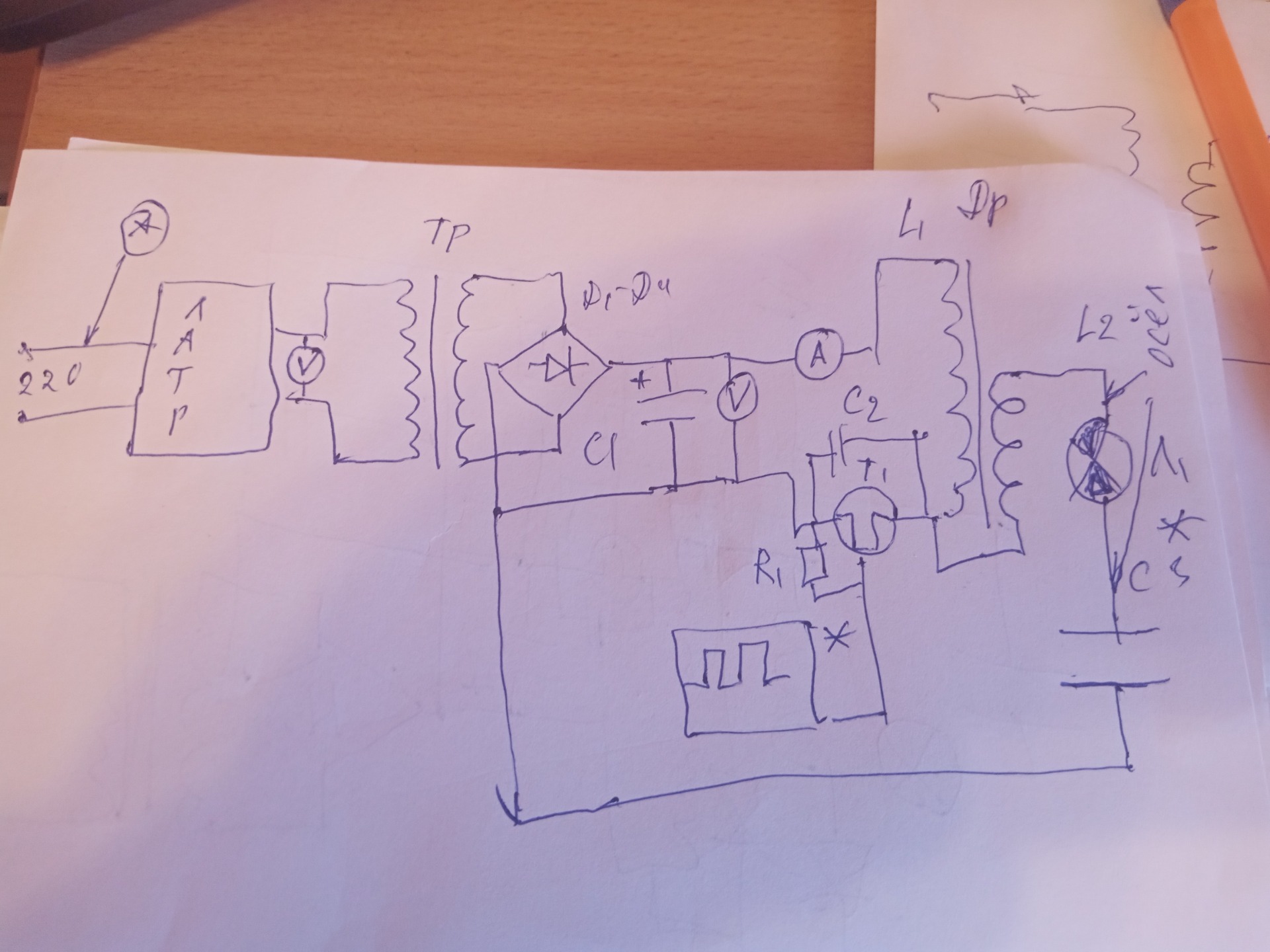

ЖекаК. кандёр 470 пик никакие выбросы несгладит а выбросы херячит вот это
От вашего невежества, все лохи. Отпаяй его(470 пикушек) и включи, транзистор будет греться как утюг(но не долго, пока держит внутренний диод). Всё как ты любишь.
Ой бестолочь, ещё лезет учить кого то.
PS Скажи ещё, что диода нет. :lol: Даташит открой, балда.
А ему не нужно сглаживать, просто понизить амплитуду до безопасного для транзюка значения.
Не пугайте меня :blink: Там с диодного моста сразу прёт. По обратной связи этот фокус не прокатит, периферия не даст.
Детский сад какой-то.
Я то куда полез, всё равно он(Юрий М) в этом не соображает.
А что не так? Понизить амплитуду выброса ОЭДС до безопасного для транзюка значения.
вот эта цепочка и снижает
Да это ясно, но голимые кондеры параллельно транзюку делают это быстрее. Ведь этот импульс очень короткий, микросекунды, и с огромной скоростью нарастания. А там еще и диод в цепи. Эти два кондера гораздо надежнее, они мягко и аккуратно подавляют верхушку, а снабберная цепь вступает чуть позднее и срезают самое основное.

кандёр С811 практически разряжен параллельно ему стоит 2 сопротивления вот он и гасит выбросы а кандёр 470 пф снижает добротность обмотки и делает частоту резонанса немножко шире
