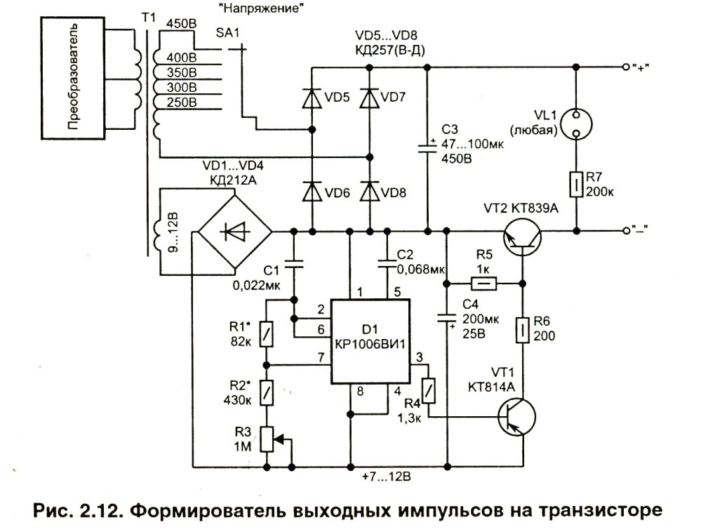

Со слов Капы у него был электронный прерыватель( который сгорел ) и пришлось ставить разрядник (свеча зажигания).
В банке и есть электронный прерыватель.Схема выглядит так:
Вверху возможен удвоитель напруги, индикатором заряда и готовности к работе и есть слабая искра.
В банке и есть электронный прерыватель.Схема выглядит так:......
В медной трубке проходит провод ( катушка-конденсатор и он же бифиляр соединенный на конце трубки).
От понижающ. тр-ра 9-12в. и выпрямитель запитана через нагрузку вторая катушка (электромагнит).
Импульсами напруги и тока верхняя катушка (змеевик) двигает этот электромагнит.
Я думаю банка устроена и работает так......
Схема выглядит совсем не так.:oops:
Электронная замена разрядника ДОЛЖНА имитировать ЕГО функции. Поэтому о 400В и одном транзисторе ...... можно забыть.
Необходимо коммутировать 4000-3000 В. Максимальное напряжение самого обычного высоковольтного ключа ( из ширпотреба) 1600В.
Единственное ..... с чем можно согласиться - в трубке - провод ..... да. ..... все остальные песнопения ...... пурга.:evil:
