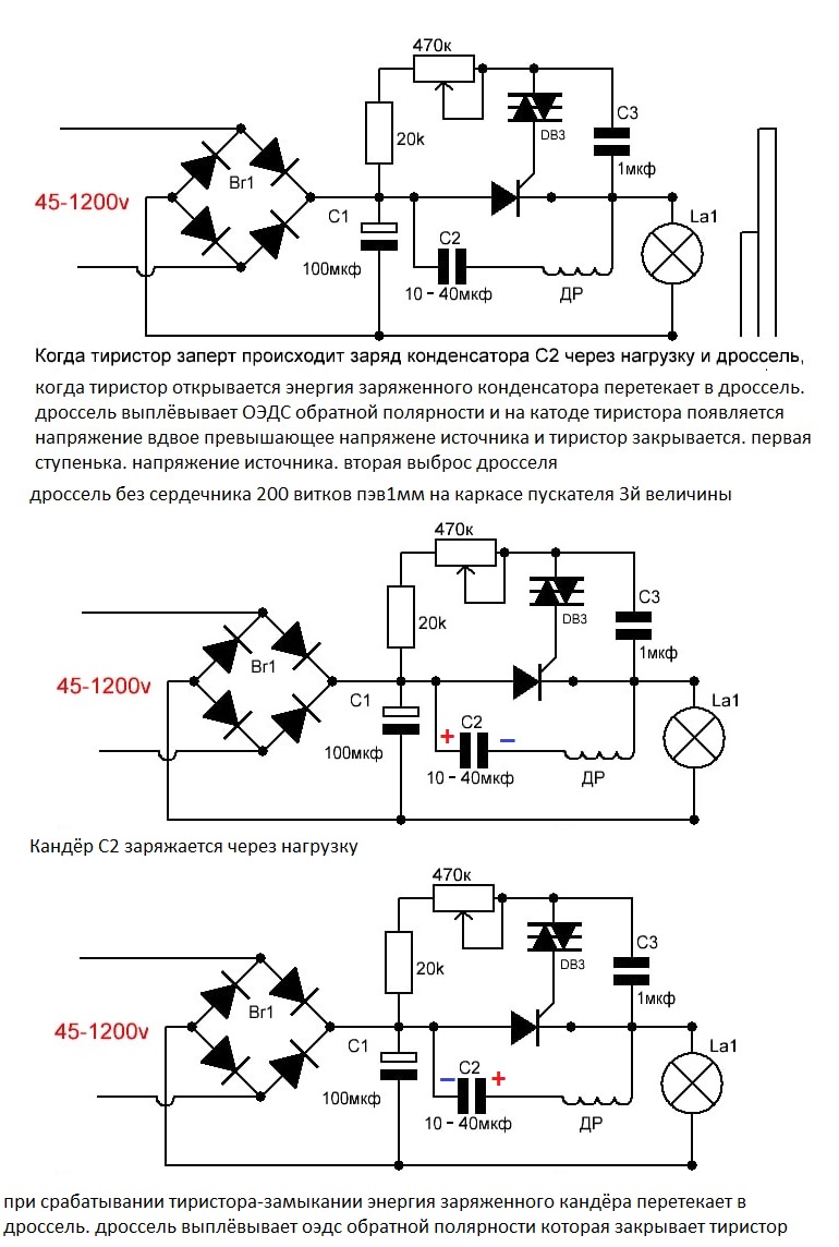

я на лове это пробовал. ставлю на выход лова мост и лампочку 3 квт которая полыхает стоит подрубить электролит и транзисторы вылетают. на выходе лова напруга в импульсе гдет 1000 вольт подрубаю электролит он недаёт эти прыжки до 1000 вольт сразу растёт ток потребления в 4-5 раз и транзисторам кирдык эт равносильно забиваеш гвоздь всё в норме но ложиш железную плиту на гвоздь и лупиш по ней и нихрена гвоздь незабьёш просто у нас дохрена бестолковых и меряют выход лампочками а когда пытаются самозапитать а там нихрена нету и становятся в ступор. еслиб сразу меряли мощность приборами а не лампочками тоб уже давно выкинули сраную катушку тесла и забыли об ней

Юрий, на выходе лова ты получал ток с разряда ёмкости, назовём его емкостной. А может надо было на выход лова--индуктивность, и снимать уже с неё.???
а вот благодаря этому дросселю и существуют прыжки в районе 1000 вольт. вот мы их и снимаем. напряжение на электролите С1 после моста 240в если будит больше рыба будит тонуть и её придётся выуживать с под воды. как на китайском лове в нём напряжение на электролите 700-800 вольт
1. Мы не собираемся глушить рыбу.
2. Ты не совсем верно описал работу ключа.
3. Не имею желания тебе что-то доказывать.
