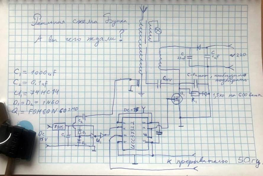

Схема усилителя мощности класса Е
Нижний конец индуктора, может меняться с минуса на плюс, так же нижний конец Теслы, может садится на плюс.
Дроссель 20 милигнри с феритовой подстройкой до 100uH. Индуктор имеет продолжение катушки которым является частью еще одного выходного подстроечного контура с добавочным подстрочным конденсатором, с которого идет на обкладку.
