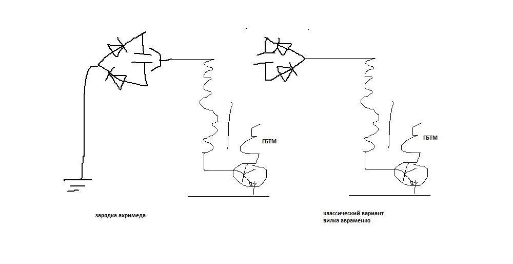

Я же сказал, схема на "подумать", а не на разбор того как будет работать качер. В частности, следует разобраться с механизмом зарядки конденсатора. Как и за счет чего это происходит.
Кидал видео ранее. Там и вилка авраменко не нужна. С горячего конца стакан, в нём пусковой кондёр в пластике. Прекрасно заряжается...

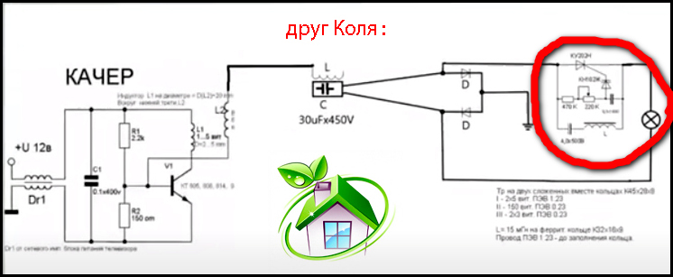

Внесу свои полторы копейки.
Если выбросить то, что обведено красным - схема вполне рабочая. Проверено миллион раз.
Насчет синфазного дросселя не заморачивайтесь, либо просто уберите его и запитайте качер от аккумулятора, либо оставляйте дроссель и ставьте по входу хороший эл.лит и ВЧ кондер.
Насчет включения качера тычком или автозапуском - кому как нравится, разницы никакой. Единственное требование к качеру - он должен быть в меру мощным и экономичным, не на КТ-315, конечно, но хотя бы на КТ903... мощность и экономичность - это только опытным путем с замерами..
На ГК мотаем 3-5 витков толстой алюмишки (именно алюмишки, она не такая жадная на отдачу, как медь) на каркасе подходящего диаметра, чтобы туда влез пусковой кондер в пластиковом корпусе, но кондеры можно пробовать разные, например у меня прекрасно заряжались не только пусковые, но и К78-12 и даже ФГТ-И просто антенну надо мотать без захода на выводные клеммы..

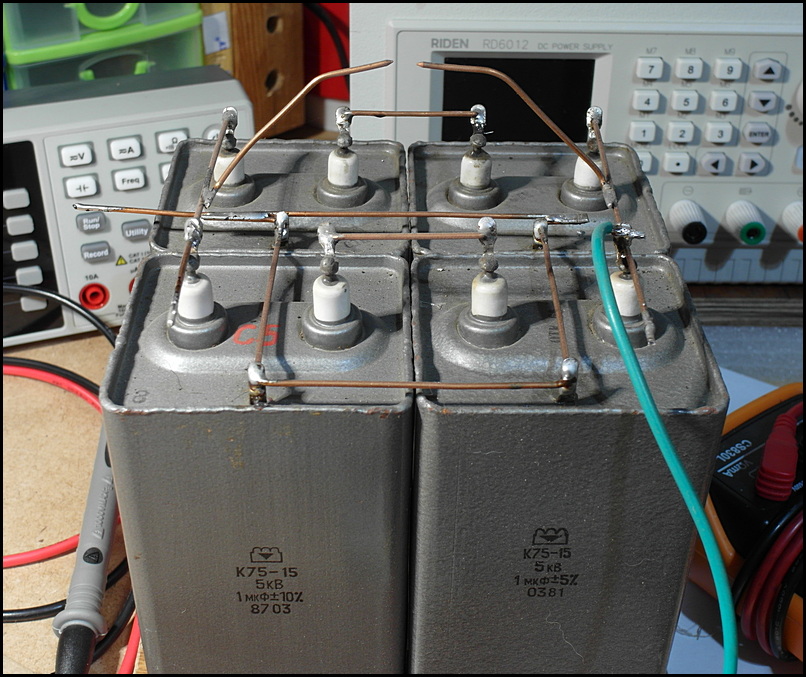

При некоторой доработке можно заряжать и металлические типа К75-15 и К75-17 (см фото ниже) но это уже извращение над здравым смыслом, ибо может йобнуть так, что ... Короче, лучше без фанатизма

Как бы... К75-15 не предназначен для работы в импульсном режиме......При некоторой доработке можно заряжать и металлические типа К75-15 и К75-17 ...
Конструкция пластин хреновая для импуса.
Лучше К75-17, К75-25, К75-28, К75-40, К41И-7
В этих моделях с каждой пластины идёт провод на общую клемму.
