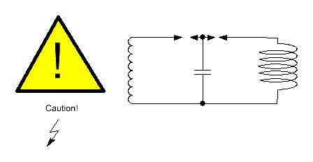

Буду учить вас как правильно использовать высоковольтный трансформатор, если не научили в школе.
Если вы хотите подавать высоковольтные импульсы в индуктор, то это делается так!
Вот рисунок, слева высоковольтный трансформатор, посередине конденсатор, справа индуктор.
При подаче высокого напряжения, в левом разряднике возникает дуга, через которую заряжается емкость, правый разрядник не будет срабатывать пока напряжение на конденсаторе не достигнет напряжения пробоя. Тогда конденсатор разрядится в индуктор, так как его сопротивление ниже чем обмотка высоковольтного трансформатора. В таком виде получаете разряд высокого напряжения на индуктор без замыкания высоковольтного трансформатора.
Надеюсь это понятно, и больше лажать с рисунками не будете.
P\S Кстате левый разрядник (зарядный) хорошо виден на вибео ГРИНБОКСА. Именно так он работает, можете сами проверить.....)))

ну а толк какой, кандёр плюнул на индуктор, индуктор назад плюнул на кандёр обраткой разрядив его...
вот лучше прочитайте когда наступает рентгеновское излучение
