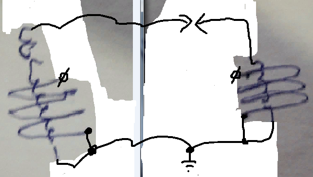

Давайте сначала по искре = в основном разряднике должен быть белый шар и звук П-у-у-ф-ф-ф-ф.
Даже из неправильной (в одну калитку) схемы можно получить нами желаемое.
А теперь разверни левую и правую части своего рисунка на 90 градусов в разные стороны и получишь известный патент от Теслы.

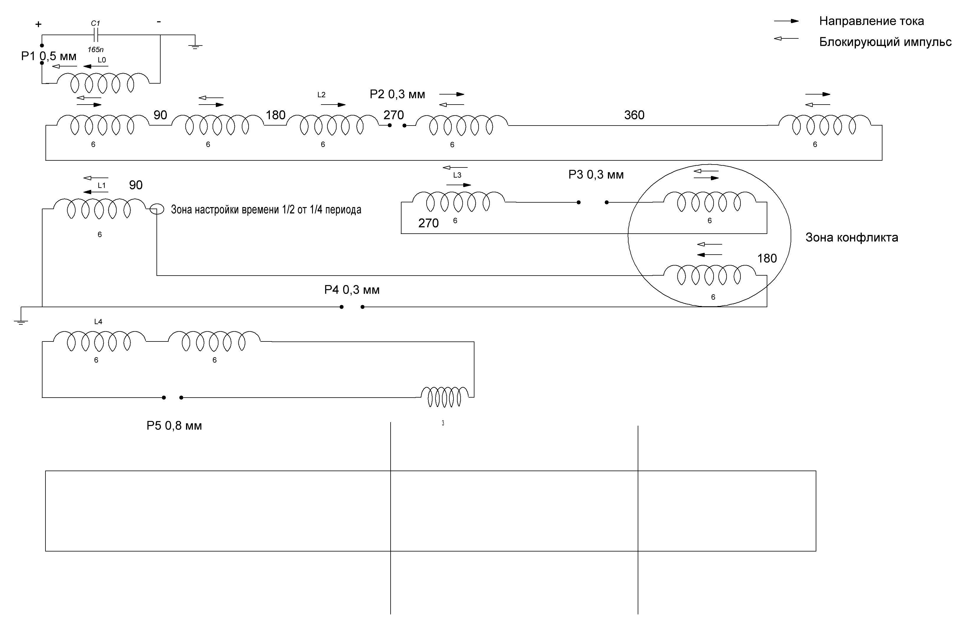

Теперь по поводу искры- для начала думаю будет удобнее привязаться к схеме, что бы разговор шел в конструктивном направлении:
Основной разрядник на схеме обозначен Р1 при разряде белый шар наблюдаю этот разряд ярче всех, но мягкого звука нет, я думаю сопротивление обмотки слишком мало и в добавок минус заземлен. Если снять землю то разряд будет мягче. На разряднике Р2 где точка в 270 градусов разряд тонкий синий чуть с пушком иногда переходит в иглу. На разрядниках Р3- Р4 тонкая синяя игла. На разряднике Р5 (докрутка с шиной) цвет разряда меняется в зависимости от фазировки, что как бы меня удивило разряд очень мощный и как бы в разные стороны идет. Разместил два компаса в левой и правой части вращение стрелок меняется в зависимости от фазировки если есть возможность посмотреть ролик выложу на всякий случай сюда. Настройка зоны времени дает разный старт поля в левой и правой части увидел по компасам так визуально никаких эффектов не заметил. После отгибания провода настроил так, что в левой и правой части стрелки с начала идут в противоположном направлении потом начинают вращение во встречном направлении. Емкость 165 нан, максимум могу набрать 0,25 так как кондеры дорогущие и нет их практически.
Да еще иногда пролетает импульс между Р4 и Р1 (как на первой схеме на двух катушках и трех разрядниках) иногда, пришлось развести, т.е ему легче уйти на минус с расстоянием больше 6мм, чем пройти через цепь разрядника индуктора 0,5мм. Статика то же пролетает через ТВС на диоды, но их не пробило вроде (вылечил) развел разрядники друг от друга по максимуму. Так как я ограничен в емкости и походу где то все таки накосячил решил перемотать ускоритель, но уже с обмоткой докрутки и разместить ее на левой части в схеме не указана. Так же решил увеличить немного длину индуктора. Собрать в зад ускоритель для меня не проблема. Да еще не было возможности сместить фазу в правой части на составном ТТ видимо еще в этом причина. Постараюсь исправить конструктивно в этом небольшая проблема, но решу.

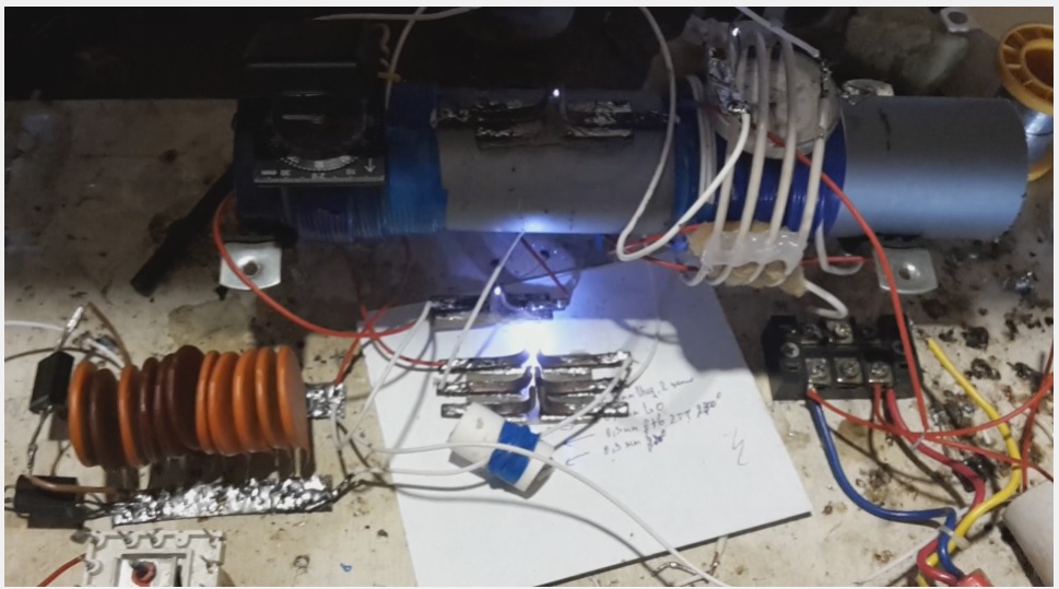

Изделие №3 раскадровка с верху вниз:
Верхний с права шинка Р5, на трубе по середине 270 градусов Р2, под трубой первый Р4 заземлен, в середине главный Р1 за ним Р3 составной.
Главный разрядник сместил к началу обмотки индуктора, зазор в разряднике 0,5 увидел я этот пуффф, только один раз что-то совпало при перепайке провода видимо сменился зазор от нагрева. Такое впечатление, что заряд идет медленно с сопротивлением после третьего такого повторения получился этот пуффф.
Теперь у меня как бы два вопроса это каким должен быть зазор в разряднике и от чего считаем плюс от емкости или от разрядного промежутка. На фото разрядники работают синхронно но встречи нет, как я теперь понял. Спасибо.

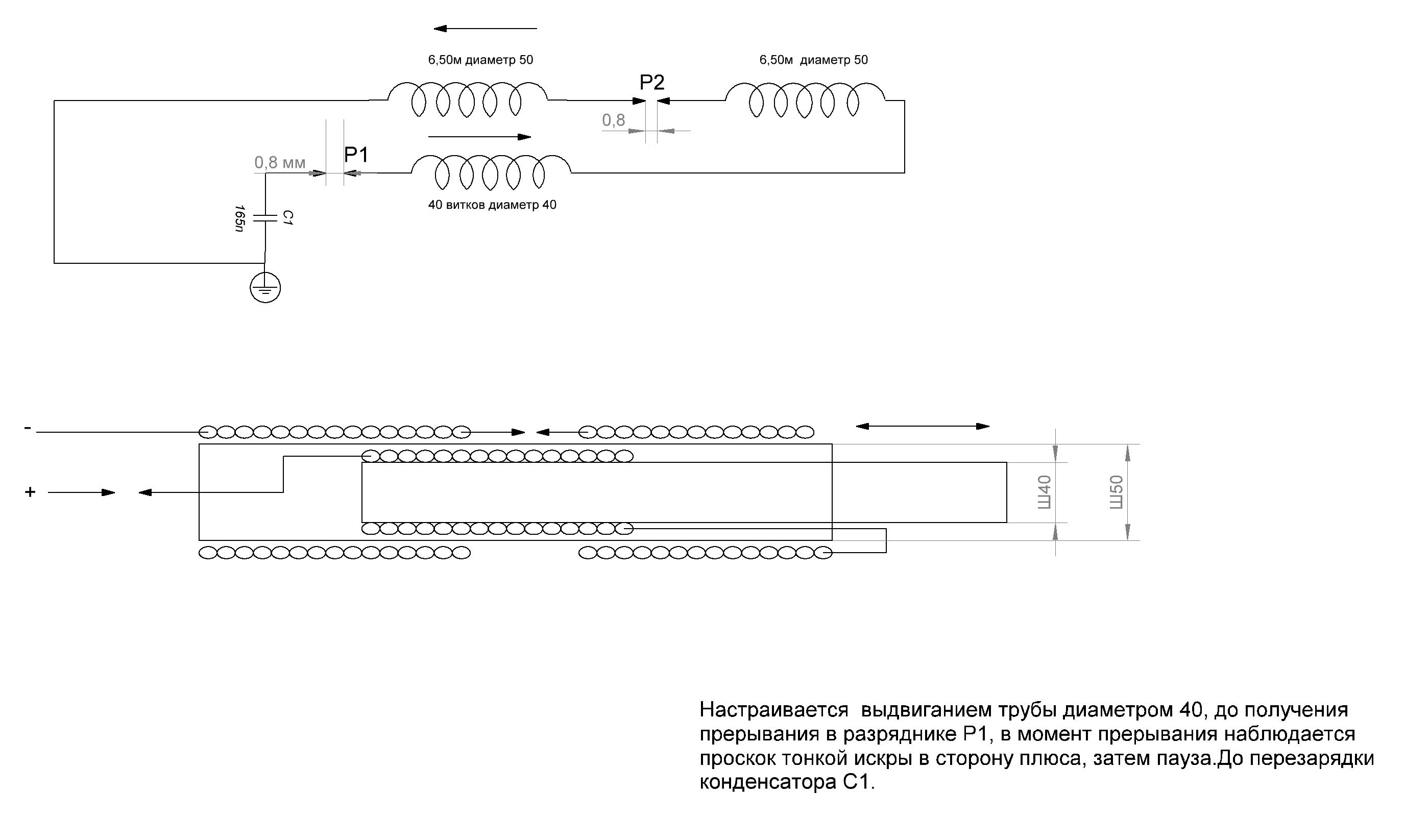

Во вложении схема как можно прервать искру .

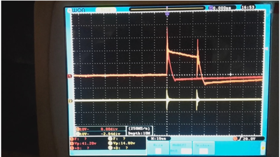

Настройка производиться посредством ввода вывода каркаса трубы диаметром 40мм - 35мм в момент прерывания в разряднике можно наблюдать следующую осциллограмму.
Красный луч-напряжение, желтый луч-ток, в момент прерывания в разряднике Р1 слышен щелчок, искра гасится, как только она началась при этом импульс на экране осциллографа смещается в право и это не предел, можно выполнить подстройку таким образом, что прерывание может быть получено после каждого срабатывания разрядника Р1 в разряднике Р2 идет простой разряд. Прерывание можно получить только с двумя разрядниками и настроить смещением плюсовой обмотки. Так же сильно зависит от частоты задающего генератора раскачивающего ТВС. Немного капризная схемка, но эффект с прерыванием можно пощупать.
Разобрался с частотой , генератор берем любой однотактный с регулировкой скважности, сейчас использую на ТЛ 494. По частоте строим прямо на подключенном ТВС начинает срабатывать в районе от 13 до 15 кГц скважность 43%. Да по соотношениям лучше брать 1/3 срабатывает чаще.

По схеме выше получилось вызвать блокировку заряда емкости в разряднике Р1 , схему пришлось немного доработать, так как блокировка емкости происходит не всегда. Алгоритм работы следующий при прохождении импульса в одном направлении в обмотках L1, L2, L3, L4 в катушках через определенное время возникает импульс ОЭДС и направляется в сторону плюса через разрядник в этот момент емкость еще не успела зарядится и находится в режиме перезарядки, т.к импульс положительный емкость продолжает перезаряжаться до момента уравнивания потенциала, далее процесс повторяется до момента возникновения импульса ОЭДС и т.д и т.п по кругу. Т.к импульс ОЭДС формируется чуть позже то он не успевает прервать заряд в разряднике для получения прерывания необходимо скорректировать длину обмотки после разрядника Р2 на схеме L3.
