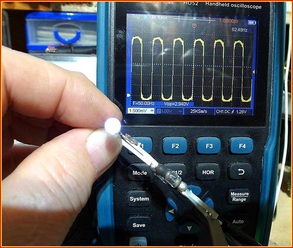

Ну да, можно и проще, только без удвоения от заземлений не горит.. От рук горит, а от земли нет...
Наводки с рук больше, инфракрасный пол хоть и выключен, но наводки есть... А от заземлений 50-герцовых наводок гораздо меньше, чем от пола в мастерской.. Там исключительно сетевые наводки правят бал

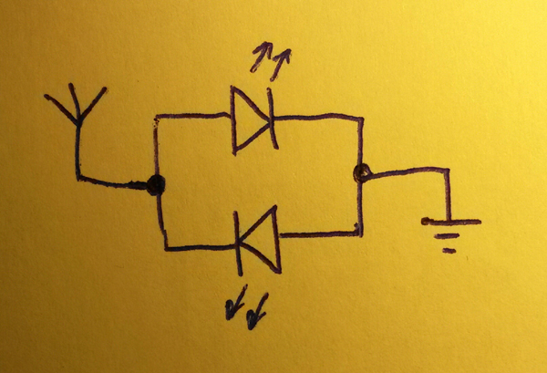

Андреич, можно проще сделать:

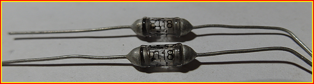

Либо Д20, Либо Д-18. У меня есть и те и те, но Д-18 бывают маркированы и немаркированы
Нашел и сфоткал маркированные..

Определил, это Д20. Совсем слепой стал
Без луп не разглядел, что есть маркировка, чёрная полоска

Прикольный приборчик получился, малейшая наводка и светодиодик светится. Один проводок в руке второй к электроприбору (холодильник,электроплита)
