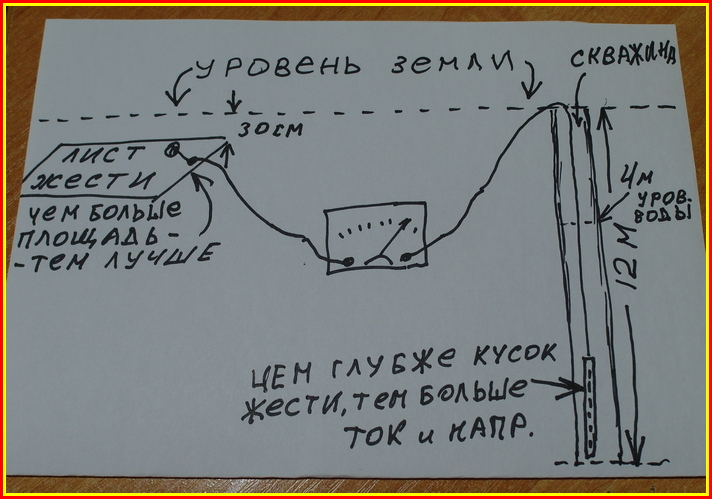

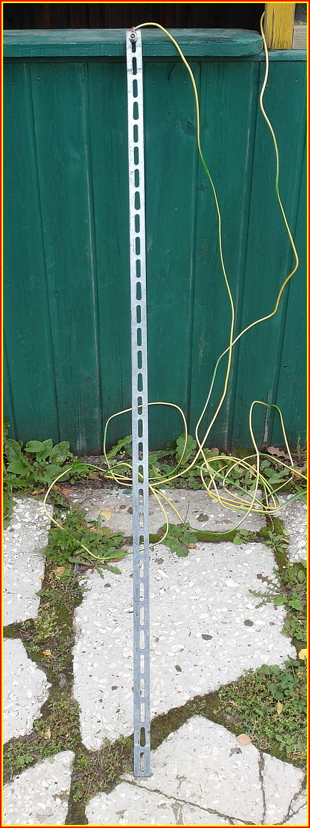

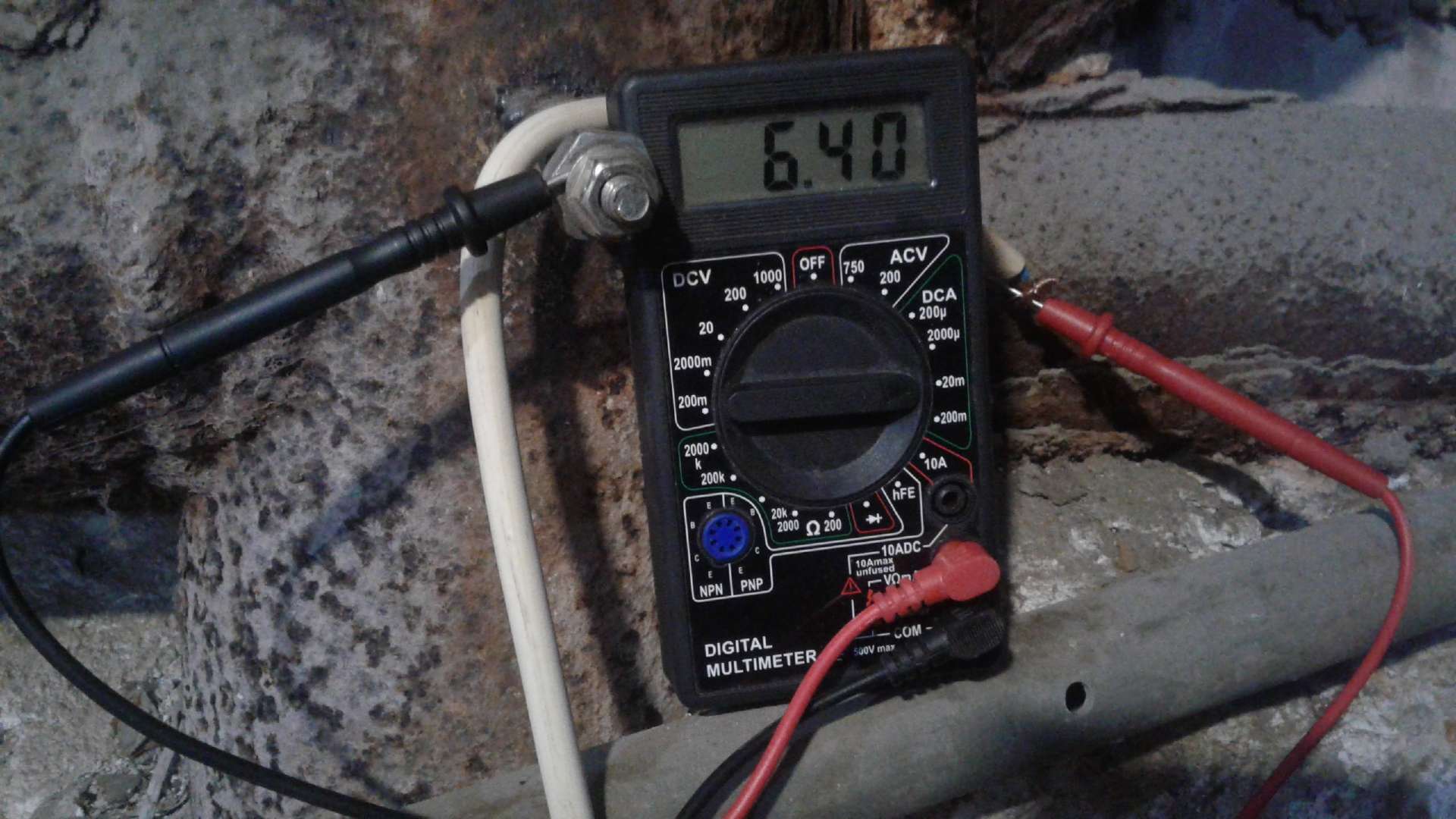

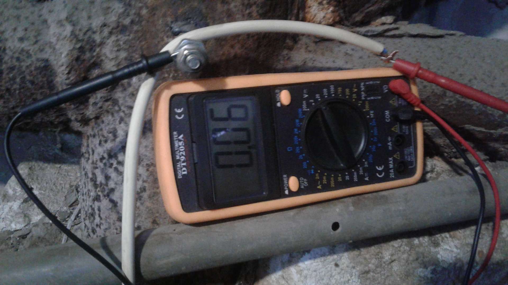

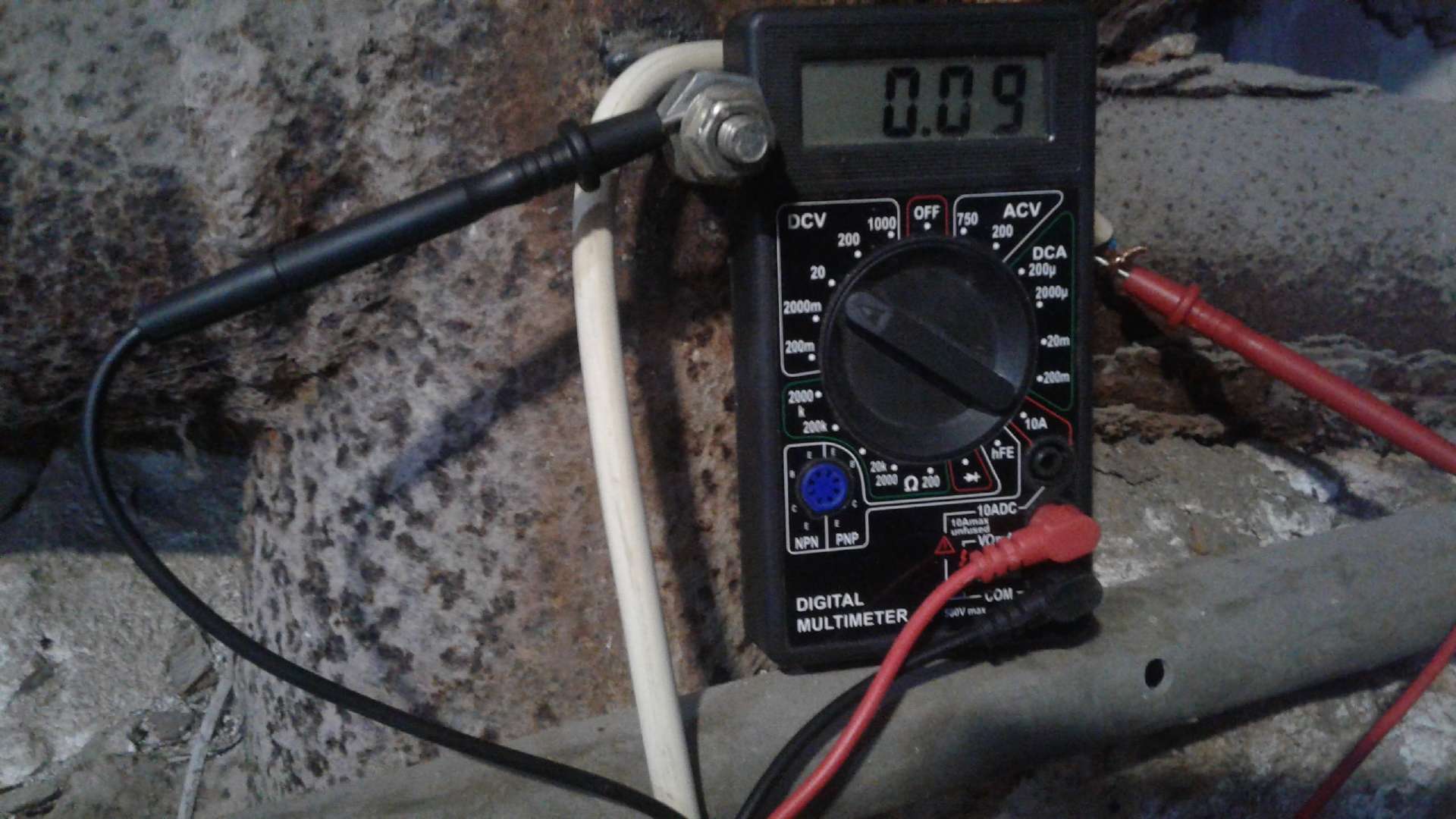

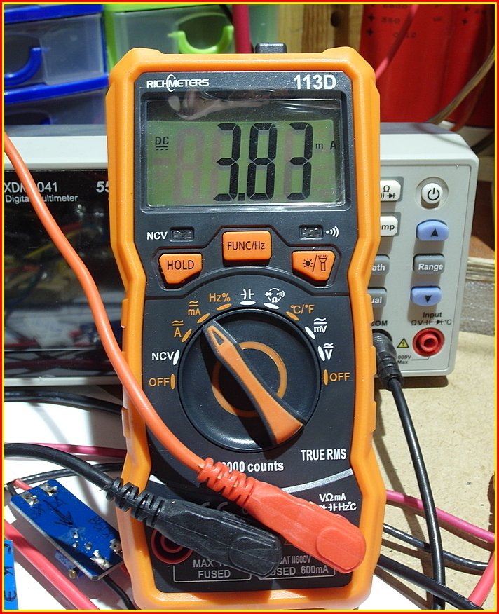

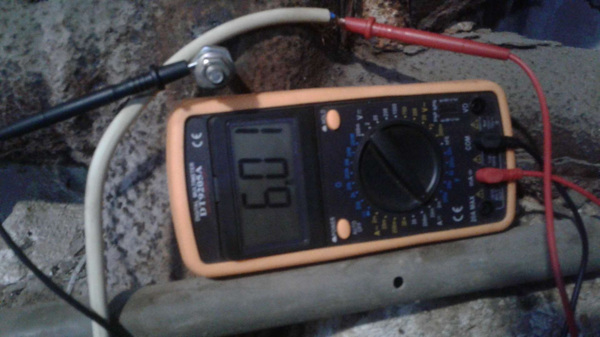

Как и обещал, опустил в скважину полоску жести дл. 130см, ш. 25мм, толщина 2мм на глубину 10-12 метров. Второе заземление осталось прежним - фундамент теплицы глубиной 30-40 см но большой площади (теплица 12м. на 4.5м.)

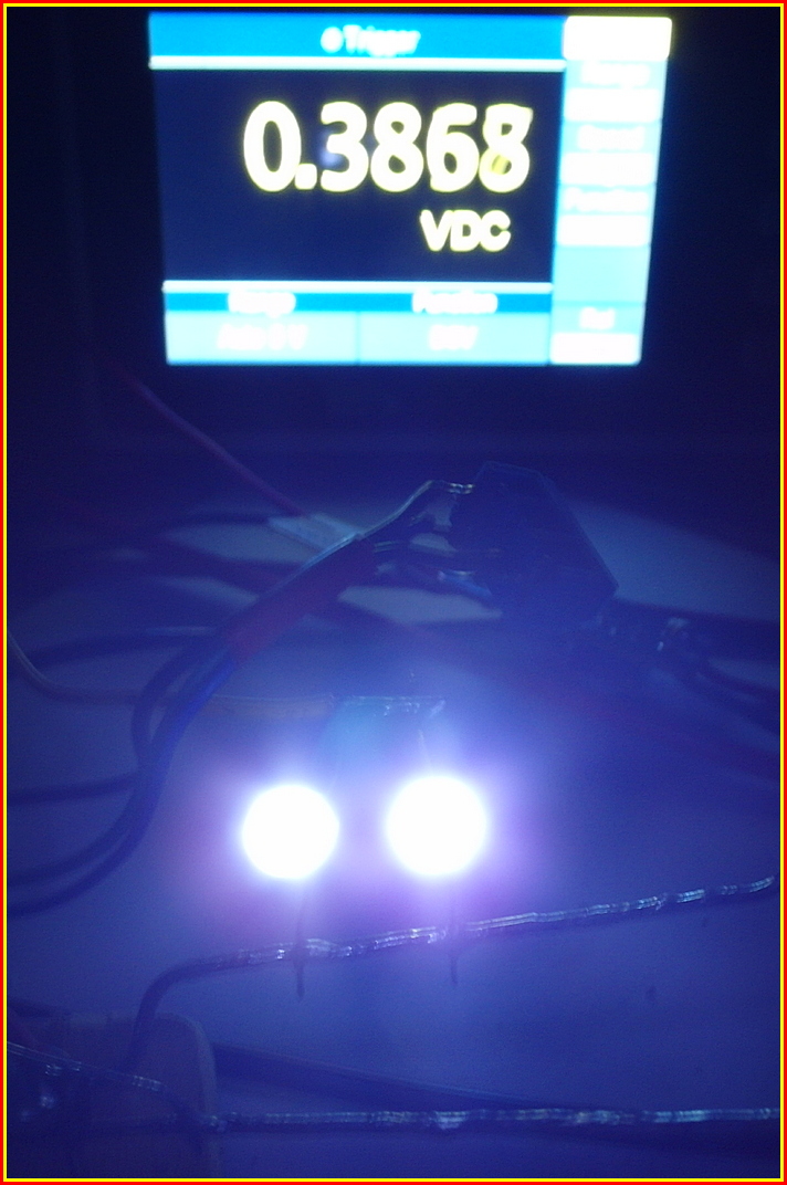

Результаты такие - ток КЗ увеличился в два раза с 2 мА до почти 4 мА, напряжение под нагрузкой тоже увеличилось с 0,3 вольта до 0,4 вольта, яркость светодиодиков увеличилась оч. заметно, это уже почти фонарик
ЗЫ
Полярность осталась прежней - электрод у поверхности земли - плюс, электрод на глубине - минус..
Делаю однозначный вывод: разность потенциалов зависит не от расстояния между заземлениями, а от толщины земляного слоя между заземлениями... Чем больше разница в расположении электродов ПО ВЕРТИКАЛИ, тем больше мощность можно поиметь с такой вечной дармовой земляной батареи, которая соответствует мои понятиям о смысле БТГ
Нарисовал схему
На первой фотке полоска жести, которую опускал в скважину,
На второй фотке ток КЗ между скважиной и теплицей
На третьей фотке напряжение на заземлениях при включенных светодиодах. При отключенных светиках напряжение около одного вольта
Ну и традиционная схема для тех, кто в гробу видал теорию, им главное схему глянуть

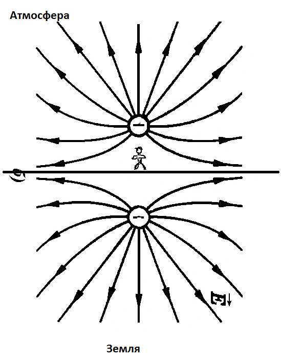

) вокруг которого намотана плюсовая (или минусовая?) проволока от заземления.. Намотано по фен-шую - дохуя туда и столько же обратно...
Или на картинке нарисовано что-то другое, например - теплообменник с самогонного аппарата?

Единственное в чем отличие от наших опытов - у него по формулам выходит, что у поверхностного электрода должен быть минус, а у глубинного плюс.. Но у меня в РЕАЛЬНЫХ эсах наоборот - у поверхности плюс, а на глубине минус..
Эксперименты NikAndr-а #209631
Правильно ли я понимаю, что на картинке изображен ферритовый стержень (чем длиннее и толще - тем лучше
Так много понарисовано такого добра, но только у нас идеальные условия проверить....
Расскажи про усилитель тока - что ты имеешь ввиду? Желательно со схемами на курьих ножках для недоучек типа меня
Только не спеши, я записываю![]()
вот в частности...![]()
PS
Всё, чем мы с тобой тут занимаемся, описано Горчилиным вот здесь gorchilin.com/articles/earth/potential_distribution
Он даже нашу скважину нарисовал
