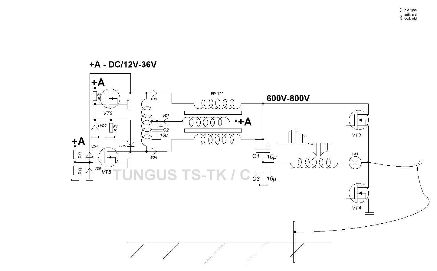

схема для анализа, также работает на базе ОЭДС.

Отсутствует управление транзисторами VT2 VT5, По обвязке 3 катушек возможно что то при симметричной раскачке , а это 2 отдельных сердечника с двумя парами обмоток. Правая часть схемы вообще неработоспособна. Смешит типичное изображение нагрузки с ломом ниже спины.:woohoo: :unsure:

Sovetnik пишет: Отсутствует управление транзисторами VT2 VT5, По обвязке 3 катушек возможно что то при симметричной раскачке , а это 2 отдельных сердечника с двумя парами обмоток. Правая часть схемы вообще неработоспособна. Смешит типичное изображение нагрузки с ломом ниже спины.:woohoo: :unsure:
схема рабочая, но не допиленная, нет разгона...
поэтому я и говорю для анализа и сопоставления со схемой из первого поста.

zilk пишет:
Советник, я тебе советую изучить матчасть тщательнее - на VT2 и VT5 собран автогенератор, так что управление им не требуется.
Правда, без резонансной емкости между стоками генерить не будет...
PS От затворов на плюс питания резисторы не 1 кОм, а 50-100 Ом, а то будет передний фронт сильно валить.
Между затвором и минусом вообще ничего не нужно ставить, если питание до 25 вольт.
это схема классического ZVS драйвера, резисторы на затворах не больше 470 Ом, и верно без контурного кондера частота улетит на столько что быстродействие ключей не хватит, во избежание этого можно при этой же схеме в затворы принудительно подкидывать управляющие сигналы, но это уже развитие схемы...
