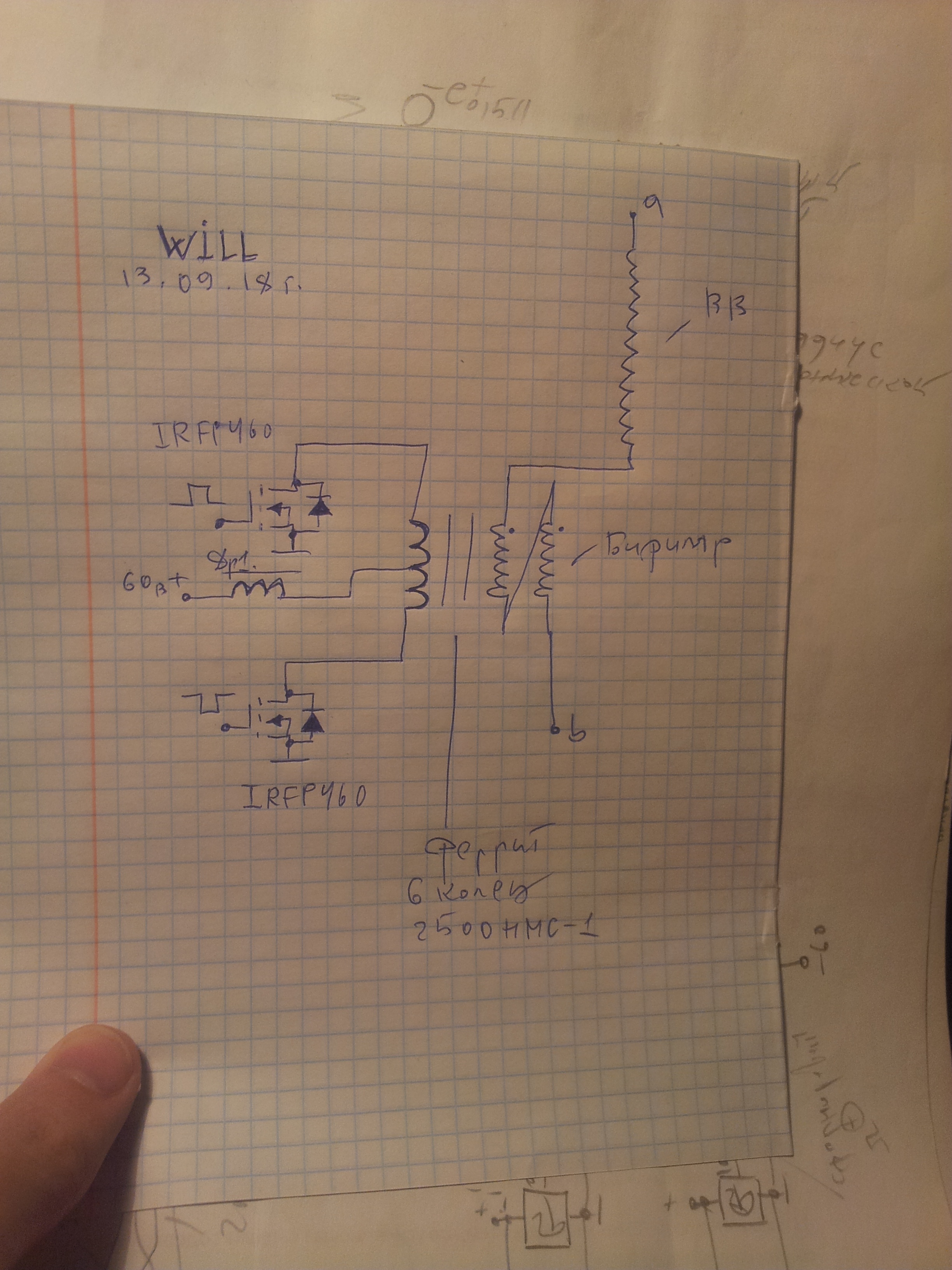

ну я на пуш пулле делаю, какая у тебя накачка я не знаю...

Пушпул у тебя создает электромагнитные колебания, которые по проводу идут в катушку резонатор, она магнитное поле преобразует в напряжение. Вот про эту катушку я и говорю.
По сути у тебя в пушпуле работает только 1 транзистор, второй работает в холостую. Но это пока ты заземление не подключишь к свободному концу провода.

в холостую работает полевик в первом полупериоде работы пуш-пулла.

Поставил дроссель по плюсу питания, нагрев ключа ушел, фитонка распушилась...
Дональд Смит [материалы] #106731

Поставив дроссель, ты внес индуктивность в цепь ключей, соответсвенно ОЭДС будет выше, а с ним и магнитное поле, вот и распушилась.
Как бы картина у меня сложилась, осталось последнее выяснить- пуш пул у тебя автомат, или ты частоту настраивал генератором, по максимуму фитона?

пуш-пулл не простой, все эти годы в принципе и ушли на его доводку и настройку, используется два генератора на тл494. каждый генератор на свой ключ, у каждого ключа свой отдельный драйвер тц4420, частота до 20 кгц, очень важна правильная разводка монтажной платы и правильная запитка генераторов, у каждого генератора свое отдельное питание. от отдельного источника питания и от отдельного понижающего трансформатора, и так далее...
частоту настраивал по звуку сердечника, фитон получился случайно...

DELAMORTO пишет: Поставив дроссель, ты внес индуктивность в цепь ключей, соответсвенно ОЭДС будет выше, а с ним и магнитное поле, вот и распушилась.

Ну понятно, все сложилось у меня в голове....Интересно как быстро до Антона дойдет что делать дальше )))
Теперь понятно что разрядник у капанадзе дает возможность резонатору работать- поднимать напряжение.... (подсказка

Да там действительно не надо столько деталей. Но не в них суть, резонатор работает ведь.
А куда девать второй конец - в моей теме realstrannik.com/forum/delamorto/1273-prostoj-se-generator , это 2 пазла, сложив которые получим СЕ.
Антон тебе сейчас не надо с фитоном играть, делай вторую часть - съемную.
