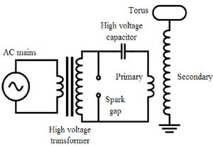

Предложенные мной схема и видеоролик демонстрируют, что энергию следует снимать в точке прерывания тока. Вы добавляете разрядник и полностью игнорируете основной посыл. Посмотрите патенты Тесла. Тесла более логичен, снимает энергию с разрядника.

Вы можете выложить схему где Тесла снимает энергию напрямую с разрядника.
По мне так везде. Разрядником разрывает ток, получает потенциальную энергию и далее осмысленно использует. Или теслу заводит или лампы включает. Вы же в своей схеме только искрить пытаетесь.
Зачем Вы мне магниты присылаете? Магнитное поле есть там, где есть ток. Нет тока, нет магнитного поля. Потенциальная энергия не имеет токовой базы - чистый потенциал, а значит нет и магнитной составляющей. В синюю индуктивность моей схемы разместите феррит - параметры системы изменятся. В линейный ускоритель поместите ферритовый стержень не изменится ничего. Нет там магнитного поля как и эфира, который Вы добросовестно пропагандируете. Всё просто: Жизнь после смерти есть, а вот эфира нет.
