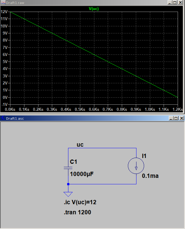

Анализ устройства Фонарик Акулы 1 Ватт #157610
Вот пример. Потребление схемы примерно 100мка
От двух ААА батарек будет работать больше года.
микроконтроллер можно заменить какой нибудь логической микросхемой.
