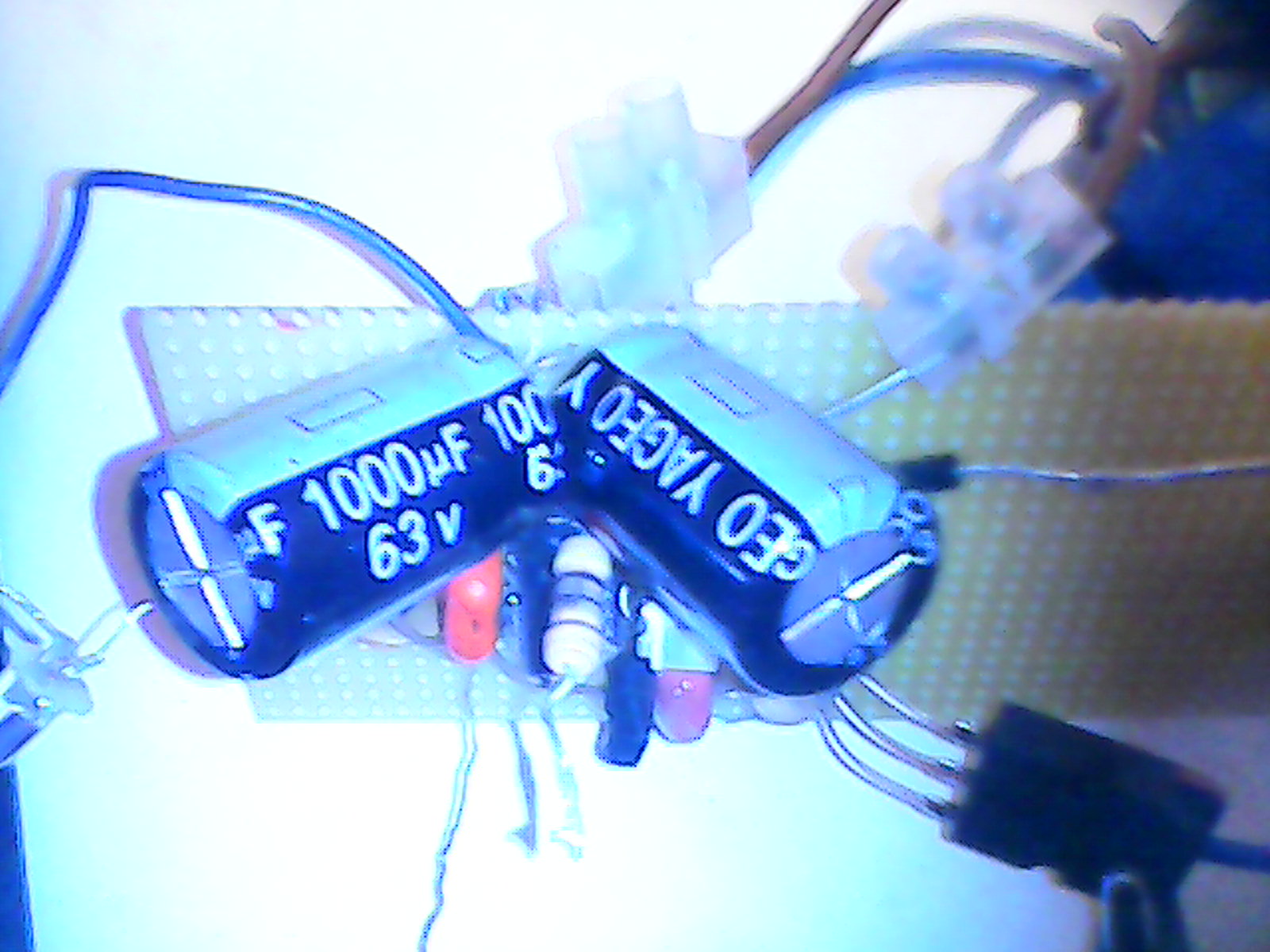

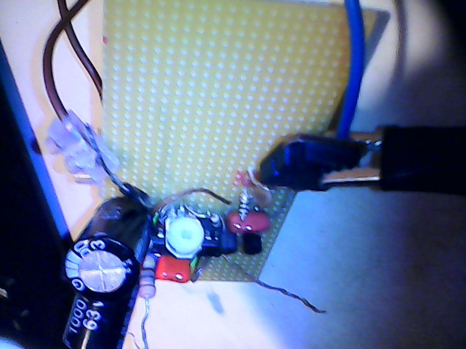

Фотографии моего фонарика.

Разобрал фонарик, сердечник размотал, вторичка 34 витка насчитал, первичная обмотка 17 витков. Провод в 0,75 мм2, изоляция его не очень толстая.

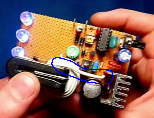

Я всётаки посмотрел и возникло сомнение что самозапит идёт от обратной ЭДС, может от простой трансформации идёт самозапит ,а обратная ЭДС идёт на светодиоды у него? У каго какие мнения?

Разобрал в смысле обмотки со сердечника и обмотки с фанарика. Разобрал, чтоб посчитать сколько витков, убедиться, что витков столько само, сколько и у Акулы.
Вот если этот провод обведённый синим идёт на колектор, тогда, я просмотрел, фонарик питаеться по самазапиту от обратной ЭДС. Так где идёт этот провод, на плюс или на колектор, у кого какие мнения?

Ну что я могу сказать... Работу в целом Вы провели неплохую своими руками убедились что скорее всего схема Акулы это фейкл! Чисто пиар самого Акулы он так деньги через интернет зарабатывает на жизнь. Как умеет. Может быть что то у него и есть но никогда он его не даст.Это его кормушка он её сам доет, ничего личного просто бизнес. Теперь по существу - есть реальная схема высоко эффективного зарядного устройства которая работает на реактивной энергии (ёмкостная), а выдает в несколько раз больше постоянного тока,т.е.мы можем реально заряжать почти любой АКБ за короткое время(1-2часа). Эффективность бешенная. Теперь сам подумай как это можно использовать.Это тебе от меня презент идеии (подробности в личке)что бы ты совсем не разочеровывался в поиске СЕ.
