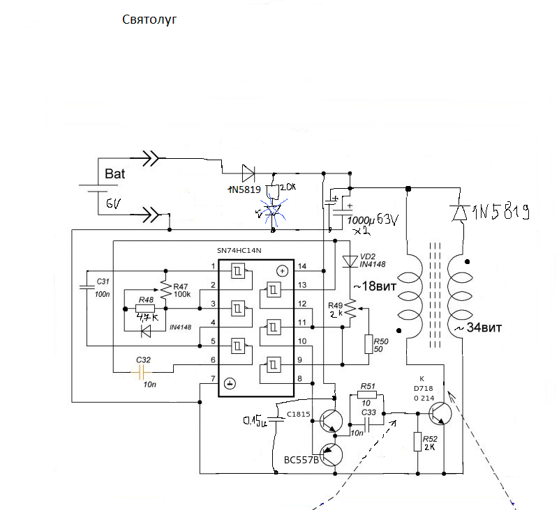

Зделал я этот фонарик, длина импульса похоже не регулируеться как надо, может тут ошибка в схеме, у вас нормально реглируеться частота и длина импульса?
Попробовал с тем что есть самозапит, не те три транзистора, самозапит не получаеться, погудит несколько секунд и перестаёт.
11 года 9 мес. назад
Фонарик Акулы 0,1 Ватт #6955
Кое что выяснил, у меня не регулируеться длительность импульса и она 42 микросекунды. И ещё если повысить частоту и дать конденсаторам полностью разрядиться, то потом генератор не запускаеться, ровно как у Акулы, поэтому перед стартом нужно после полного разряда конденсаторов понизить частоту.

Нашёл ошибку в плате и исправил, теперь всё нормально регулируеться. Длительность от 10 мкс до 50 мкс регулиреться. У меня генератор как по схеме, только вместо 1 килоома потенциометра 2 килоом. Но самозапита нет. Всё гаснет. Питание от 6 вольт акумулятора. Ещё у меня диод не IN5819, а 1N5819, но они оба шотки и параметры похожие, но всё-таки может какая-то разница и есть у них.
Но скорее, думаю, тут сердечник не тот, либо нужно было прокладку поставить, маленький зазор, а я его, наверное, убрал, либо витков не столько, я уже и не помню, но, кажеться, я давно его мотал и столько там витков сколько на схеме и на вид похоже, что примерно столько как на схеме витков. И там где 5 килоом между светодиодом, там у меня 20 килоом, на последней моей схеме, а светодиод горит.
Фонарик Акулы 0,1 Ватт #6965
НПН у меня C1815, у него базовый ток 50 ма, а у С945 базовый ток 20 милиампер.
Может из за этого что-то не так. Хотя смотрел на колекторе осцилиографом, не увидел никаких подозрений. И у Акулы так ярко светодиоды горят, что похоже что если там где-то и ошибёшься, то мощьности там хватит, чтоб покрытить потери на ошибку.
Вместо A733 у меня bc557b.

Вот полностью моя схема, ровно как у меня (только светодиод красный). :)
