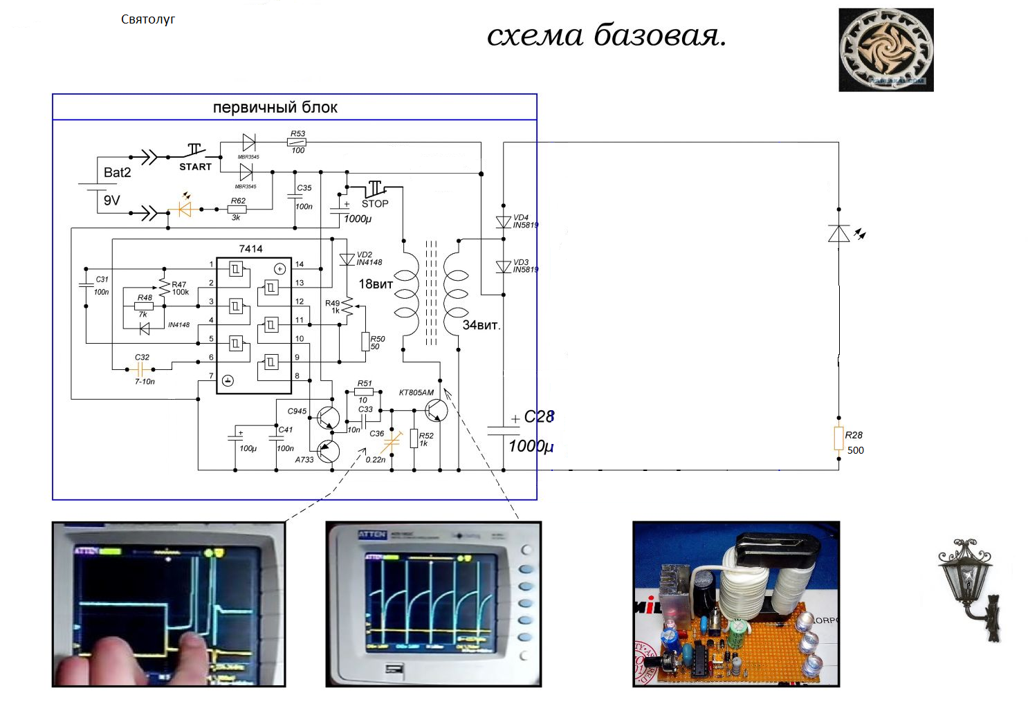

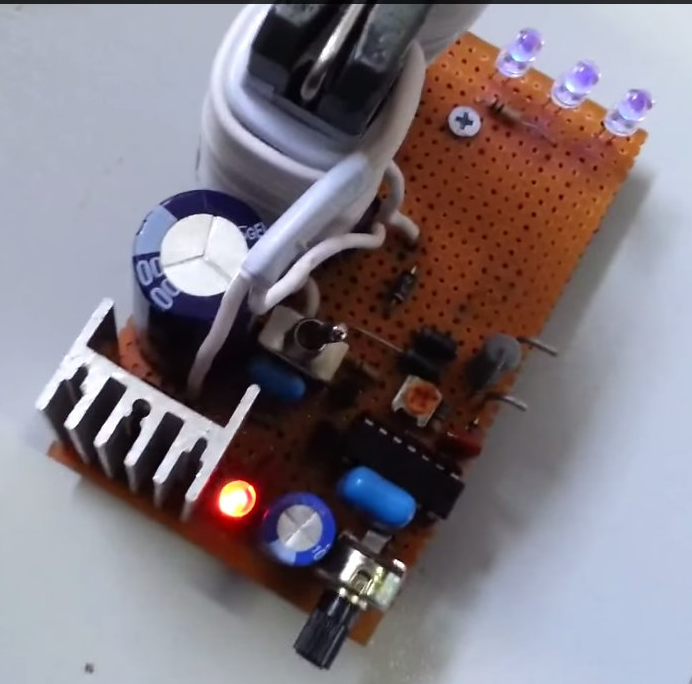

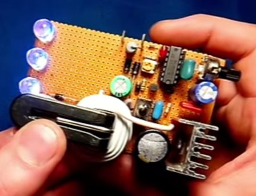

...вот более правдоподобная схема в том числе и диоды съма :)

Убрал компоненты, которые на видео не нашёл.
Предлагаю зделать уту схему.
Ну и как? Работает?
У Ромы работает.
Cамозапит идёт похоже от прямой трансформации, а светодиоды питаються от обратной ЭДС.

Проще схема.

Каждый выберет схему, которая ему больше нравиться.
