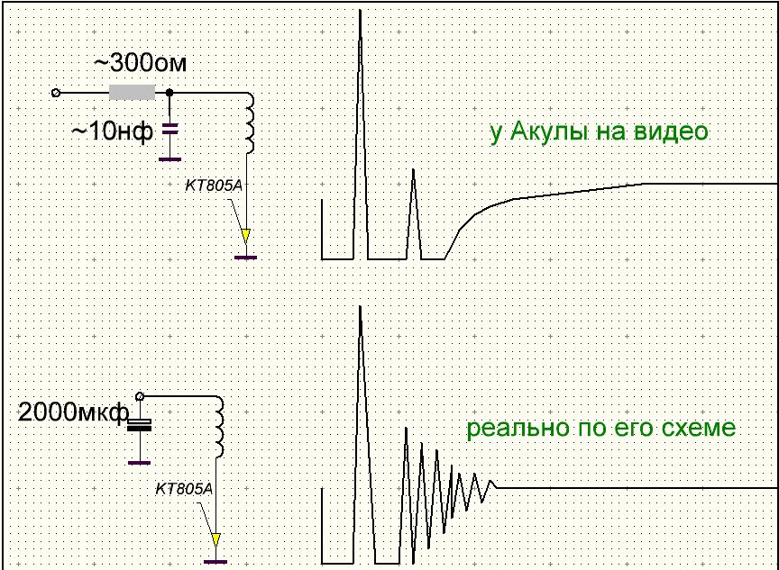

aplet пишет:
В этом фонарике есть интересные эффекты, которые все называют глюком осциллографа, - это выброс сигнала на коллекторе ниже 0...
На эту тему тоже заинтересовало , но у Акулы кроме захода ниже 0, экспоненциальное нарастание до уровня
питания и отсутствие собственных колебаний обмотки.
А такого по его схеме не может быть.
Я попробовал изменить схему и получилось похоже и даже похожий занос ниже 0 (на скрине забыл показать).
Вернее всего схема не соответствует ,во всяком случае при показе.

Свободные колебания обмотки появляются когда феррит полностью размагнитился до фонового состояния.
Насколько я понял из видео Акулы, он подгоняет чистоту так, чтобы следующий цикл начинался до момента полного рассыщения.
Этот режим будет нестабильным и регулярно сбивается, о чем он и упоминает также в своём видео.

ua4yhz пишет: А то,что ниже нуля падает,так это печатную плату не по правилам развели.
Ниже нуля падает потому как кондёр за период перезарядится успевает - на схему посмотри
