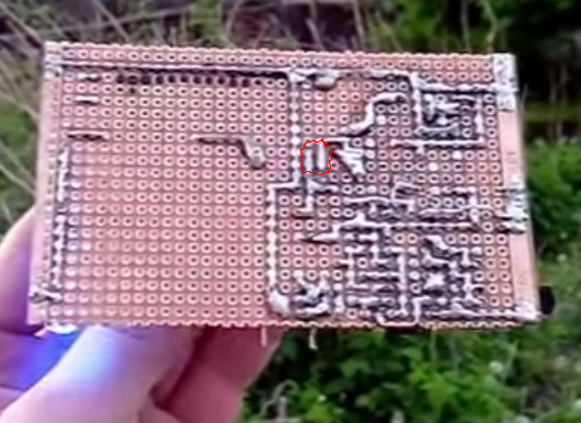

Святолуг пишет: Если эти две полоски обведённые красным соединяються, тогда схема может работать, а если не соединяються, то я не вижу, как она может работать, больше никак не поступает от самозапита энергия на конденсатора плюс, который питает первичную обмотку (63 V 1000 uF).
Мля , тоже независимо от тебя пришёл к такому же недоразумению .
Но связи между дорожками быть не должно, потому как от кроны не было бы смысла вести плюс по двум
диодам.
И вот тут может и собака зарыта.

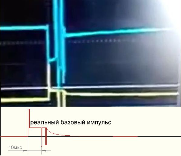

Почему нет колебаний на коллекторе, прояснил.
Акупа на видео хоть и ведёт речь о наноимпульсах , их конкретно на базе нет,точнее фронт резкий, а спад
настолько медленный,что его не видно.
Он говорит о импульсе 10мкс , а что на самом деле я показал красным.
Из за медленности спада базового импульса затухающих коллекторных колебаний и нет.
