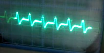

Святолуг пишет: Добивался, помню, я всего этого, что Вадим расказывает. Да ферит жужал. Осцилиограмма такая, как он показывает, а самозапита небыло.

Там где транзистор С1815, частота регулируеться где-то в пределах 5-300 герц. Я настраивал примерно, как у Вадима, когда видно, что светодиод моргает, это где-то 10-20-50 герц.
Там нет никакого резонанса насколько помню, это вадим немножко запутался. По крайней мере не на 20 герц. Там просто с тако частотой транзистор бъёт по вериту.

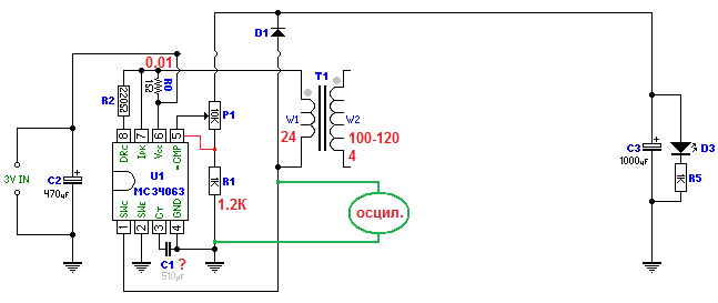

Фонарик Акулы 0,1 Ватт #12597
Поиск резонанса фонаря DELAMORTO
Для поиска резонанса транзистор и микросхема К561ЛН2 не нужны, поэтому я их не подключал.
Красным выделены отличия схемы от сборки на видео. Номинал С1 так и не смог проверить, остальное верно.
Резонанс искал меняя напряжение с 2.5В до 3.5В с шагом 0.01В, при этом каждый раз перебирая частоту резистором Р1.
Затем при напряжении питания 3В подбирал С1 от 100пФ до 680пФ, 0.01мФ, 0.1мФ.
И в результате - хер!
В районе 2.7В - 2.9В потребление снизилось до 4мА, и нет ничего подобного хотя бы как-то напоминающее это
В общем это фейк! Товариссчь DELAMORTO пиздеть изволитсс. Шутник однако.
