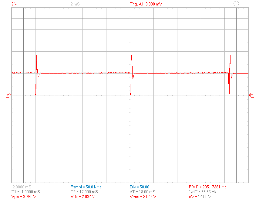

serg.aero пишет: Осцил на выходную обмотку паралельно 200 ом. Покажешь картинку? Частоту пошире крутануть во все стороны.
Осциллограмма в верхнем посте не моя, это из видео, теоретически мы должны это получить в результате резонанса. При старте МС34063, на НЧ видно только одиночные импульсы. Вот был более-менее похожий результат, но потребление при этом около 10мА.

serg.aero пишет: Необходимо свои выкладывать. Это ни о чём.... Неужели так сложно "просвистеть" данный феррит с этим количеством витков во всём диапазоне?
Скрин зеленой осциллограммы это образец того что должно получиться. Свои осциллограмы я не выложил, потому что ничего подобного не получил. Какой смысл показывать одиночные импульсы или пачки импульсов.
Не понял, что ты хочешь "просвистеть"? Выходную обмотку паралельно 200 ом ?
Скажи на какой частоте и с каким напряжением. И с какой обмотки - 100 витков или 4 витка ?
