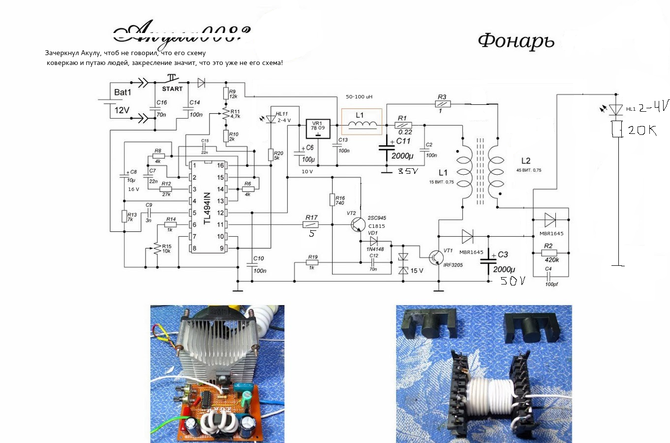

А у меня 15 нога по току осталась подключена по обычной схеме. А транс как намотан?! Кстати на других катушках у меня с экрана снять такую осциллограмму как последняя не получилось. На последнем видео у меня намотка идёт литцендратом и не 1мм а от автомобильной акустики, я бы сказал в общей сумме 0.15 максимум. И ещё где-то читал что с высокой частотой лучше работает многожильный провод, тобишь он самый литцендрат.

...по обычной это как?

Не квадрат пишет: ...по обычной это как?
Только R9 и сопротивление скважности поменять, а так всё по этой схеме!
Теперь я немного сомневаюсь на счёт R9 как Святолуг говорил что ТЛ должна отключатся, попробую потом вернуть на место и подобрать сопротивление. А пока что работаю с этой схемой и буду наверное мучать теберь транс! Попробую витков побольше туда загнать!

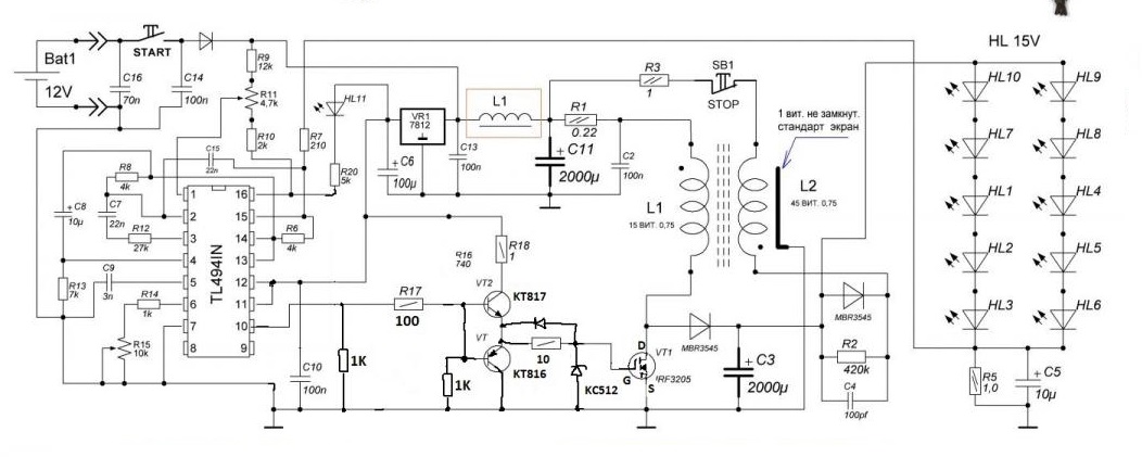

Предлагаю такую схему, только не пробуйте менять компоненты, а то сможете наменять так, что схема не будет работать, так как надо.
